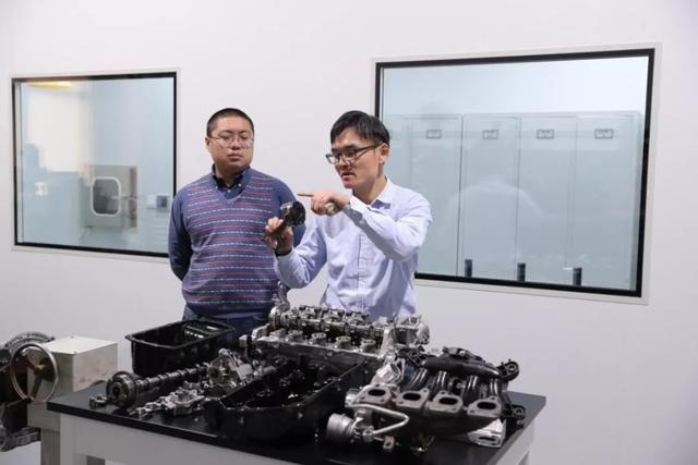

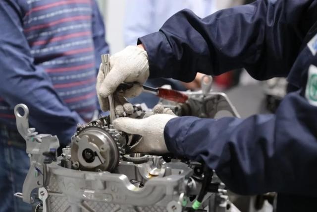

近日,知乎就联合中汽研拆解2020款AX7发动机,从技术、行业、研发和用户用车等角度,来详解这款车的动力系统究竟有何过人之处。
2020款AX7搭载的是第二代EP61.6THP发动机,由宝马和PSA共同研发,拆开发动机后,技术亮点颇多。
抛开老生常谈的缸内直喷技术,气门升程连续可变、进排气正时连续可变、双涡管单涡轮增压结构、电控热管理系统都是亮点所在,这些技术在动力性能、燃油经济性等方面都有着独到优势。
就拿油门踏板一向反应灵敏的宝马来说,气门升程连续可变技术就发挥了不小作用。夸张点说,有了它就没节气门啥事了,发动机的进气量可以通过气门的升程调整,反应速度就像打了鸡血似的。
还有进排气正时连续可变(DVVT),本田红头机的性能之所以能名扬四海,这项技术功不可没,有了它的加持气门开启、关闭时间将随着发动机转速变化而变化,提升进气效率的同时,还能确保发动机在各转速区域均保持强劲的性能,起步轻快、加速迅猛。
举个例子,如果说这台1.6THP发动机是一个顶尖的长跑运动员,那么DVVT就可以控制自己的呼吸来加大肺通气量,实现三步一呼,不仅使自己的耐力更好,同时也能降低能耗。

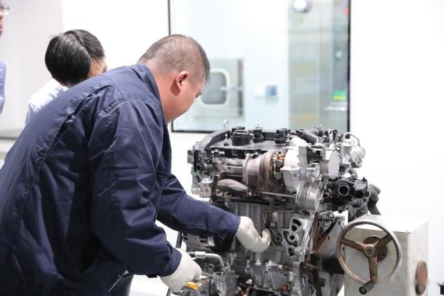

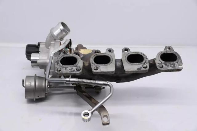

继续拆解,我们还能看到这台发动机的单涡轮双涡管增压器结构。
我们都知道,目前涡轮增压发动机的工作原理大都是利用发动机排出的废气惯性冲力来推动涡轮,进而带动叶轮压缩更多的空气进入气缸。
第二代EP6 1.6THP发动机采用的单涡轮双涡管增压器结构跟普通的涡轮增压器大同小异,可以简单理解为在普通涡轮的废气入口处增多了一条废气通道,两个通道废气驱动涡轮,既能加快空气压入时间减少涡轮迟滞的现象,也能减少废气能量损失,提升发动机的加速特性和扭矩特性,一举多得。
所以我们看到这台1.6T发动机,涡轮在1000转即可介入,1400转就能达到峰值扭矩245N·m的输出,加速性能强劲,相比同级涡轮迟滞也显著降低,综合可减少1.5S的迟滞时间。但也因为技术难度,目前该项技术仅有宝马B48、大众EA888等一流发动机才有所搭载。
除了这三项黑科技之外,电控热管理系统也是发动机性能不容忽视的一个重要环节。它就好比给发动机装了一台变频“空调”,使发动机在最佳温度(90°C)中保持工作循环,以实现最好的省油效果。
拆开2020款AX7的发动机,你会发现它配备了电控离合式水泵+电控节温器,前者可缩短汽车冷启动热车时间,节省油耗;后者可根据发动机的负荷状态,调节温度。比如部分负荷时,实现最佳温度,提升发动机效率,满负荷时,又降低温度避免爆震。

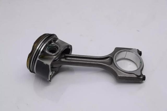

稍微懂车的消费者都知道,近年来轻量化设计特别是发动机轻量化在汽车研发中占据了越来越重要的地位,一方面它能提升整体性能,另一方面车身重量的减轻也能进一步拉低整车油耗水平。
而在轻量化设计中,一是选材轻量化。为此,新一代1.6THP发动机给活塞裙部采用FSR-K涂层,可以改善干摩擦系数,提高抗磨损能力;还有活塞的头环&油环采用DuroGlide®涂层,除了降低摩擦能耗,还能提高头环使用寿命,降低维护保养成本。
二是结构轻量化,发动机活塞采用Eco”ART”结构,在不增加活塞重量的前提下,进一步提高活塞强度,承载力较上一代产品增加30%以上;活塞油环设计采用48油孔均布设计,既提高了油环的性能,也降低了机油消耗,避免“烧机油”的可能。通过用材和结构轻量化设计为用户们带来更好、更稳定的发动机性能。

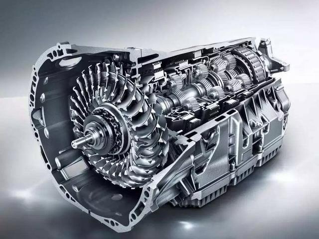

2020款AX7不仅匹配了市场上公认的可靠性最好的变速箱之一——爱信第三代6AT变速箱,也在一系列技术的加持下为用户带来了更好的体验:
首先它很省油。
两套行星齿轮的使用加上锁止范围的扩大,都在一定程度上降低了油耗,而电控机油泵的升级,也使得燃油效率提升了9%,爱信6AT和第二代EP61.6THP发动机组合无疑是一对省油的“黄金搭档”。
其次它很平顺。
这台爱信6AT拥有“快速换挡技术”,升降档积极,逻辑清晰、换挡平顺。从实际体验来看,动力响应迅速,无论是日常的变速行驶,还是低速蠕行,基本上都没有顿挫,而且在全力加速时,这款变速箱也没有出现慌乱的情况,节奏感明显,顺畅的拔高转速,依次换挡,既平顺又富有驾驶乐趣。
再者它可靠又静音。
爱信6AT在液力变矩器上加装热交换器,与发动机冷却系统相连,来为变速箱降温,提高使用稳定性;而长行程减震器的加入,就好比给变速箱加装了一个消音器,从根本上抑制了震动问题,降低高速行驶的动力系统噪音,为用户带来最好的静音体验。
总而言之,这台爱信第三代6AT变速箱在技术上和第二代EP6 1.6THP发动机相辅相成,组成了一对稳定又可靠的动力系统,不仅实现了性能的最佳,也达到了最好的油耗状态。
