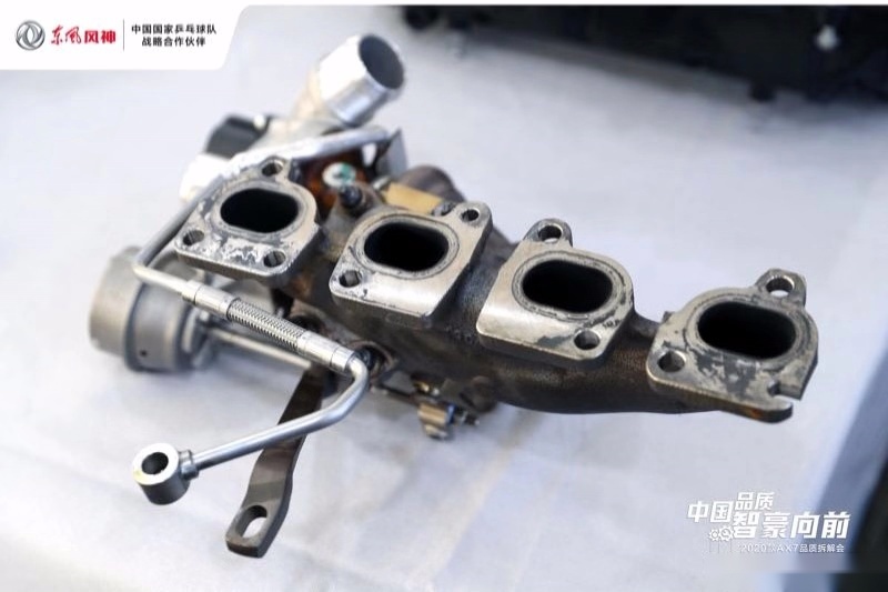

我们可以看到,拆掉排气管,可以看到这台发动机的排气管分两路,二三缸走一个,一四缸走一个。常见发动机做功过程,因为气缸里的气体需要更换,要让排气门开启的时间长一些,但如果时间太长,在转速比较高的时候,上一个气缸的排气门还没有关闭,下一个气缸的排气门已经打开了,上一个气缸排的气就会涌入下一个气缸,产生干涉,影响发动机功率。这台发动机把连续开启的两个缸分到挡速不同的通路,这样需要更长的通路才能到达下一个缸,可以抑制在高速运转的时候排气的干涉。双涡轮结构通过脉冲效应提高速度,使涡轮在较低转速下也能产生增压效果。

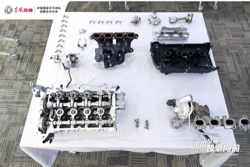

下一步我们拆掉了发动机的缸盖,最明显的就是排气涡轮上各有一个巨大的DCVVT,随着转速的提高,空气的流速不会变化太大,但是发动机的转速越来越快,气门开合的时间越来越少,气体就来不及进入到气缸,怎么办呢?改变气门开启和关闭的时间,这个系统就叫VVT气门正时可变。最简单的系统只有高速和低速两种状态,如果能在高低速中任意的地方停留就叫任意可变,如果进排气都可以连续气门正时可变的系统就叫DCVVT,这台发动机就是通过DCVVT降低缸温,进一步降低泵气损失,提高热效率。

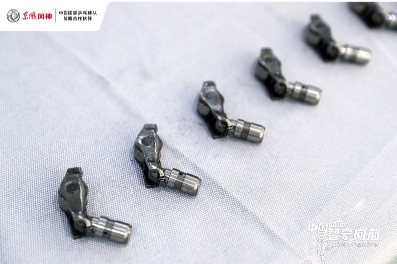

首先,Valvetronic的技术,就是气门升程和正时连续可变系统,通过这个系统可以减少泵气损失,降低油耗约7%,同时提高发动机的运转平稳性,降低废气排放。奇偶进气门的升程不同,优化气流,改善燃烧,通过小视频可以看到TVDI运行原理,这是涡杆控制中间轴,再去改变气门升程的过程。
和一代发动机一个进气VVT相比,二代EP6发动机是双VVT,进气和排气,以及连续可变的VVL技术。首先解释一下VVT就是改变进气门和排气门的开启时机,气门开启时间的连续可调,第二个VVL技术作用就是升程气门开启的高度大小也是连续可变的,可以从0.5毫米-9毫米之间的连续可调。相对于其他发动机技术是分段式的VVT或者VVL,2020款AX7发动机连续可变的气门的升程以及气门的相位可以改善燃烧、进气以及排放。这款发动机有八个进气门,有四个门的开启角度小一点,四个大一点,这样可以加强在低负载情况下进气气流旋转,从而改善油气混合,改善燃烧效率,油耗可以降低6%左右。通过Valvetronic技术的应用,无论在低速或是高速的时候,都可以让用户感受到发动机平稳运转、快速响应、强劲功率和超低油耗。
第二个黑科技就是双涡道增压器,我们在视频中也进行了介绍,它的主要功能就是提升瞬间加速的动态响应性、执行位置准确稳定和减少噪音,在1000转时双涡轮增压器介入工作,1500转就达到200Nm的扭矩输出,1750转达到扭矩峰值250Nm并持续到4500转。
有些增压发动机踩一下,过段时间才能感受到动力的提升,我们这款发动机加速的响应非常快。除了上述技术外,还因为一般发动机只有一个排气大通道,这样四个缸都把废气排到这一个通道里,就会在各个缸之间产生排气的干涉和扰动,我们AX7的EP6发动机有两个通道,一四缸是一个通道,二三缸占用另外一个通道,这样排气既不会干涉和互相扰动,也可以充分利用排气的能量去推动涡轮增压器,这就是用户轻踩一下立马有响应的原因。
