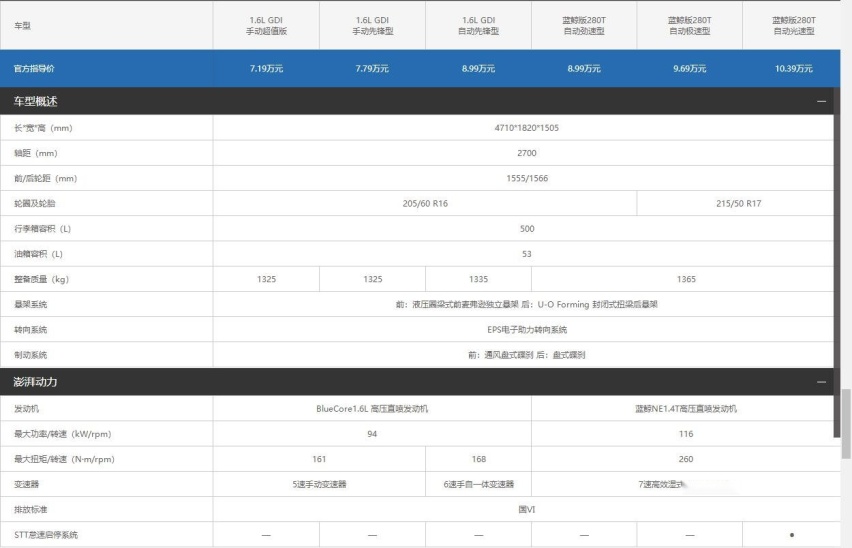

7.19-10.39万元的售价区间,2700mm的轴距,BlueCore1.6L 高压直喷发动机+蓝鲸NE1.4T高压直喷发动机两款动力,5MT+6AT+7速湿式双离合3款变速器,起码是一款值得考虑的车型。

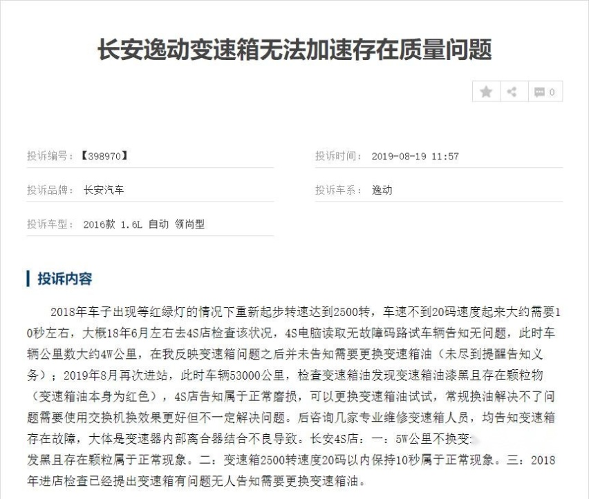

检索相关售后问题时,看到这么一起投诉案例:
逸动2016款自动领尚型,2018年出现等灯起步发动机转速2500转,但车速不到20km/h(编者注,原描述为20码),大概10秒钟后车速才能起来。
2018年月进站检查,4S检查后确认无故障码,也未确认车辆是否存在问题,此时车辆行驶4万公里左右。
2019年8月,车辆行驶里程53000公里,这时检查变速箱油发现发黑,且存在颗粒物,4S告知为正常磨损,建议换变速箱油试试,需要使用交换机保证更好效果,但不保证解决问题。
后来车主咨询专业维修变速箱人员,判定变速箱存在故障,疑似变速箱内部离合器接合不良。
车主对4S店产生抱怨,4S店在2018年进站检查并未给出结论,未确认2500转时车速20km/h需要10秒钟是否正常,也未建议更换变速箱油,4S店还说5万公里不换变速箱油发黑且有颗粒物是正常现象。
关于如何善后,该投诉案例中并未有进一步说明,但这位逸动车友对4S店产生抱怨无非是技术水平和服务质量两方面。
