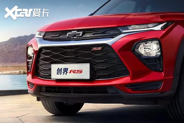

单纯的从外观而言,雪佛兰创界作为通用汽车新一代的全球系列车型之一,其延续了FNR-Carry All概念车的设计语言,通过打破造型语言的视觉中心集中的设计,塑造了个性化的一面。
而就形体的角度来看,雪佛兰创界也大量汲取了在雪佛兰科尔维特上的部分经典设计,使之在整体上构成了年轻而运动的一面。
根据定位的不同,全新的雪佛兰创界也在这一细分市场上首次推出了RS和Redline两种不同风格的外饰套件,进一步以差异化的产品定位实现了与年轻消费群体的契合。
比如,创界Redline尚·红系列的曜黑前格栅、曜黑外后视镜镶炫红标识、Redline尚·红专属铭牌等,无疑是一种运动基因的强化,而创界RS则进一步明确了个性化的属性,以独特的双色车身配色以及RS运动元素的加持,将年轻化的定位进一步强化。

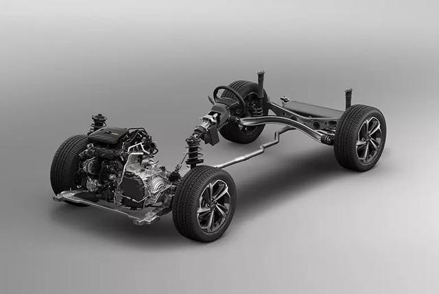

事实上,随着消费升级的到来,雪佛兰创界的年轻化定位,更多的还是围绕着1.3T涡轮增压发动机和CVT变速箱的动力组合展开的。没错,这套动力系统在雪佛兰创界亮相之后,成为了吸引年轻消费者的关键所在。

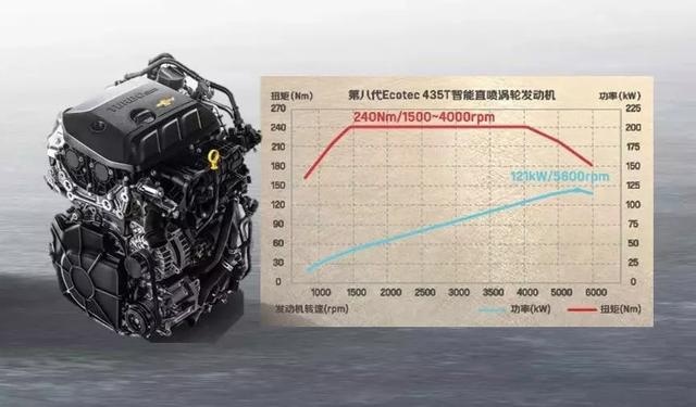

这套动力系统的第一个核心优势,应当是通用汽车第八代 Ecotec 435T(1.3T)智能直喷涡轮发动机。除了创界之外,这台发动机也被广泛地运用在上汽通用阵营下的车型上。
搭载于雪佛兰创界上的第八代 Ecotec 435T(1.3T)智能直喷涡轮发动机最大输出功率121千瓦,最大扭矩240牛·米,对应的最大扭矩输出区间为1500-4000转每分,与采用同排量的迈锐宝XL一致。
就账面数据上来看,雪佛兰创界搭载的这台第八代 Ecotec 435T(1.3T)智能直喷涡轮发动机已经超过了目前市面上绝大部分1.4T和1.5T动力的输出。
以大众探歌主打的230TSI(1.4T)动力为例,其最大输出功率为96千瓦,最大扭矩225牛·米,对应的扭矩输出区间为1500-3500转每分。
从动力输出的角度来看,一方面,雪佛兰创界在输出数据方面要高于探歌,另一方面,其最大扭矩输出所对应的转速区间,也要比探歌的更宽泛。
这也意味着,雪佛兰创界的第八代 Ecotec 435T(1.3T)智能直喷涡轮发动机在相同的工况下,必然会带来更加持续的加速性能。
而这台1.3T发动机强大的动力输出表现,也恰好是第八代Ecotec发动机的技术进步所带来的优势。
从理念上来看,通用汽车的第八代Ecotec是在单缸最优的开发理念下打造的产品。
为了实现单缸最优化的燃烧特性,雪佛兰创界的第八代 Ecotec 435T(1.3T)智能直喷涡轮发动机以35Mpa高压直喷系统、ATM主动热管理系统、智能主动电控碳罐等技术实现了性能的全面提升。
雪佛兰创界所搭载的35Mpa高压直喷系统是目前市场上非常少有的高压直喷系统,出于成本和喷射噪音的制约,目前市场上绝大部分的直喷发动机采用的依旧是20Mpa的直喷系统。
相比于20Mpa的系统,35Mpa高压直喷系统的优势也非常明显——通过更高的喷射压力,雪佛兰创界的第八代 Ecotec 435T(1.3T)智能直喷涡轮发动机可以把燃油的雾化程度压缩到8微米,使得进入气缸内的雾化燃油可以更加充分的燃烧。
这也是改善燃烧模式和改善发动机排放水平最根本,也最一劳永逸的办法。随着35Mpa高压直喷系统的运用,雪佛兰创界也率先实现了满足国六排放法规,并且满足高功率和高扭矩的性能输出表现。
至于前面提到的喷射噪音的短板,通用汽车则通过升级高压油管材料、增加油轨壁厚等处理方式将这套系统的喷射静音表现保持在了20Mpa系统的水平。
而ATM主动热管理系统的运用,则快速的提升了雪佛兰创界的热机速度。通过燃烧的废气回流来加热缸盖中的冷却液,并且迅速的将热量传递到发动机的每个角落。实现发动机的快速暖机。
这样一来,缸内直喷发动机的优势得以保留,同时缸内直喷发动机在冷机状态下的湿壁现象也大为改善,从细化的层面上实现了发动机性能的最优化。
另外,在保证燃油的高效利用方面,智能主动电控碳罐的运用也使得雪佛兰创界可以在全工况下实时清洗碳罐,使得其蒸发排放大幅度的降低67%,避免了油气的挥发浪费。
可以这样讲,雪佛兰创界所搭载的第八代 Ecotec 435T(1.3T)智能直喷涡轮发动机,通过单缸最优化的燃烧以及深入到每一个细节的高效设计,使之实现了热效率的提升和污染物排放的降低,而整机的性能也因此变得更加的高效。

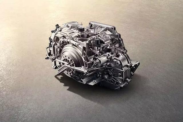

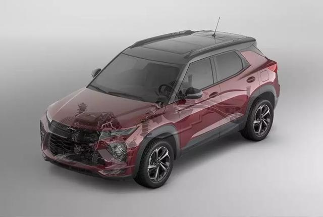

当然,一套优秀的动力系统,仅仅有高效的发动机是远远不够的。这套动力系统的第二个核心优势,则是钢链式CVT智能无级变速箱。

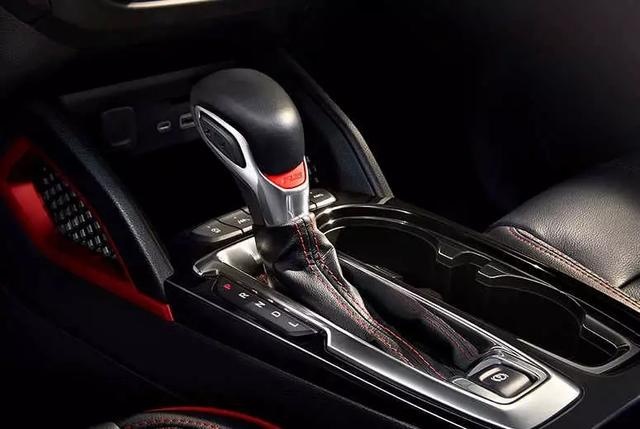

与雪佛兰创界的第八代 Ecotec 435T(1.3T)智能直喷涡轮发动机相匹配的是一台钢链式的CVT智能无级变速箱。得益于CVT变速箱独特的速比变化原理,该变速箱是目前国内唯一一个可以实现变速箱速比实时变化的变速箱结构形式。
再者,平顺性历来是CVT变速箱的主打特性。所以当CVT变速箱的平顺性在遇到具备平台化扭矩输出的小排量涡轮增压发动机时,二者也就实现了性能的互补。
不过,传统的CVT变速箱劣势也很明显,钢带的制造工艺非常复杂,而且通过钢带片之间的相互挤压而实现的扭矩传递也存在着大扭矩工况下打滑的风险。
所以,传统的钢带式CVT变速箱并没有被广泛的运用在大扭矩输出的涡轮增压发动机上。
而雪佛兰创界搭载的CVT智能无级变速箱一个重大的突破,在于其采用了钢链式的结构。
相比于传统的钢带式结构,雪佛兰创界的钢链式结构以不等长的链条,通过巧妙的排布实现连接。对于扭矩的传递也不再是钢带片之间的挤压,而变成了链条之间的啮合。
在采用钢链式的传动链之后,雪佛兰创界的CVT智能无级变速箱可以提供一个更大的扭矩传递能力。
与此同时,在获得相同的速比范围时,钢链式CVT变速箱可以提供更小的工作半径,大幅度的压缩了变速箱的尺寸。
从数据上来看,雪佛兰创界的钢链式CVT智能无级变速箱达到了7.01的速比变化范围,其中,最大速比为2.623,最小速比为0.374。
无论是加速还是高速巡航,都能为雪佛兰创界提供一个平顺而畅快的动力输出,经济性也得以保证。
可以这样讲,更大的速比范围和CVT的特性使得雪佛兰创界的第八代 Ecotec 435T(1.3T)智能直喷涡轮发动机可以更长时间的运行在更加经济的区间内,同时钢链式的结构也大幅度的降低了机械损耗。在动力的传递路线上,实现了动力性能的优化。
从动力总成的角度来看,雪佛兰创界的钢链式CVT智能无级变速箱以平顺的特性弥补了小排量涡轮增压发动机容易出现的平顺性短板。
反过来看,第八代 Ecotec 435T(1.3T)智能直喷涡轮发动机平台化的扭矩输出区间也让CVT变速箱的平顺性能得以更加全面的呈现。
二者在雪佛兰创界上的组合,是发动机和变速箱技术共同进步的结果。而雪佛兰创界也因此在紧凑型SUV的细分市场里定义了一个高效的动力组合应该有的样子。
