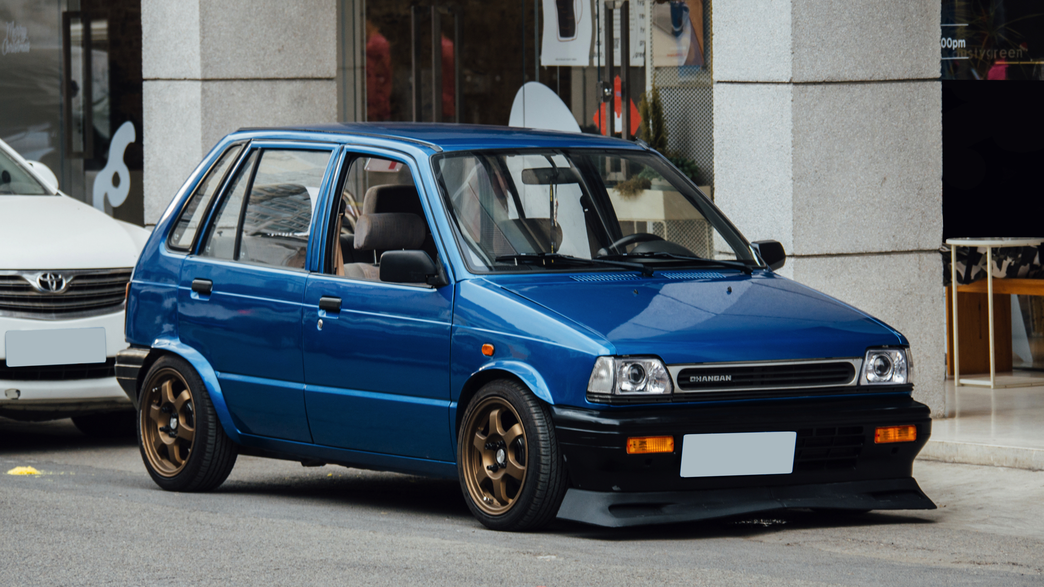

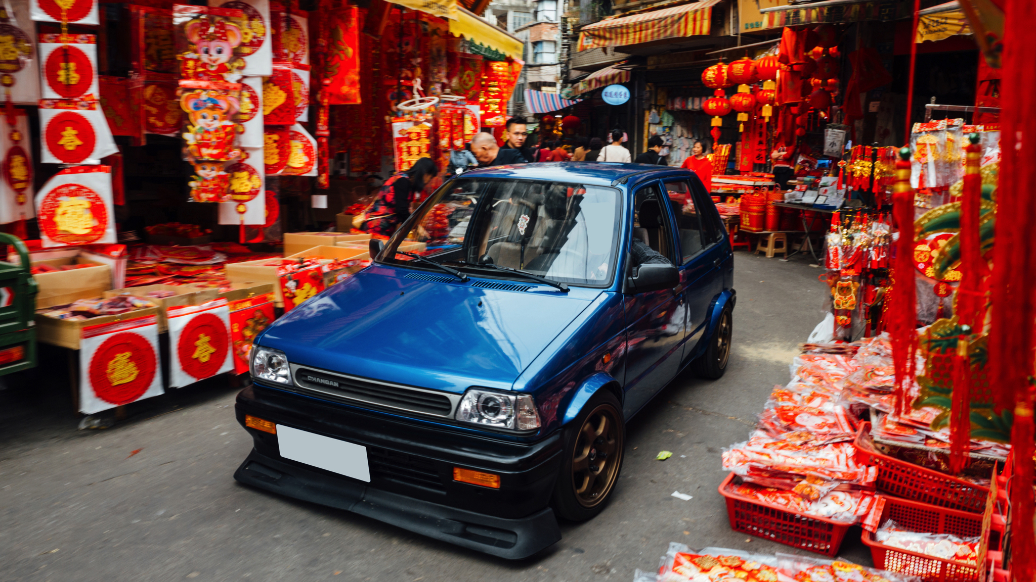

来自东莞虎门的阿杰,早在几年前就已想要打造自己的奥拓。不过在东莞想要找一台年份新的本地牌奥拓,可不是件容易的事情。经过一番折腾的寻车过程,阿杰终于把眼前这台蓝色奥拓收入囊中。
不到一万就可以玩的铃木奥拓,看到这车仿佛回到了90年代

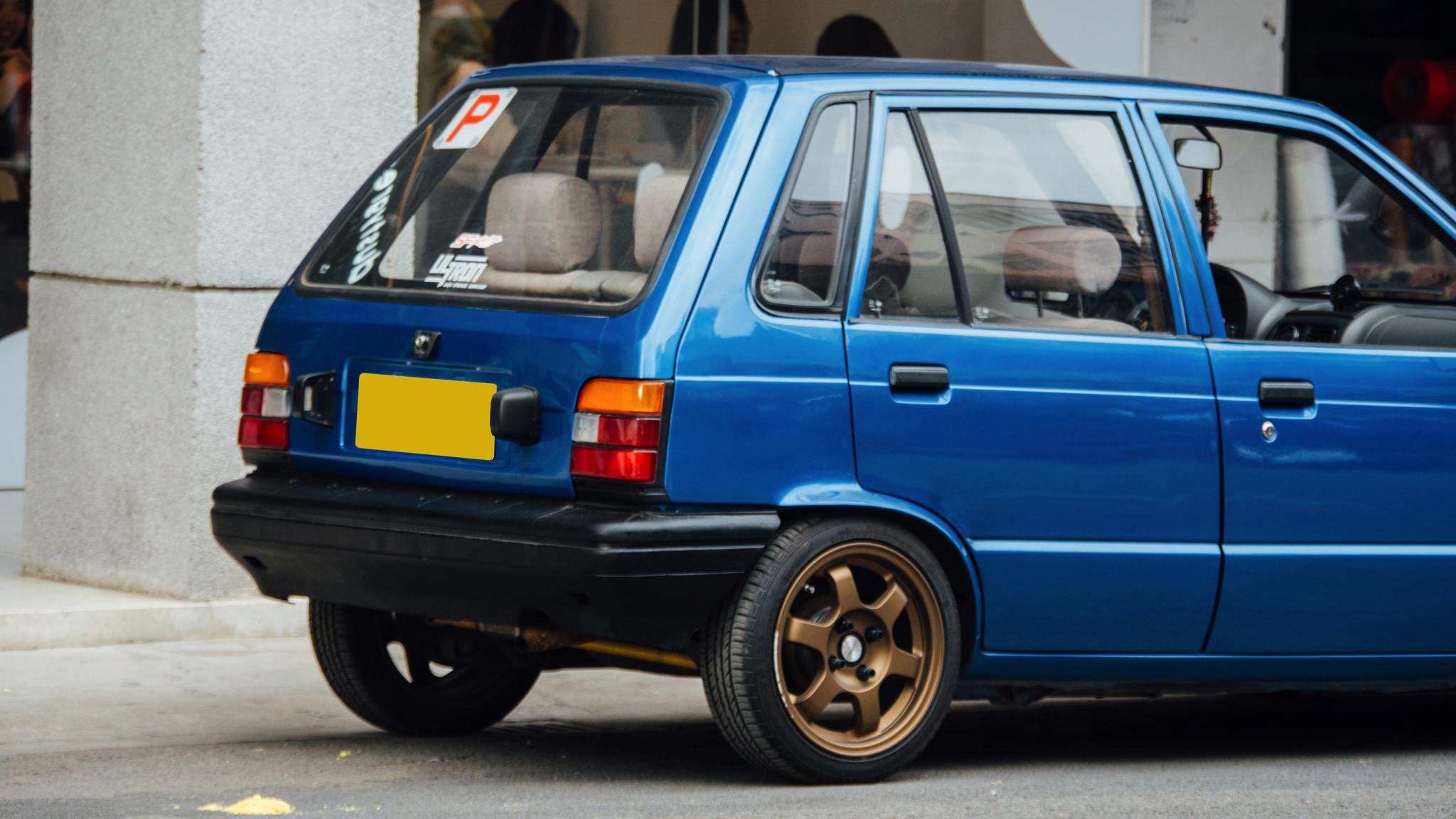

1、虽然外观复古,但这台奥拓的年份其实很新。就像前面提到的一样,由于奥拓生产了好多年,阿杰找的车源为2007年产的后期版本,这在环保标准上被定义成国3车,同时暂时不用一年两审,所以这也给玩这台车提供一定便利性。
2、14寸轮毂对于奥拓来说已经很大了。没错,这已经是奥拓最大限度的轮毂尺寸,所以在选择轮胎会遇到不少烦恼,只有少数国产品牌才有合适的规格。至于15寸轮毂就别想了,因为装上过后,你连方向都打不了,轮胎会直接与车架亲吻。

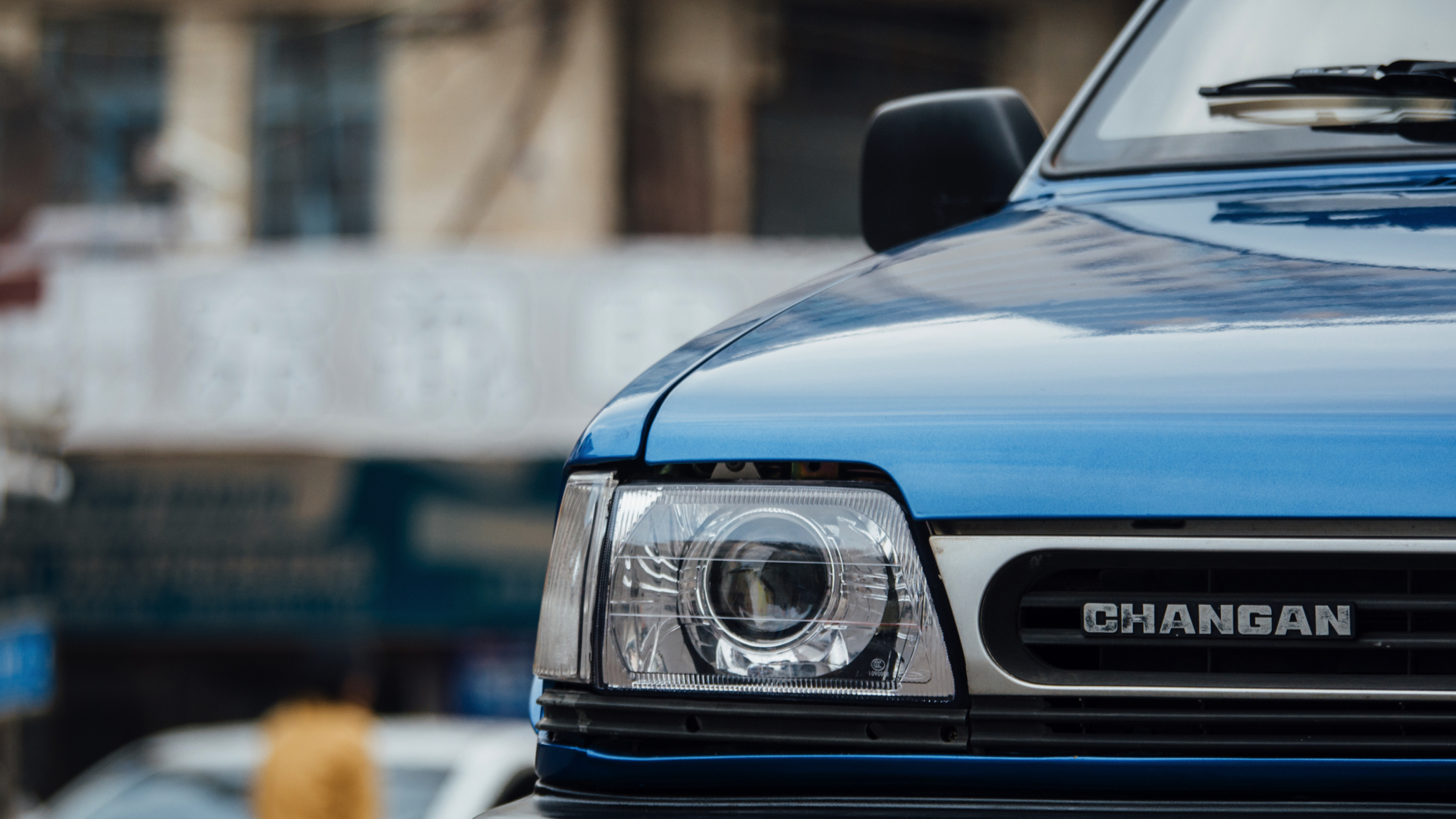

3、改装大灯和音响需谨慎。奥拓作为K car,有限的空间和造价自然在很多方面上体现得到,电池体积小、容量小便是其一,大灯透镜以及音响设备如果不计算好,在行驶过程中都有可能亏电熄火!

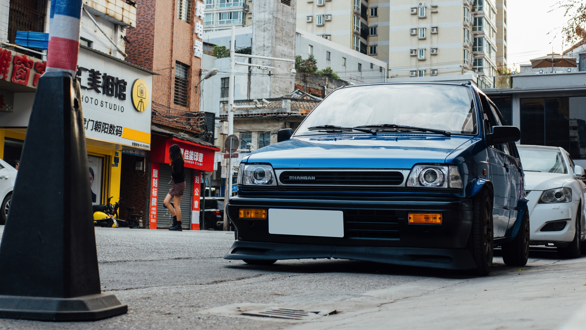

奥拓不像是本田思域、丰田86这些热门改装车型,有现成的、大量的改装件可供选择。如果要对奥拓的外观、操控、动力等方面作改动的话,你可能需要点想象力咯。

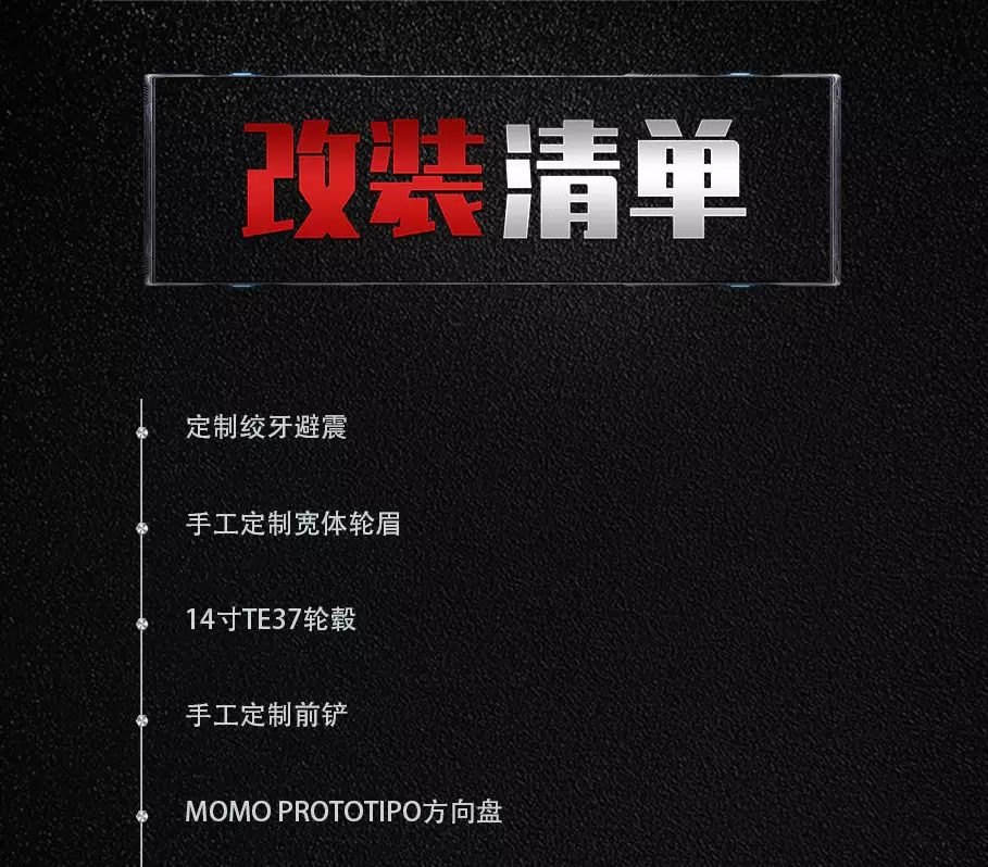

对此,阿杰有自己的应对方案,像绞牙避震便来自其他车型,经过底座和塔顶修改后顺利装入这台奥拓中。
外观也需要手把手去打造,像宽体轮眉和前铲都是手工做出来的,接下来阿杰还是给奥拓追加侧裙和后扰流,以保证“整台车贴在地上”的视觉效果。

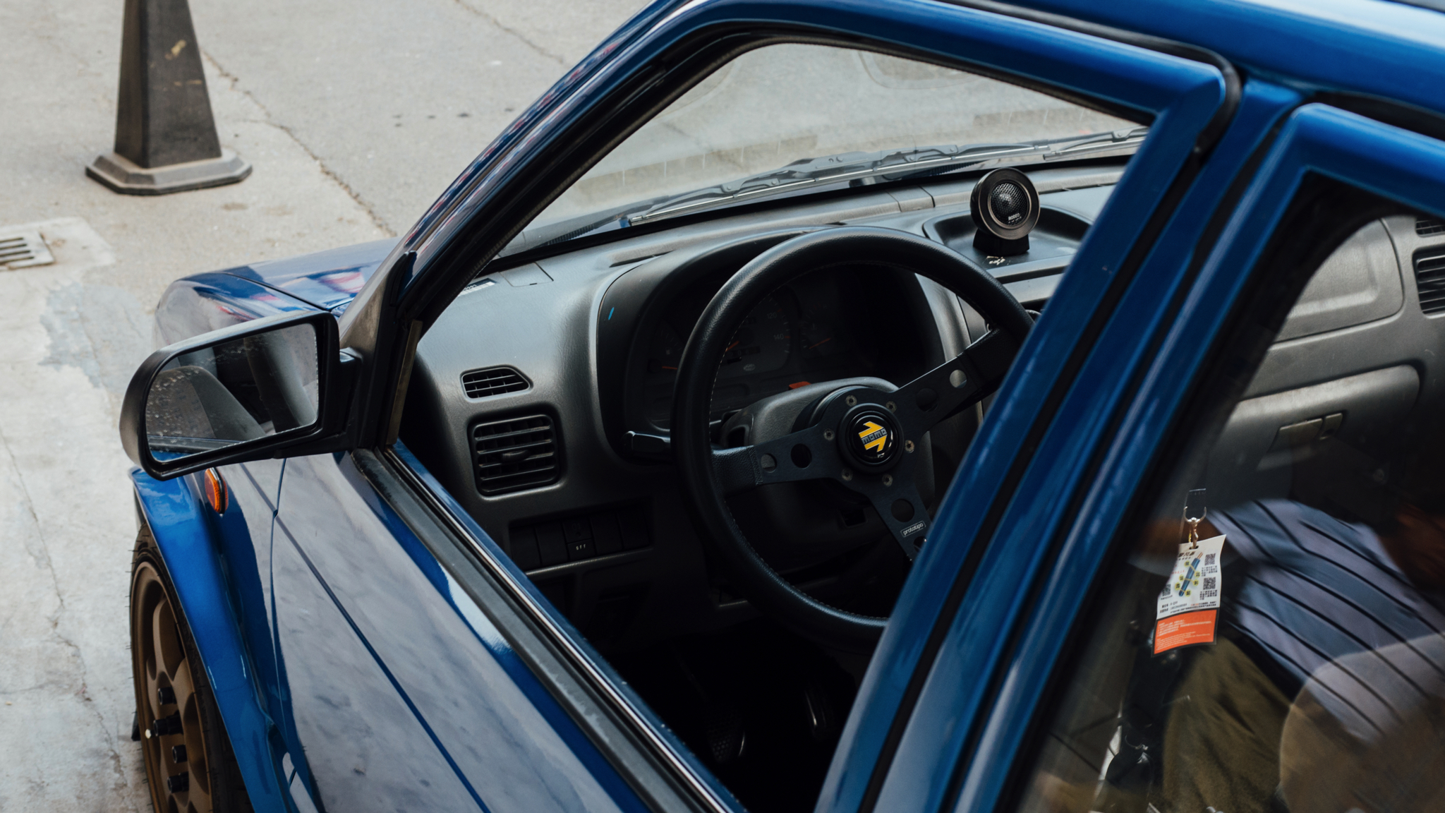

打开主驾门,坐进驾驶位里,正常身材的人都会觉得拥挤。是的,如果你的鞋码数偏大的话,完全可以一脚踩下三个踏板,同时拨动挡杆时大腿也要让一让位置。

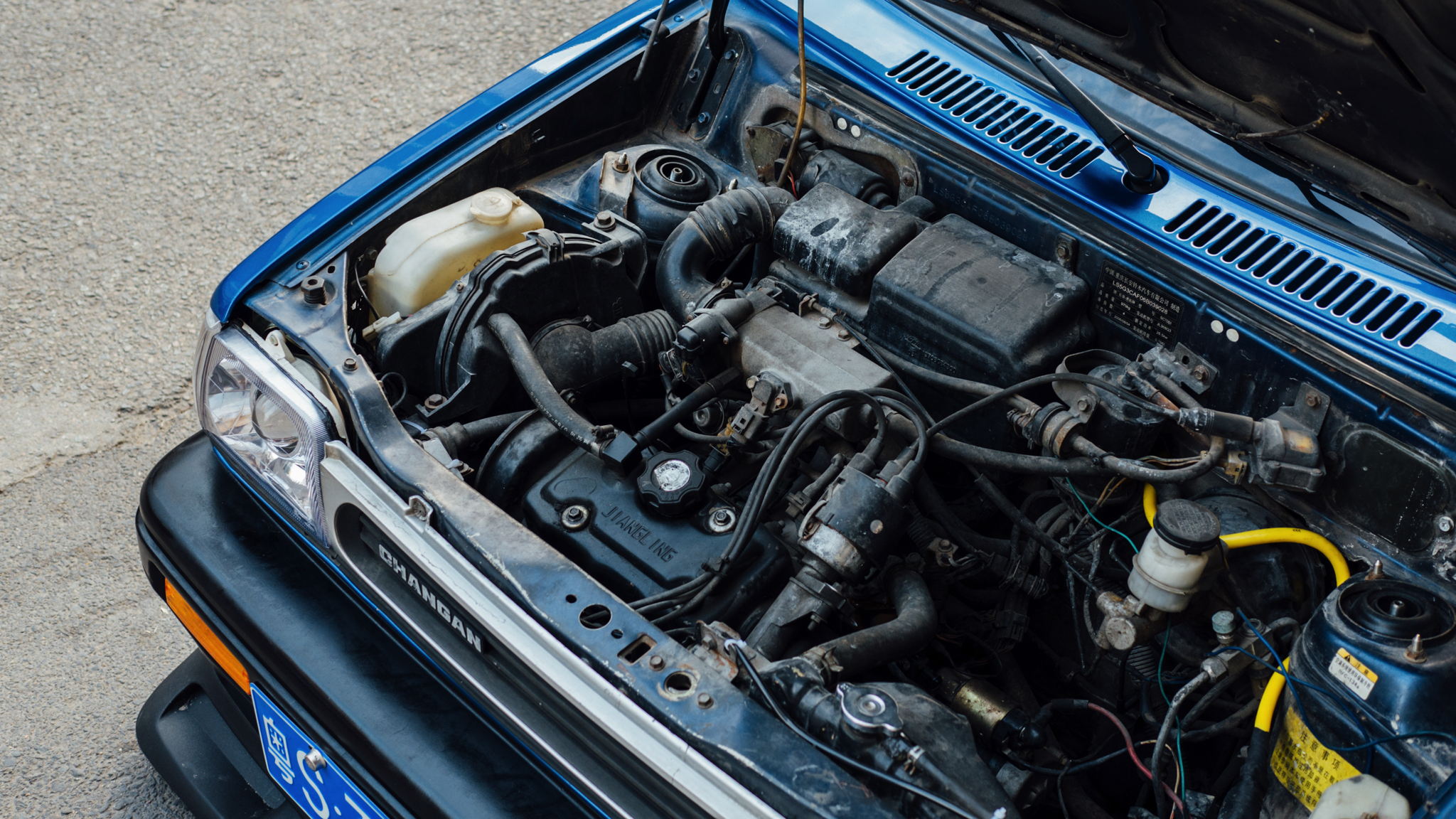

奥拓搭载了一副0.6L三缸引擎和四前速手动变速箱,马力只有可怜的36匹。而且这副引擎曾经有过烧水问题,所以我们基本不抱希望在它的“驾驶乐趣”上。

小巧的奥拓当然没有任何方向助力,所以在低速时方向盘还是稍重,同时档位清晰程度也表现一般。
