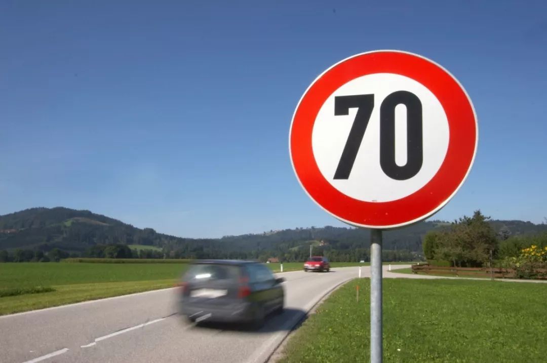

我们开车上路时一般都会开导航,在导航上也会显示车速。那么导航显示的车速和车速表显示的车速哪一个更准确呢?我们在通过限速路段时应该以哪一个为准呢?答案是导航显示的车速比较准确,而汽车速度表显示的车速是比实际车速快一些的。

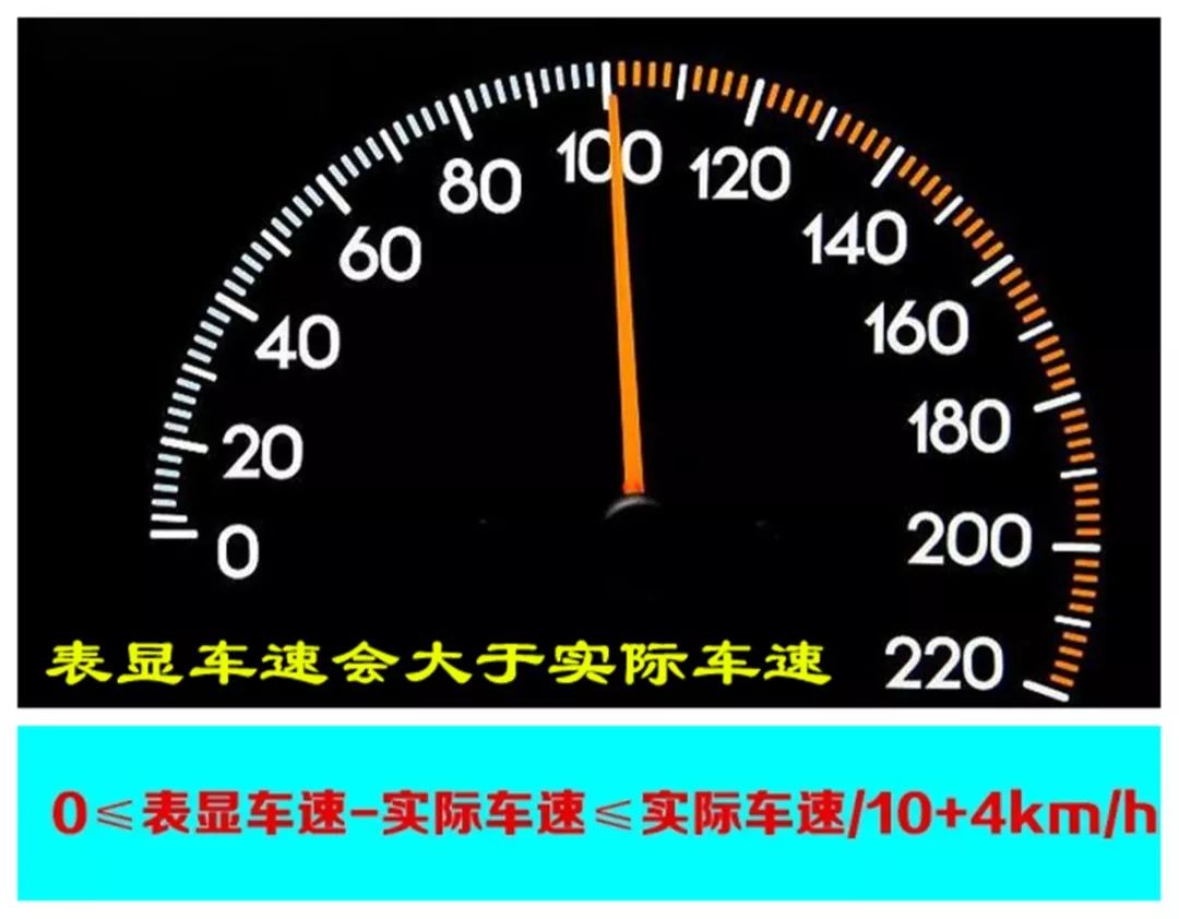

汽车的速度表显示的车速为什么会比实际车速更快呢?这是因为根据汽车行业国家标准(GB15082-2008)中关于《汽车用车速表》中的有关规定:车速表指示车速不得低于实际车速,但不得高于实际车速的十分之一加四公里,具体的关系式如下图。比如汽车表显车速为100公里/小时,实际车速应该在88~100公里/小时之间,这也是在高速公路上你车速表已经达到了130公里/小时,但是并没有被记录超速违章的原因之一。具体的误差值与厂家的调校和技术实力有关,一般来说越高级的车型这个误差值越小。我个人的经验是德系车车速表比较准确,日系和美系与实际车速相差不大,而国产车表显车速与实际车速相差较大。
再来说说汽车导航显示的车速是怎么来的。汽车导航其实是GPS(或者北斗)导航,它是利用手机(或者车机)里面的GPS导航模块与天上的GPS卫星实时通讯来确定你的位置的,然后根据你在某一时间内通过的距离来计算你的车速。应该说这个车速是比较准确的,但是它显示的并不是瞬时车速,而是在某一时段的平均车速。当然这个时段非常短,一般只有一两秒钟,你在导航显示屏上也可以看到,车速是跳着走的,并不是连续的。如果汽车是在高速上行驶,一两秒钟可能已经开出几十米了。如果GPS信号不好,可能很长一段时间车速都没有变化。

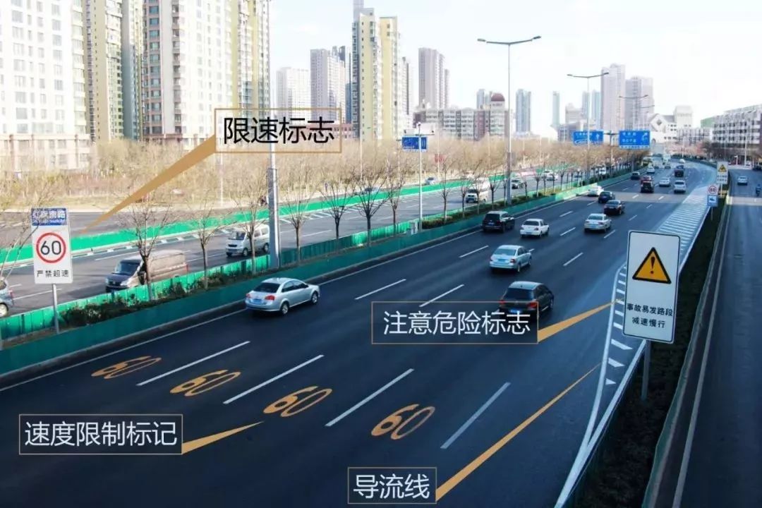

那么我们在路上行驶时看到限速标识时,是以车速表显示的车速为准还是以导航显示的车速为准呢?个人建议是以车速表为准。因为GPS显示的车速有滞后性,当你听到导航提示“前方限速80公里,当前车速96公里”时,可能已经到达限速摄像头底下了。而车速表显示的瞬时车速,虽然高于实际车速,但是可保证我们不会超速。所以当我们看到或者听到前方限速的时候,首先要看车速表,而不要看GPS显示车车速。
