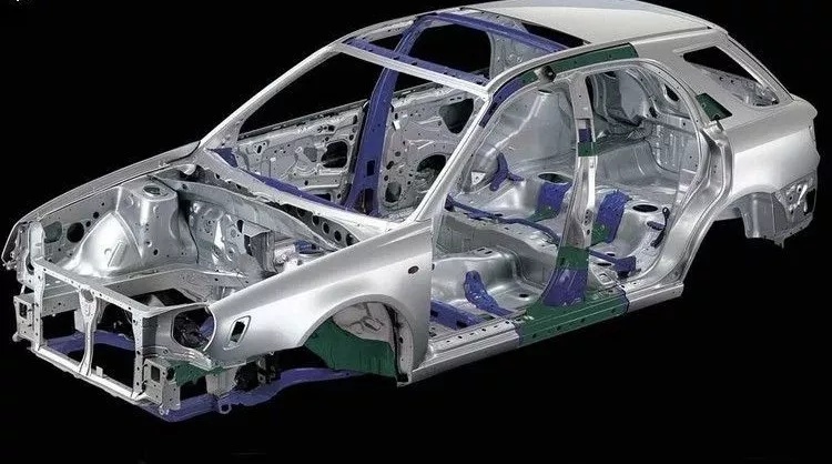

全天候性能需要坚固的底盘
有俗话说:“选性能车,有个好的车身,其他都简单”。这是有一定道理的。因为发动机动力系统都能靠后期的工作让品相提升,而且车身和悬挂如果太烂就没有救了。

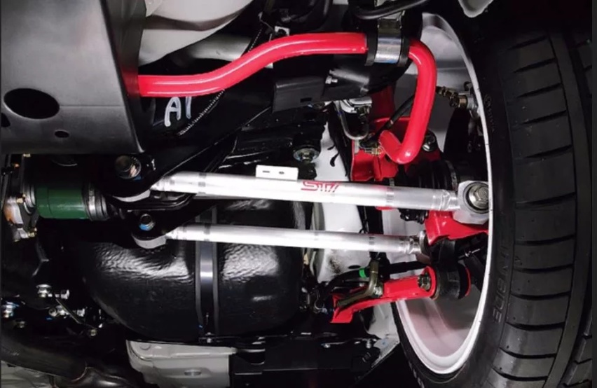

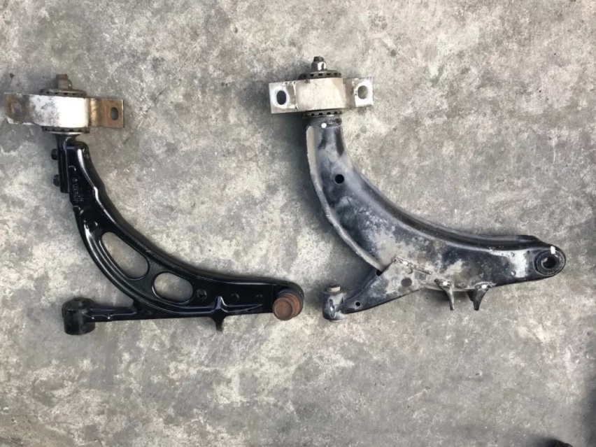

GD这代的翼豹,没有什么特别悬架设计。总体结构就是麦弗逊支柱和螺旋弹簧,加上横向连接杆和前后防倾杆。Sti车型在前面用的是锻造铝制下臂,大部分的WRX车型原厂是冲压和焊接的钢制悬臂。
而对于后悬架,WRX车型其实已经用了锻造的两根拖臂进行后车轮的定位。而STi车型在这个基础上用了更多的锻造铝制部件。GD这一代的悬挂结构简单,所以在耐用性上是非常不错的,主要不撞,结构完全不会有问题。

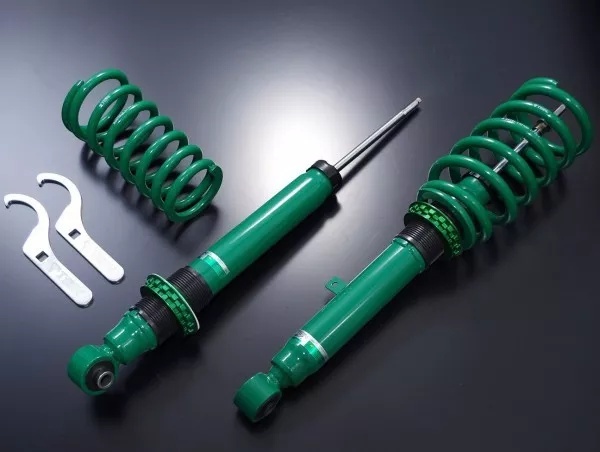

这些车均标配有倒置KYB减震器。倒立的支撑杆会慢慢失去液压油和润滑作用,从而导致异响。
您可以重新原厂的减震器装上,但是噪音会再次出现。因此,比较好的“操作”是最好用天域TEIN或者必适登之类的品牌改装减震器完全代替原厂的产品。
最便宜的方法是用KYB的Excel G完全替代它们。更换部件的时候,您可能必须更换缓冲挡块,这些挡块很难找到,因此在开始工作之前,请确保已订购好这些挡块。
哪些改装值得注意
换装Eibach短弹簧是WRX的常见升级,特别是用于体验赛道的汽车,并且它是Prodrive Performance Pack性能包的一部分。
Eibach的短弹簧非常好,但是它们与原厂的标准减震器的配合效果不佳,因此在对悬架进行升级时,要有换减震器的预算。很多改装的人却不愿意花这个钱!这样的车要注意!

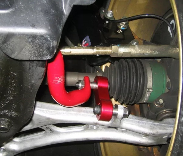

如果是改装防倾杆套件将有助于消除转向不足,但至关重要的是,它必须与全面检查,而且需要有安装经验的人,这样才能确保悬架处于完美的状态。被改坏的车也是很多的。
前后的平衡拉杆是另一个常见的改装,会部分提高车辆的刚性。但是要确保它们安装牢固,不要与发动机部件摩擦,而且要检查是否有锈蚀的地方。

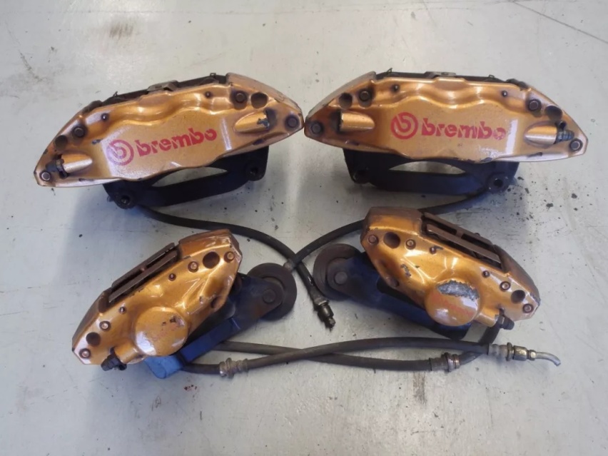

GD这一代的翼豹,都有前后通风的制动盘,所有型号都安装了ABS系统。而且刹车片经久耐用,但最常见的是卡钳腐蚀并卡死。不管是WRX用的黑色卡钳和金色卡钳,都存在这个问题。
虽然卡钳可以维修,最简单地更换旧活塞,用新的不锈钢活塞代替。如果试车的时候发现刹车回位不好,一般都是这个问题。
对了!对于GD来说,金属编织制动软管有助于更好的刹车脚感和拥有较少刹车衰退。如果看到这样的改装那是可以接受的。

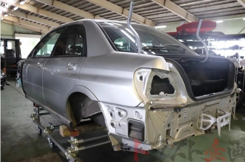

比较老的这代翼豹可以追溯到2000年,所以车身腐蚀是有可能性的。如果你发现生锈的地方很不寻常,其实任何锈迹都可能意味着一次非常着急的维修或质量低劣的再造。特别是发动机舱盖,因为是铝合金材料,如果有撞击很能维修到原厂水平,只有更换。
选车的时候,仔细检查车门和翼子板上是否有凹痕,这些面板的金属非常薄,这使得翼豹比许多其他汽车更容易受到影响。

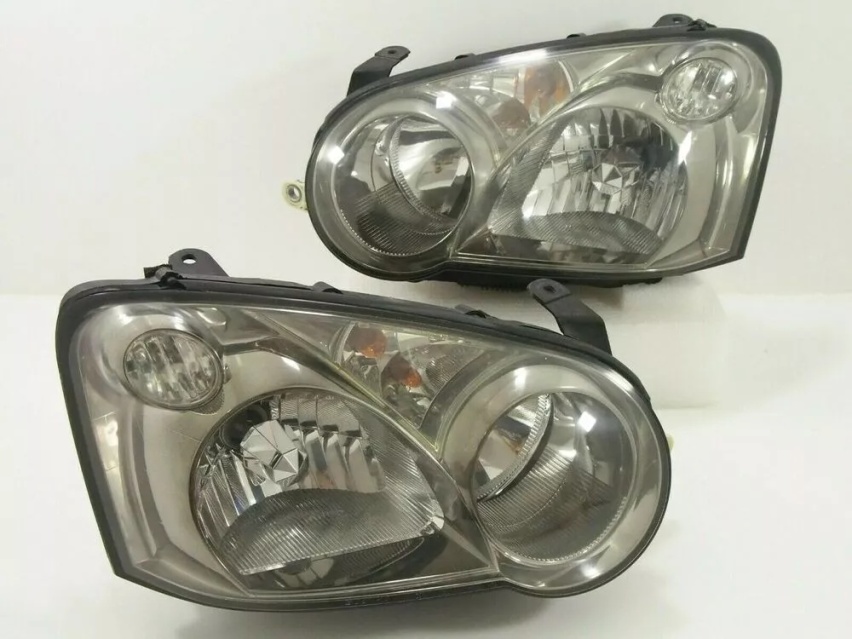

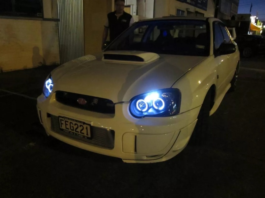

GD这一代的翼豹Impreza的最大特色也许是其前照灯设计。早期的“虫眼”车型具有大型圆形前大灯,许多已被售后市场的部件所取代,最常见的就是台湾省的“社外品”。要确保它们牢固安装,并且大灯光束指向正确的位置。
很多的泪眼WRX的大灯是经过了翻新,这说明车辆使用频率很高。后来的鹰眼型号通常用的是原始的前灯。因为代替产品也不好找。

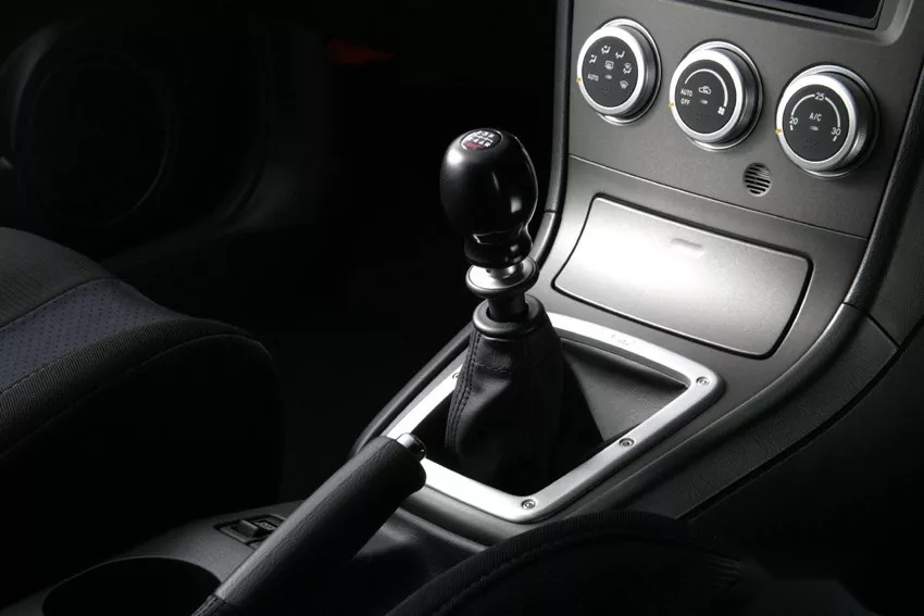

内饰上需要注意的地方
8代GD翼豹的内饰也要分前,中,后三个版本。我们可以从仪表台下部是否已经变成一体了来区分,后期的车型在面板一致性和面板涂装上都更精致一些。
按照现在的标准来看你,可能显得有些塑料质感和单调,但也给了大家一些改装的余地,例如加装各种辅助仪表等等。而且内饰来说还比较耐磨,而且对大多数司机来说非常舒适。
驾驶位置对于任何身高不超过1.85米的人来说都是理想的。有个通病,个子更高的司机可能会发现座椅向后滑得不够远。
原厂前面的运动座椅,它们提供了很好的支持,标准的布料装饰耐脏。所以选车的时候尽量去选是原厂座椅的。另外,以现在的标准来看,GD翼豹的后座膝部和腿部空间很小,好在坐上去的感觉不太累。我们就曾经开着翼豹从海边到成都,接近2000公里的行程,没有让后座的朋友患上腰椎疾病。
