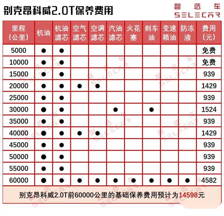

与1.5T车型不同,别克昂科威的2.0T车型每次保养需要更换5.4L机油,需要在4S店购买6L,所以在机油费用上,2.0T车型相比1.5T车型每次就要多支出234元。2.0T车型的小保养费用达到了939元,结合它5000公里的保养间隔,这样的小保养费用有点高。2.0T别克昂科威搭载了9AT变速箱,建议每隔6万公里更换一次变速箱油,采用循环机换油需要12L,费用在1500元左右,相比1.5T车型高出不少。最终前6万公里,别克昂科威的2.0T车型需要花费14598元的基础保养费用。

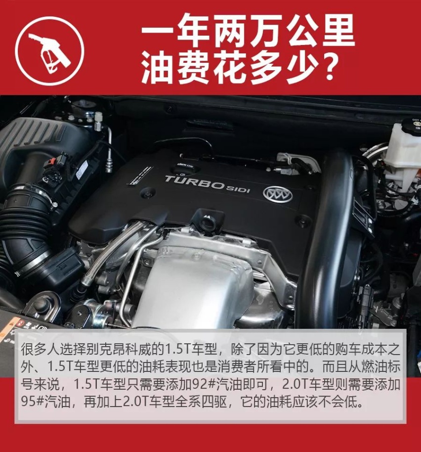

就行驶质感来说,2.0T+9AT+四驱的别克昂科威和1.5T+7速双离合+两驱的别克昂科威开起来简直就是两个车,而且9AT的稳定性也要高不少,这也是很多人购买2.0T昂科威的主要原因。但是不可否认的是,1.5T的别克昂科威在燃油经济性方面要远胜于2.0T版本,而且只需要添加92#汽油即可。那么按照一年行驶2万公里计算,1.5T和2.0T各自需要花费多少油费呢?
以上海地区为例,目前92#汽油单价6.28元/L、95#汽油单价6.69元/L,1.5T别克昂科威的真实油耗在8.6L/100km左右,2.0T车型的真实油耗在10.8L/100km左右。如果按照一年行驶2万公里,两款车的油费相差了3600多元,差异还是比较明显的。为了2.0T车型更好的动力体验付出更多的油费,值不值得只有大家自己说了算。

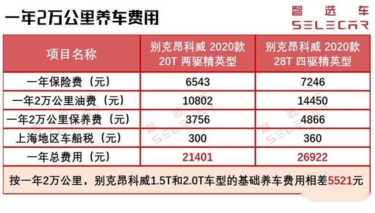

通过上面的计算我们可以发现,别克昂科威的1.5T和2.0T车型在购车费用、保养费用、燃油费用方面差异不小。那么按照一年行驶2万公里计算,1.5T车型和2.0T车型各自需要多少养车费用呢?
最终综合保险费用、燃油费用、保养费用、车船税,我们可以看出按照一年行驶2万公里,1.5T的别克昂科威需要花费21401元的养车费用、而2.0T车型需要花费26922元的养车费用,两者5521元的养车费用差异不算小。如果你每年的行驶里程更长,这两者的养车费用差距还会进一步拉大。
