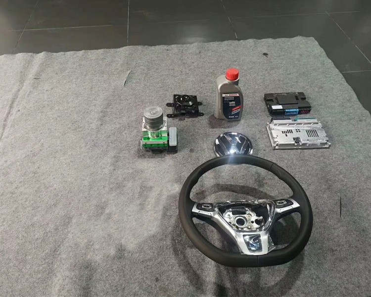

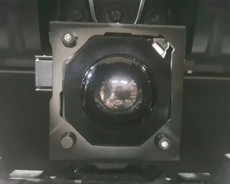

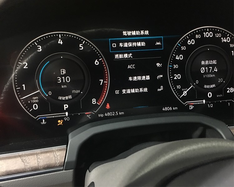

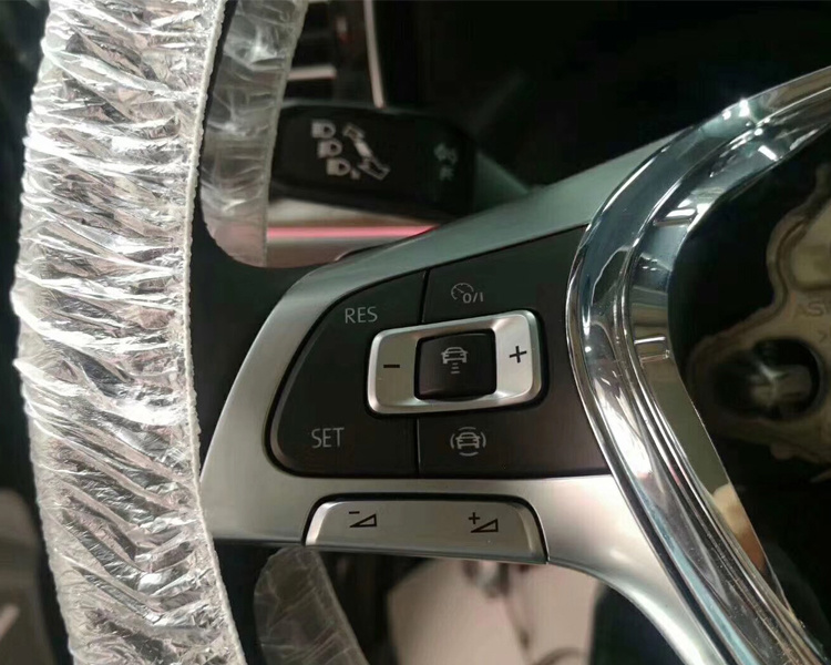

自适应巡航控制系统也被称为主动巡航系统,英文缩写ACC(Adaptive cruise control)。相对于定速巡航装置,ACC不仅可以让车辆保持一定车速的行驶,而且还能根据与前车的距离自动调节车速,以此保证两者在最佳的安全距离内。
当车道畅行无阻时,ACC起着定速巡航装置的作用,可以将车速持续保持在设定的水平。如果接近前车,则自适应巡航控制系统自动制动到与前车车速相同,然后保持设定的距离。一旦识别到前方没有行驶汽车,自适应巡航控制系统便加速到设定的速度。
在某些驾驶情形下,自适应巡航控制系统的功能是受到限制的:
1.只能识别位于感应器识别区域内的汽车
2.系统只能有限的识别在前方密集行驶的、偏在一边行驶的或加塞进来的汽车
3.难以识别的物体,如在前方行驶的两轮车、离地间隙大的汽车或超出车体的装载物,往往识别延迟或无法识别
>在驶入弯道时,ACC可能对相邻车道上的物体做出反应并导致制动,此时建议关闭系统。
