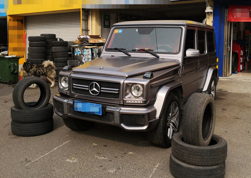

有一天半夜,四轮侠在睡梦中接到这位朋友的电话,那时他正开着奔驰G500在高速公路上,车辆突然开始抖动。这时候正值半夜,高速公路上前不着村后不着店,距离下一个大服务区还有60公里,车主觉得是车辆后轮有问题,想慢点开到休息区再做详细检查,我劝他在找到问题原因之前,先停下车做初步排查。
朋友听了我的建议,先停下了车,先仔细查看车辆外观和轮胎,没有检查出问题。随后我让他踩油门起步,再踩刹车停车,通过这个操作判断抖动的位置。朋友在起步时还是有抖动,踩刹车时突然抖动加重,车主下车一看吓了一跳,右后轮掉了下来,当时他以为是后轴断了。不管具体是什么问题,总之是没法行驶了,只能在半夜叫拖车拖回市区。

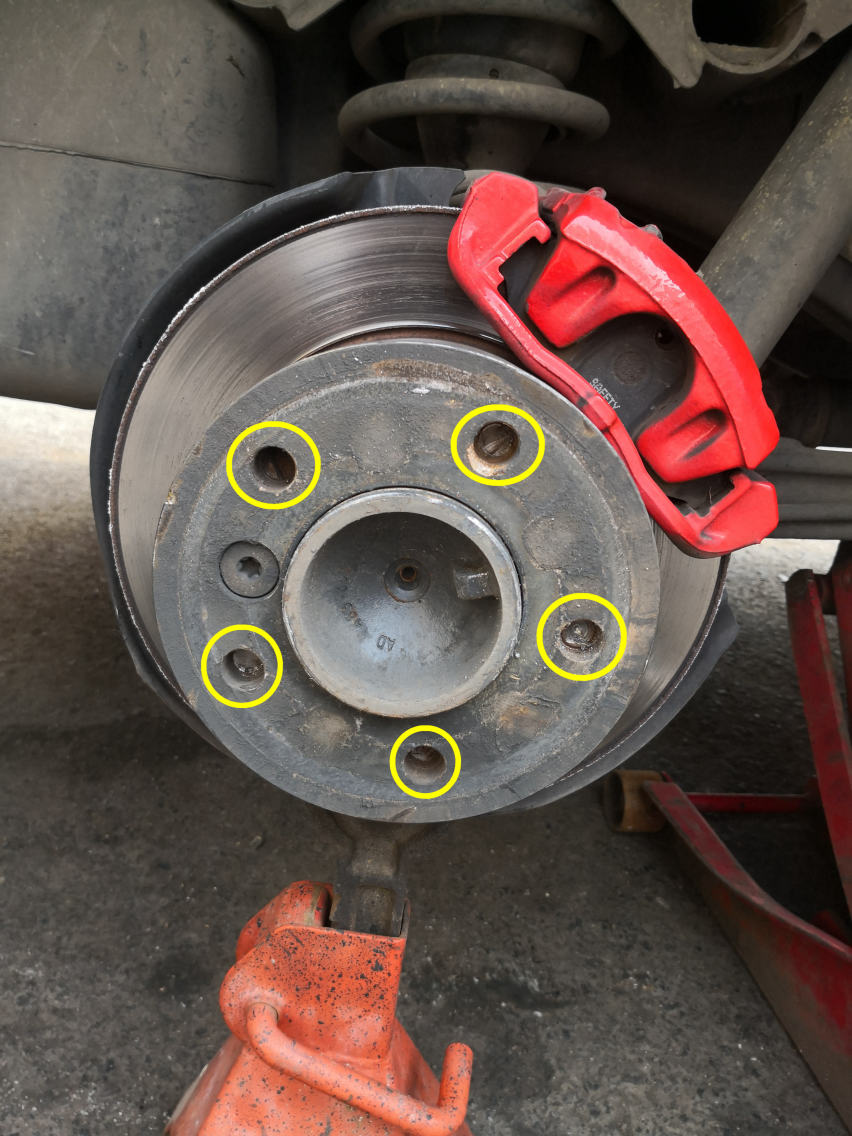

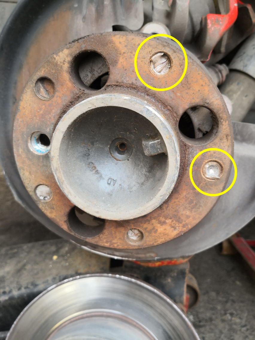

天蒙蒙亮,车也运回来了,维修技师反复对全车进行了仔细检查,最后确认了只是右侧后轮掉下来了,车辆的其他部件没有问题。这让朋友长舒一口气,可是维修问题随时而来,因为固定车轮的5颗螺丝都断在了车轴的螺丝孔中!
黄色圈内为断掉的螺丝

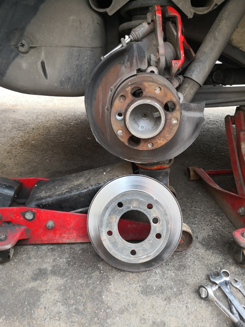

取下刹车盘后能清楚地看到断在孔中的螺丝

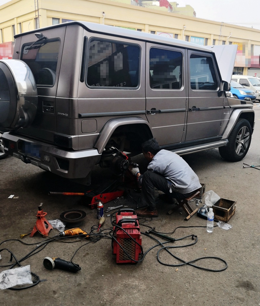

不过维修技师却劝车主试试第二种方式,虽然有一定风险,但是技师认为有把握取出断螺丝,过程可能需要时间,但是如果成功,将节省一大笔维修费用。最后车主决定相信维修技师,把断在孔中的螺丝取出来。
经过整整两天的不懈努力,断了的螺丝被顺利取出!爱车又能上路驰骋了,少花几万块修好了车,车主的心情自然也好了很多。但是让车主不解的是,这么贵的车,固定车轮的螺丝怎么会断呢?而且是一起断掉。
