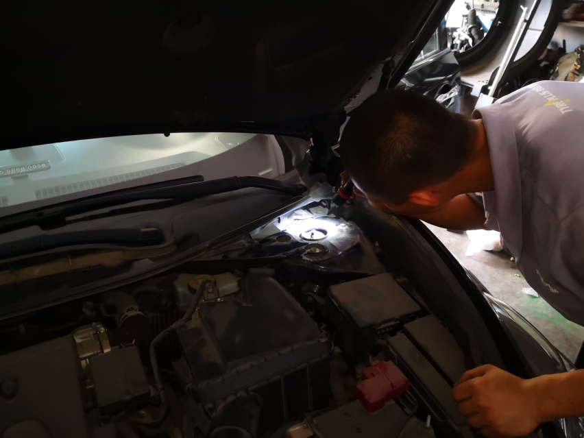

随后我们查看了发动机舱,并且拆掉了左前轮,检查悬挂下支臂以及相关联的部件,均没有发现异常。拆掉发动机护板的时候,我们发现了护板左侧一颗固定螺丝松动了,一度以为这是异响的出处,但我们拆除发动机护板试车时发现响声依然存在。
回到车间后我们进行了更仔细的检查,最终发现左前轮减震器底座的螺丝有松动。通过图片可以明显看出来,减震底座螺丝是有标记的,螺丝松动之后,蓝色标记错位了。
故障排除及总结:我们用减震器锁紧专用工具将这颗螺丝上紧,试车之后发现异响消失,故障排除。由此证明这颗松动的减震底座螺丝就是这次故障的“罪魁祸首”。
