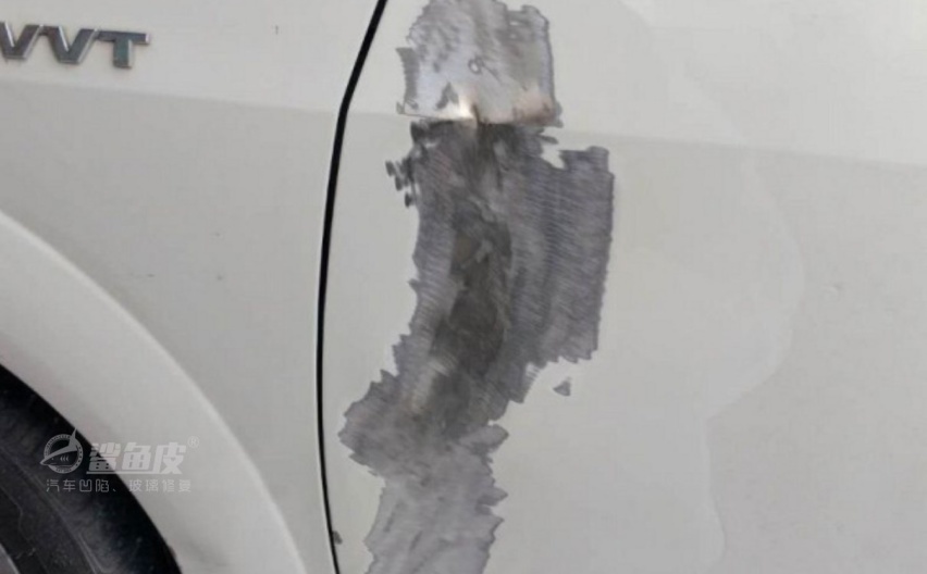

汽车使用过程中不可避免会因为各种原因出现磕磕碰碰,造成汽车车身出现不同程度的损伤,按照传统的做法就是钣金,喷漆,即使发生的损伤并不算严重。
仅仅只是棱线处一个小小的损伤,还不如指甲盖这么大的凹陷就要将油漆打磨掉,这样做不但费时费力,而且会破坏原车漆,新喷涂的漆层由于原子灰的存在,很容易造成底层金属氧化,对爱车造成更大的伤害。从这个角度看,汽车凹陷修复技术在全国还有很大的市场。

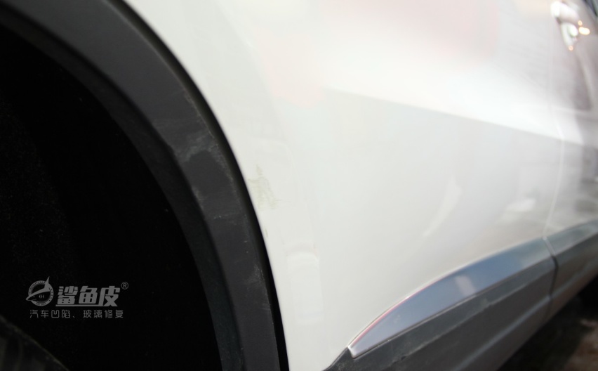

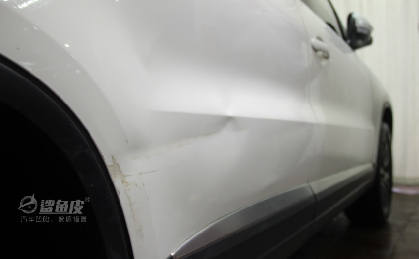

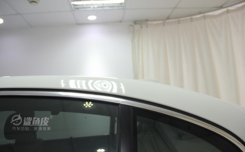

车身凹陷修复是一种常用的工艺,主要是用来修复原车漆还没有受到损伤的凹陷部位。一般来说,能够采取凹陷修复技术需要有两个前提,第一,车身表面的漆并没有被破坏;第二,车身金属表面没出现过大的伸张情况。凹陷的发生往往只是汽车受到外部撞击出现的,但是只要不是像石头一样坚硬的物体撞击,车漆一般是不会掉的,更不用说有部分车辆贴有车衣的情况了。
看着好像油漆伤了,其实抛一下光就没了。
修复三,四个小时就可以将漆面纹理恢复,直至与原车漆相似,肉眼难以仔细辨别出来。即使只需要修复一个小小的凹陷,都需要修复人员经过长期的专业训练,并结合凹陷有针对性的进行联系后,才能达到修复标准,换句话说,汽车凹陷修复技术对工作人员的要求非常高。

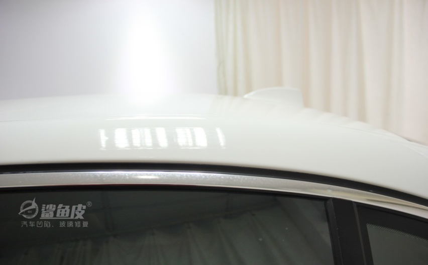

但是由于汽车的车身有部分地方采用双层金属板结构,比如A,C柱这两个地方,有时候发生凹陷的位置并不是工具能够够到的,只能拉拔,因此汽车凹陷修复技术在一定程度上具有其局限性。
