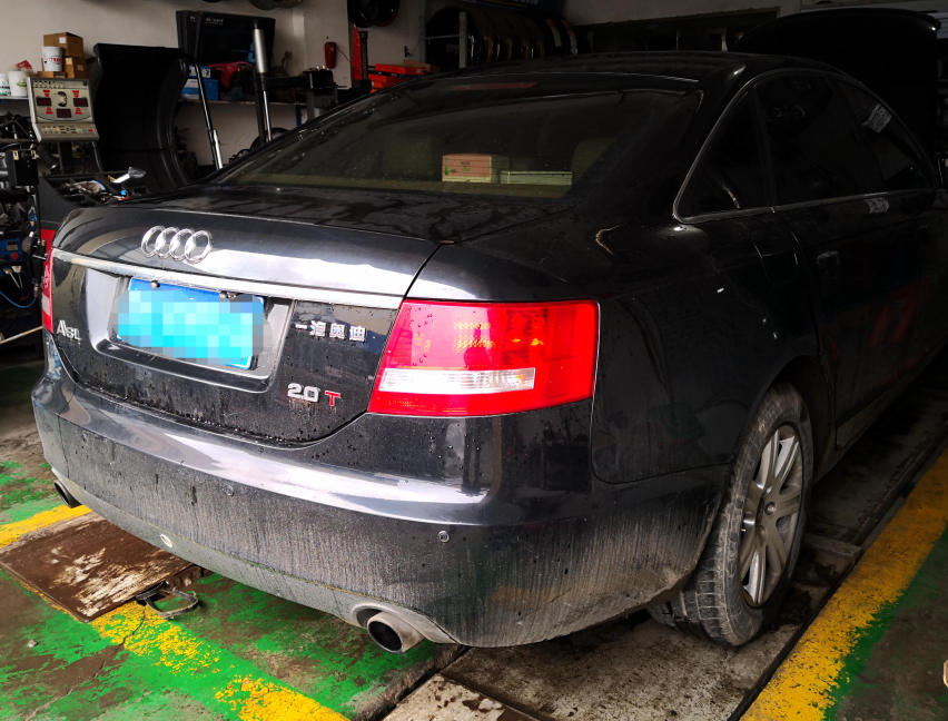

眼前这辆奥迪是A6系列的第三代产品,在国内上市是在2005年,内部代号C6。这一代A6的尾标是“A6L”,它是第一款针对中国市场进行加长的车型,引领了中级车市场的加长潮流。
这一代A6L2.0T开始装配EA888发动机,虽然有烧机油、积碳严重的毛病,但是这款发动机低转速扭矩非常出色,缸内直喷涡轮增压技术使A6L的油耗大幅降低,手握这些优势,再加上国产价格相对较低,使A6L占据了当时国内中级车市场的大半江山。

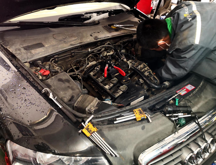

光阴似箭,十五年弹指一挥间。当年意气风发的第三代A6也变成了老车,虽然烧机油、渗油等问题一一凸显,但这些和车主对它的热爱比起来不值一提。A6L的机油滤芯是内置的,滤清器壳是塑料材质,如果不使用专用拆装套头,很容易破损,这辆车漏油的原因就在于此。所以,工具专业与否,也能反映出汽修厂是否足够专业。

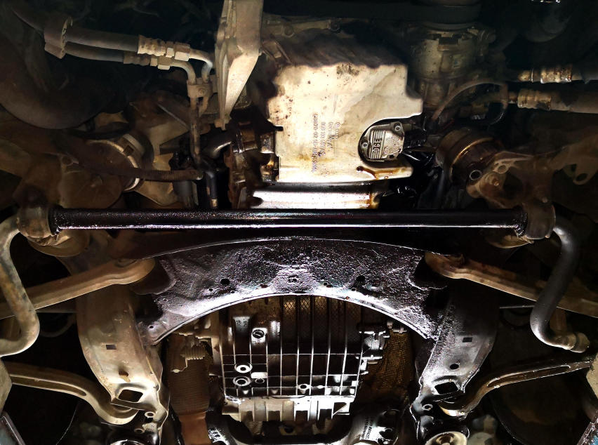

漏油比较严重

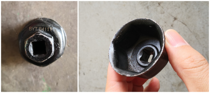

更换机油滤芯时应使用专用套头

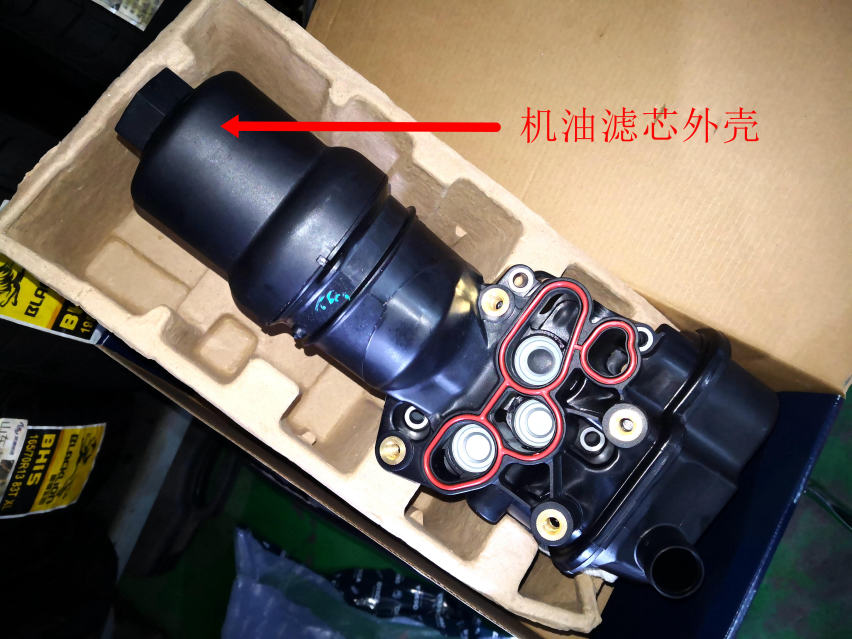

机油滤清器底座总成
机油滤清器外壳损坏只能更换机油滤清器底座总成。机油滤清器底座总成是发动机上一个非常重要的功能部件,它连着发动机和散热器,既要控制住机油的压力,又要控制住机油的温度,延长机油滤芯使用寿命。
时间在高温、高压的环境下工作,机油滤清器底座总成的橡胶圈会老化失去弹性,出现渗油、漏油的现象。机油漏多了,就会影响发动机润滑效果,加剧发动机磨损。所以一旦机油滤清器底座总成损坏,必须立即维修或更换。

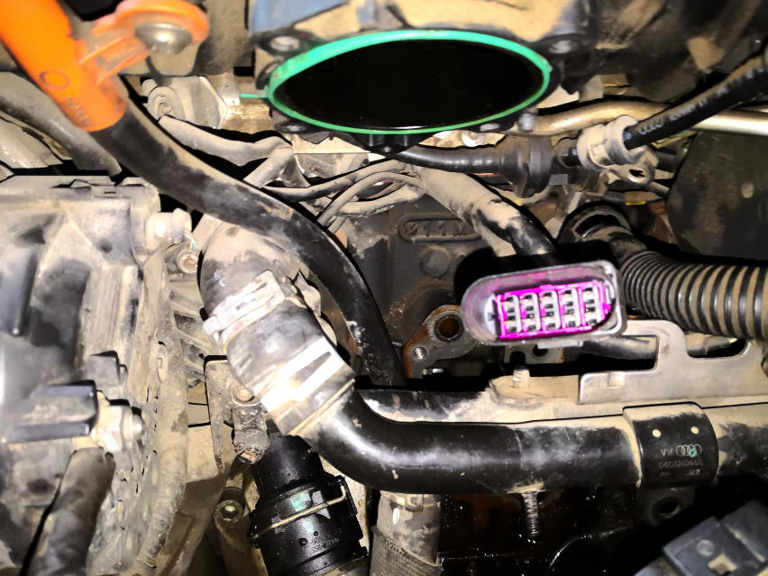

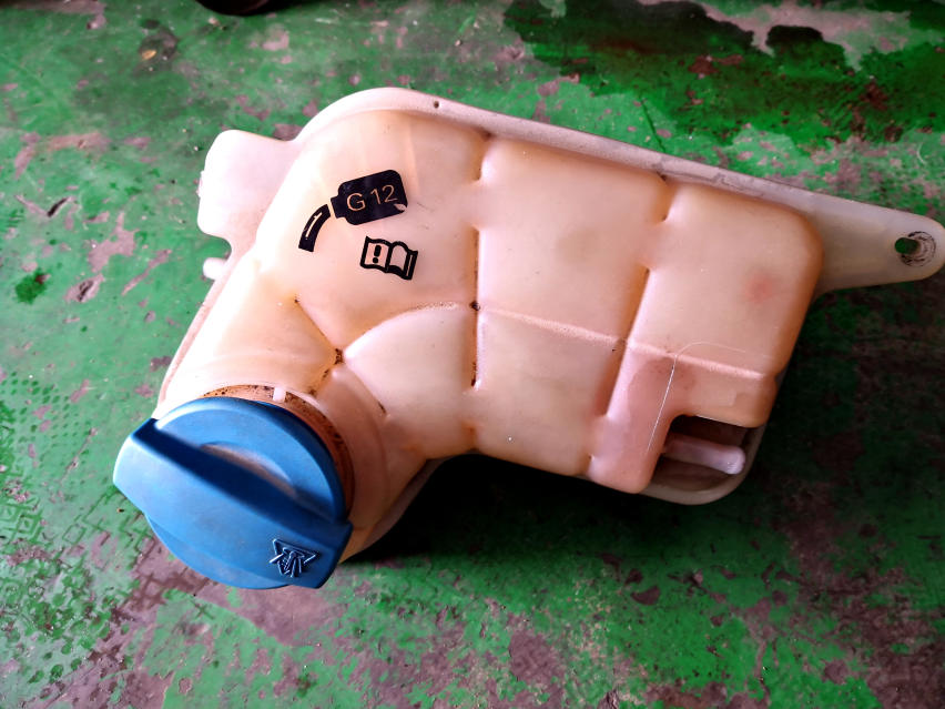

由于机油滤清器底座总成与发动机相连,所以要拆卸必须等到发动机冷却后进行操作。整个过程大体上分为四个步骤:
1、将防冻液排放干净,拔掉与机油滤清器底座总成连接的管路。

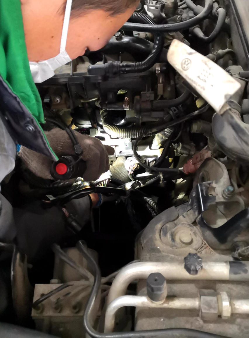

2、拆下机油滤清器底座总成周边的部件。

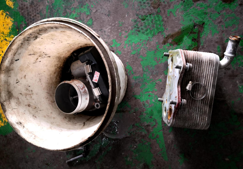

3、拆下机油散热器。
右侧为拆下来的机油散热器

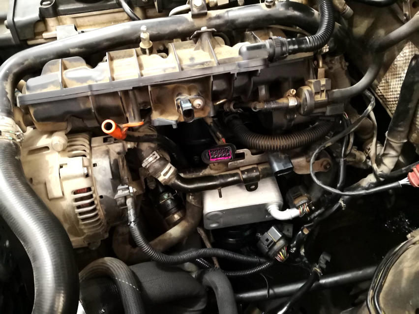

4、更换安装机油滤清器底座总成,一定要保证密封圈完全贴合。安装时使用扭矩扳手,根据固定螺丝的扭矩要求上紧螺丝,比如A6L要求扭矩为15N.m。
机油散热器清洗后重新安装
更换完毕后不仅要重新添加防冻液,还要检查机油液面,如果机油不足需要添加。经过2个多小时的努力,更换工作完成了。经过道路测试,此次维修工作很成功,A6L又可以驰骋了!
