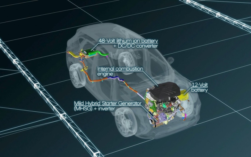

48V轻混系统将在中国迎来爆发式的增长,并最终站在市场的风口浪尖,成为炙手可热的技术,这是全球信息提供商IHS Markit发布的数据,根据数据显示,48V轻混系统将在中国应该井喷期,并在2020年-2025年之间实现年均85%的增长率,年销量从49万台增长到1050万台。
原因如下:

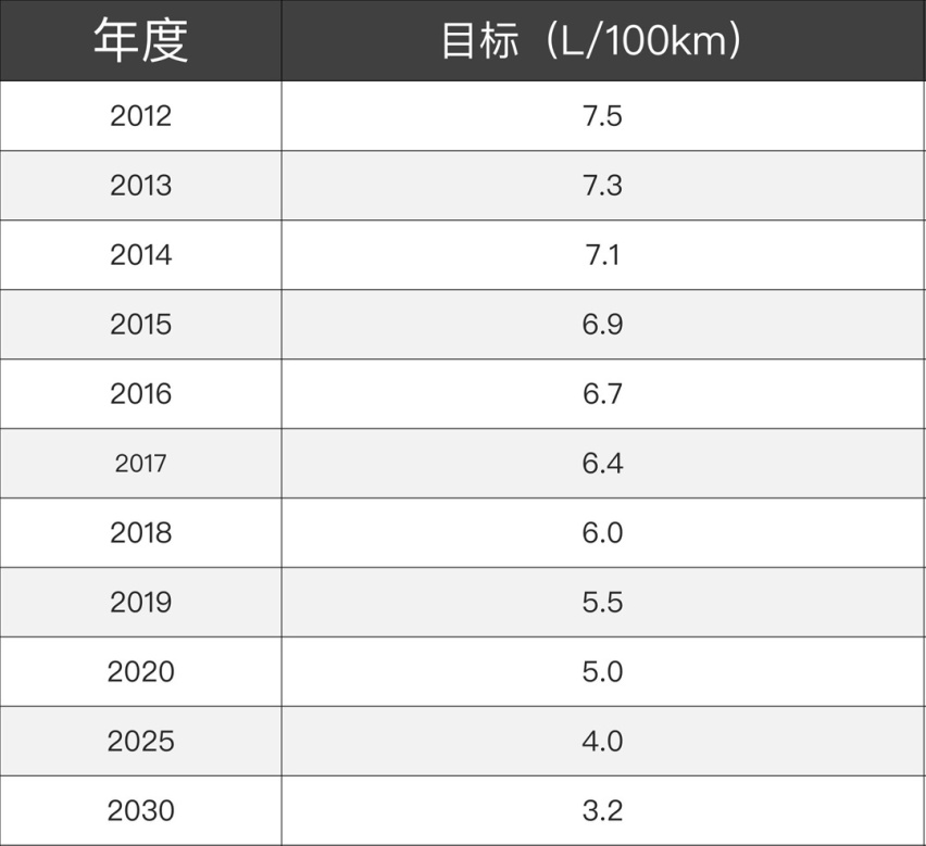

其一、车企为应对中国双积分政策,需要提升企业平均油耗水平
根据中国乘用车企业平均油耗的各个阶段来看,在2020年、2025年、2030年,企业平均油耗目标分别为5.0L/100km、4.0L/100km、3.2L/100km。该目标对于汽车厂商来说相当具有挑战性。参考2019年4月由装备工业司发布的“2018年度企业平均燃料消耗量与新能源汽车积分情况”来看,112家中国境内的乘用车企中,不达标企业数量47家,不达标率高达42%;其中,在不达标车企中,中国企业有28家,占比60%;合资企业有17家,占比36%。
根据2018年4月开始实施的《乘用车企业平均燃料消耗量与新能源汽车积分并行管理办法》,不达标车企将面临公开通报、暂停新品申报、限制产能的处罚。
其二、48V轻混系统是纯内燃机过渡到新能源最便利的手段,在单位成本增量条件下,48V轻混的节油效率最高
普通内燃机升级到48V轻混系统并不复杂,大部分通过ISG电机实现,当然,也会有BSG电机,但教授认为总体来说ISG电机更加适合作为48V轻混系统使用,同时辅以锂电池和DC-DC转换器等。
48V电池负责空调压缩机、动能回收等大功率用电器,而普通12V电源则处理常规的照明、娱乐系统等。从成本增量以及节油效率来看,对比普通内燃机车型的12V启停技术,48V轻混的投入成本提高了一倍,但是皆有水平提升了三倍有余。对比中、强混系统,48V轻混的成本只有对这些强混的四分之一,燃油经济性是对方的二分之一。

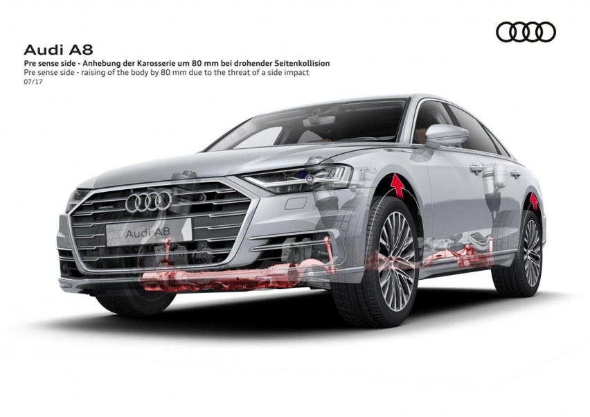

主动悬挂
其中以A8为例,其主动式悬挂系统就是依靠48V系统实现。主要作用是面对侧向碰撞时,例如被车辆横向撞击,会快速升高被碰撞侧的悬挂高度,使用更高强度的车架来抵挡冲击。我们都知道,汽车的车门强度远不如车架强度,所以使用车架来抵挡冲击,能有效保护车内人员的安全。

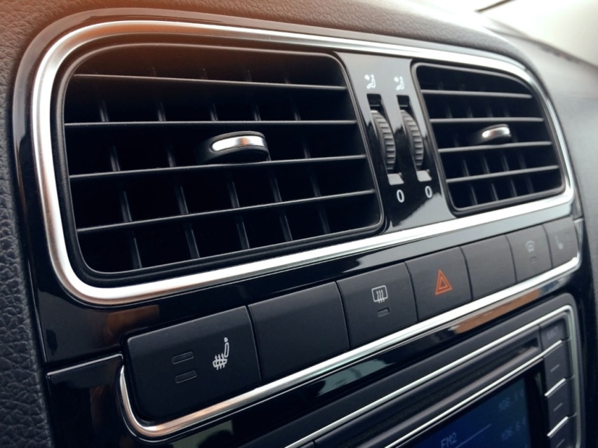

电动空调
空调压缩机同理,传统12V电压系统的空调压缩机是通过发动机带动,对于有启停功能的车来说,等红灯时发动机熄火,需要转换到电动空调,否则乘客就需要承受没有空调的环境。一个电动空调压缩机的功率最低需要2.5kW,如果用12V供电,车辆电网就难以承受,而用48V就可以解决该问题,同时还能在发动机熄火状态下使用,进一步节省燃油。

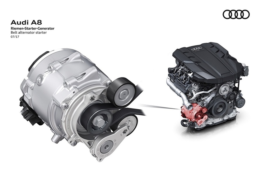

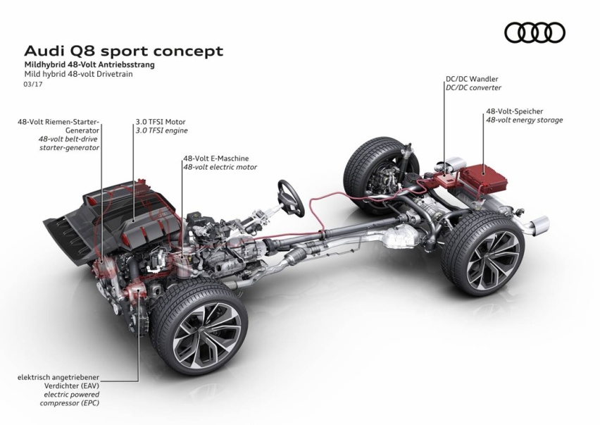

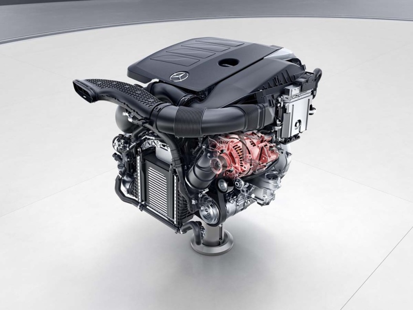

提到自动启停,就不得不提48V轻混系统在启停功能上的优势。目前大部分的48V轻混系统会选择ISG电机,ISG电机设置在发动机和变速箱之间;根据电机和离合器布局形式分为三种:电机布置在发动机后离合器前的结构,主要起助力、发电、启动发动机用,不单独驱动车辆运行;电机布置在离合器后,可以单独驱动车辆也能发电,但不能启动发动机;电机前后分别有离合器,既可以单独驱动车辆,也可以启动发动机或发电。
自动启停
汽车的启停对于汽车节能有明显帮助,所以一般情况下都会选择第一种形式(电机布置在离合器前)。虽然不能单独驱动车辆,但可以起到助力、发电和启动发动机用,对于日常行驶工况有明显的节能效果。在车辆停下再次启动时,由于48V系统有更高的功率,所以启动发动机也变得更加容易、从容,从而使得发动机启动更加平顺,震动更小,对乘员舱里面的影响更少,同时对普通12V电瓶的损伤更少,降低由于启停系统导致的电池损伤,降低后期用车费用。

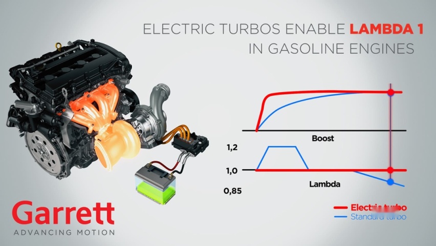

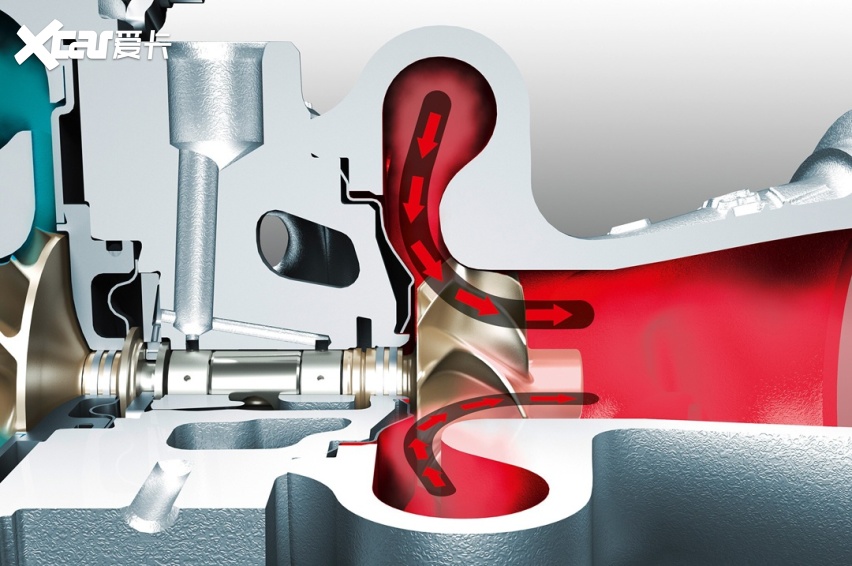

未来,通过48V系统还能够实现涡轮电动化,提高发动机的输出,降低涡轮迟滞现象。在废气无法使涡轮进入正压时,电机去辅助涡轮旋转。假如实现该技术,车辆就可以实现从0转速以上就有涡轮压力,实现更强劲、更线性的动力输出。

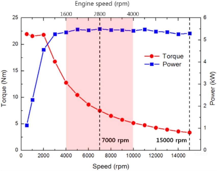

上图仅用于说明48V电机工作曲线,并非CS55电机真实工作状态
根据实际体验,CS55的48V轻混系统在车辆滑行时可以实现动能回收功能。同时该电机还能为发动机提供11.5kW,50N·m的扭矩,在发动机低转速情况下,该电机可以辅助发动机输出,在起步、急加速的时候实现更高功率的输出,更畅快的加速体验。不过,该情况只会在发动机2500rpm以下才会出力,高速巡航的时候,发动机还是主要动力源。
