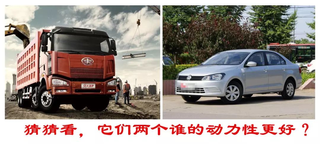

先给大家举两个极端的例子,大家来看看哪个车型动力性更好:
解放J6:发动机最大马力350马力,最大扭矩1500N.m
大众捷达:发动机最大马力110马力,最大扭矩150N.m
大家说谁的动力性更好?看看下面的文章然后再做判断。

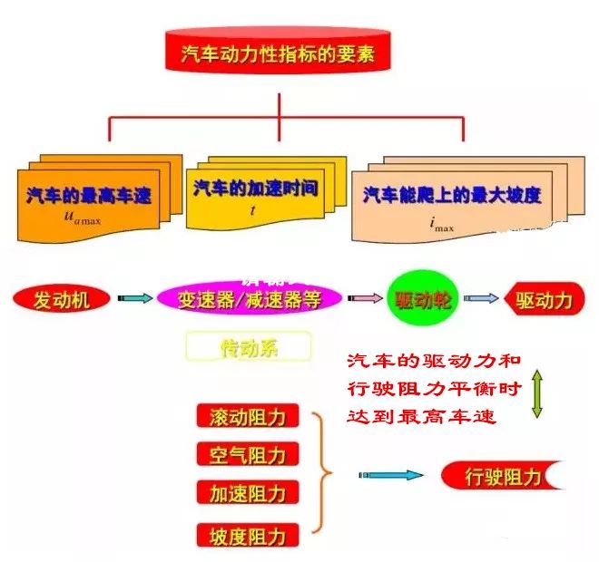

汽车的动力性是汽车最基本、最重要的性能,是指 汽车在良好路面上直线行驶时由汽车受到的纵向外力决定的,所能达到的平均行驶速度。它有三个主要的指标:
汽车的最高车速是指汽车在满载的情况下, 在水平良好的路面上汽车能达到的最高行驶速度。在此时,发动机节气门全开,变速器在最高档位。
又称为汽车的加速能力,是指汽车在各种使用条件下迅速增加行驶速度的能力。它一般有两种表示方法:

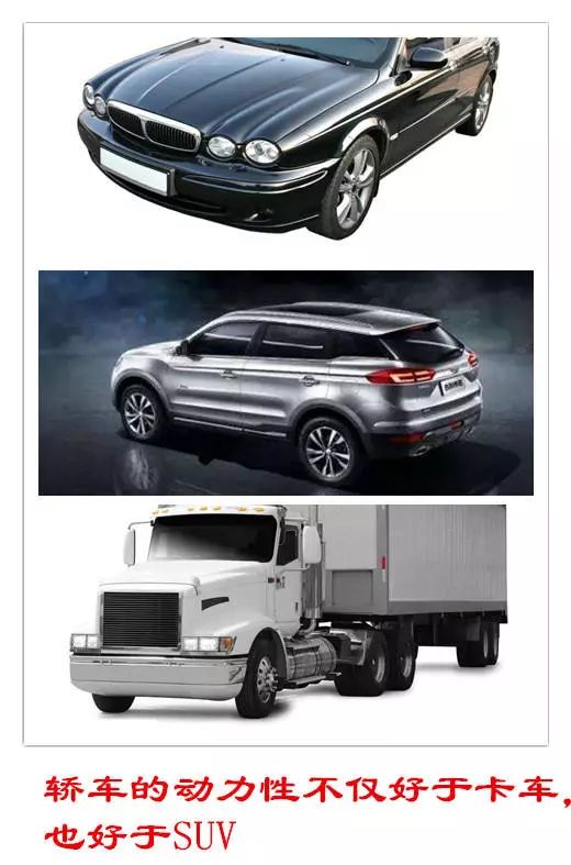

影响汽车动力性的因素有很多,比如发动机的功率、扭矩和外特性曲线的形状;发动机的技术状况;变速箱的档位数和传动比;主减速器传动;汽车整备质量;汽车轮胎的半径;汽车的使用条件等等。一般汽车发动机的功率、扭矩越大、外特性曲线越平滑、发动机技术状况越好、变速器档位越多、传动系统的传动比越大、汽车的整备质量越小、轮胎的半径越小,汽车的动力性越好。
在衡量汽车动力性的参数中,有一个很重要的参数:重量功率比,也叫推重比。它是用汽车重量(公斤)除以汽车的最大功率值(马力或千瓦)。它可以更形象地表示汽车的加速潜力。此值越小,则说明此车的加速潜力越大。
比如捷达轿车,整备质量是1100公斤,发动机功率是110马力。那么用1100公斤除以110马力,它的重量功率比是10公斤/马力,表明1马力负责驱动10公斤的重量。
再来说说解放J6,整备质量是31000公斤,发动机功率是350马力,那么31000公斤除以350马力,它的重量功率比是88.5公斤/马力,表明1马力负责驱动88.5公斤的重量。
显然,捷达轿车的推重比要远远大于解放J6,它的百公里加速能力是11.2秒,而解放J6是30多秒;最高车速捷达是185公里/小时,解放J6只有110公里/小时;捷达可以轻松的爬上25°角的坡度,而解放J6最大只能爬上20°角的坡度。所以,从启动动力性的三个方面来对比,捷达的动力性完胜解放J6.
