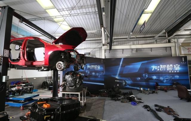

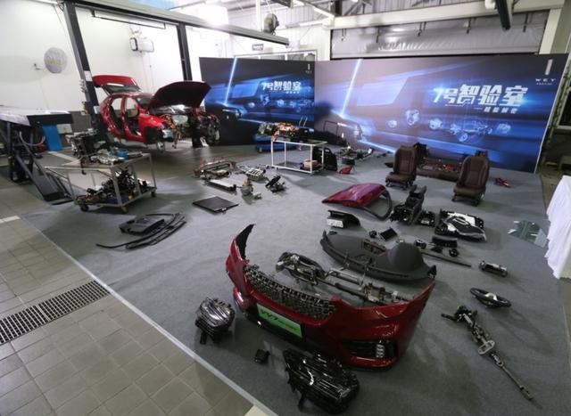

近几年,在国内汽车市场,"新能源"是一个常热话题,从"纯电动"到"插电混动",消费者在感受产品技术迭代的同时,不禁也露出了大大的疑惑:究竟什么是插电混动?这样的新能源车型有何得意之处?今天,我们就带着这些问题,去看一场WEY VV7 GT PHEV实车拆解秀,彻底了解插电混动新能源车型的奥秘!

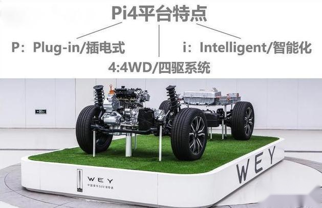

在全球化、智能化的时代背景下,构建全球化研发体系,打造核心技术能力,是中国车企立于世界汽车品牌之林的根本所在。秉承中国豪华SUV品牌领导者的使命与责任,WEY品牌整合全球化资源优势,耗时5年、投资170亿、自主正向研发了首个混动专属技术平台——Pi4平台,基于Pi4平台上打造的VV7 PHEV系列,具有卓越的效能、国际领先的智能安全、独到的驾驶乐趣等核心技术优势。
Pi4是全球首个混动专属技术平台,也是WEY品牌首个新能源平台。P是Plug-in(插电式)的缩写;i是Intelligent(智能化)的缩写;4指代4WD(四驱系统)。

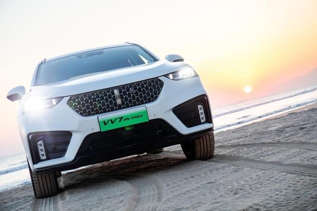

Pi4平台具有P0、P0+P4、P2+P4、EV等多种可扩展混动架构。VV7 PHEV采用P0(BSG电机)+P4(后驱动电机)最优混联模式,解决了发动机和电动机输出的动力耦合难题,其优势是结合串联和并联结构的优点,可实现轻混前驱、纯电后驱、插混四驱三种驱动模式,将燃油经济性、动力平顺性以及操控性在一定程度上达到最优。

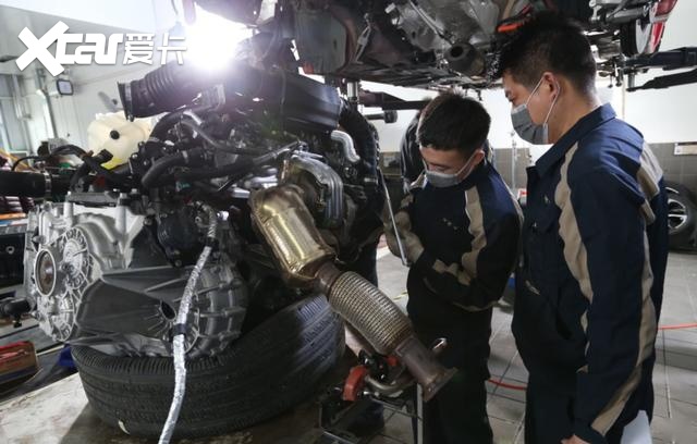

同时,代号为4C20B的2.0L电控涡轮增压器缸内直喷发动机,具备电控双流道涡轮增压、新电控系统、热管理模块、集成式气缸盖排气歧管等核心技术。最大功率达到165KW,最大扭矩达到385N•m。
与发动机匹配的7速湿式双离合变速器不仅优化了蠕行响应时间,而且提高蠕行车速,在堵车跟车工况下减少驾驶员踩油门的操作,提高驾驶感受。

当VV7 GT PHEV 拆解后,我们还清晰看到车身采用欧系车身设计结构,设计高强度前后防撞总成,并采用螺栓与车身主体连接,并通过合理的机舱布置,使得低速碰撞时,车辆损坏件达到最少,极大降低了维修成本。而且高强钢应用比例高达75%,其中16个零部件应用了1500MPa级别的热成形钢,大大提升了整车安全性能。此外为了让撞击的时候车身能有更好的缓冲,正面设计了三条主要传力通道,侧面增加了环式结构,精确控制了碰撞能量分配和力传递。
