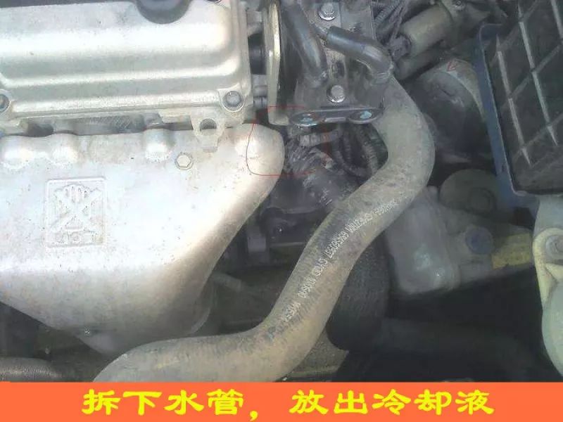

1、拆除与气缸盖相连的所有管路和接线,必要时做好标记,以防错乱;
2、等发动机自然冷却后,放掉冷却液;
