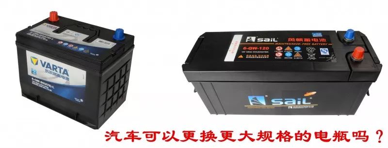

现在很多车上的电瓶都非常小,在冬天如果发动机不易启动,打几次发动机电瓶就亏电了,只好叫救援。有些人就想,我可不可以给汽车换一个更大的电瓶呢?大电瓶对发动机和汽车上的电气设备有影响吗?今天我们就来分析一下这个问题。

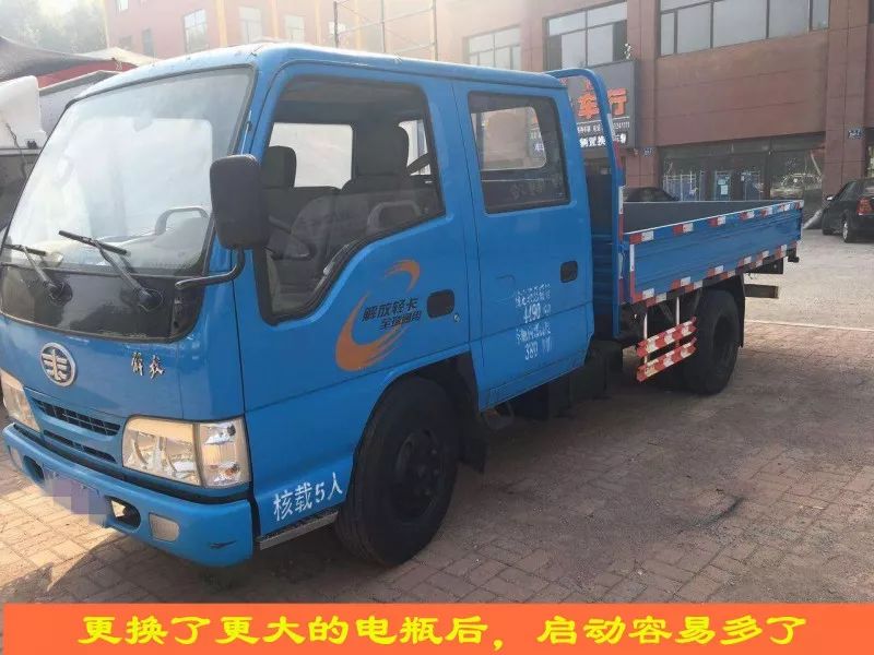

先给你说一个例子。我们单位有一台作为抢修车的小解放,年久失修,一到冬天就打不着火,电瓶几下就打没电了。原车电瓶规格是105Ah的,后来我们干脆给它换了一个195Ah的大电瓶,以后每次启动都是杠杠的。

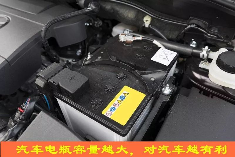

这说明了什么?其实汽车上的电瓶,只要电压相同,一般都是可以互换的。所谓的电瓶大小,是指电瓶容电量的多少。电瓶规格越大,容电量越多,启动时可以持续的时间越长,停车后允许使用汽车电气设备的时间也越长,比如可以停车听更长时间的收音机等等,对汽车是有利的。就像汽车的发动机,功率越大,汽车动力性越好,加速越有力,持续加速能力也更强。

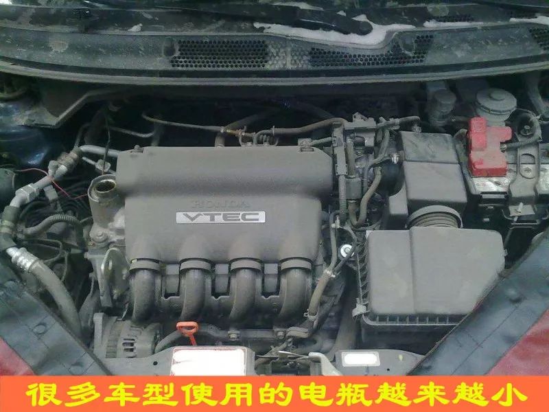

但是现在的汽车,电瓶作为一个减配的项目,出现在各个车型上,且美其名曰“轻量化”。最明显的就是日系车,以前使用60Ah的电瓶,现在很多都使用45Ah以下的了。这两种电瓶有多大的区别呢?从理论上来说,60Ah的电瓶可以60A的电流放电一小时,而45A的电瓶可以45A的电流放电一小时。具体反映到汽车上,假如60Ah的电瓶可以让发动机连续启动10次,那么45Ah的电瓶只能启动6次。这两种电瓶的价格至少相差一百元,你算算他们省了多少钱。

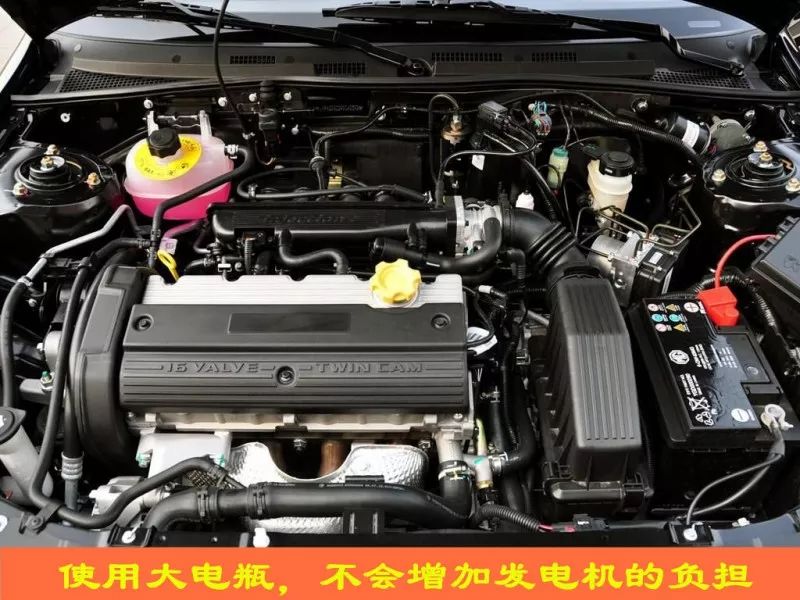

那么汽车上使用更大的电瓶会不会增加发电机的负荷呢?答案是不会。因为汽车上用电器消耗的电量是不变的,不论使用多大容量的电瓶,发电机只要把这些消耗的电补充到电瓶中就可以了,它的充电时间和负荷不会有任何变化。
