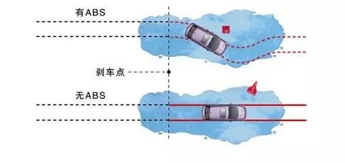

1、 ABS制动防抱死系统:推荐指数★★★★★
ABS制动防抱死系统在轿车上已经是标准配置了,它可以保证汽车在制动时的方向稳定性,防止产生侧滑和跑偏。它是汽车制动辅助系统的基础,其它的功能都是在它基础上拓展出来的。

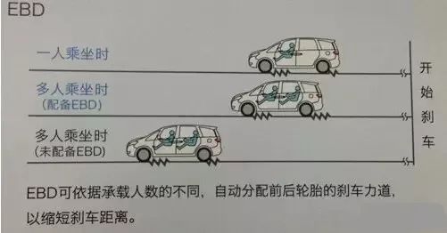

3、EBD电子制动力分配:推荐指数★★★★★
EBD能够根据汽车制动时产生轴荷转移的不同,而自动调节前、后轴的制动力分配比例,提高制动效能,并配合ABS提高制动稳定性。

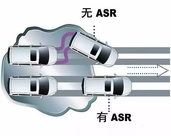

4、 ASR、TCS、TRC牵引力控制系统:推荐指数★★★★
这项功能主要是用来防止汽车行驶在雪地等湿滑路面上时,由于牵引力过大而导致的驱动轮打滑,保证汽车能平稳地起步、加速并且沿正确方向行驶。它一般与ABS、ESP功能是集成在一起的。

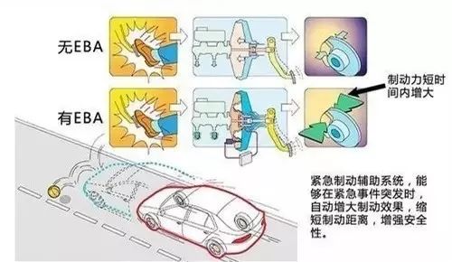

5、EBA制动力辅助系统:推荐指数★★★★
制动力辅助系统能够在汽车紧急制动时迅速启动全部制动力,促使刹车系统更快的达到最大的制动效能,可显著缩短紧急制动时的制动距离。这一点对于一些女性驾驶员是非常实用的。

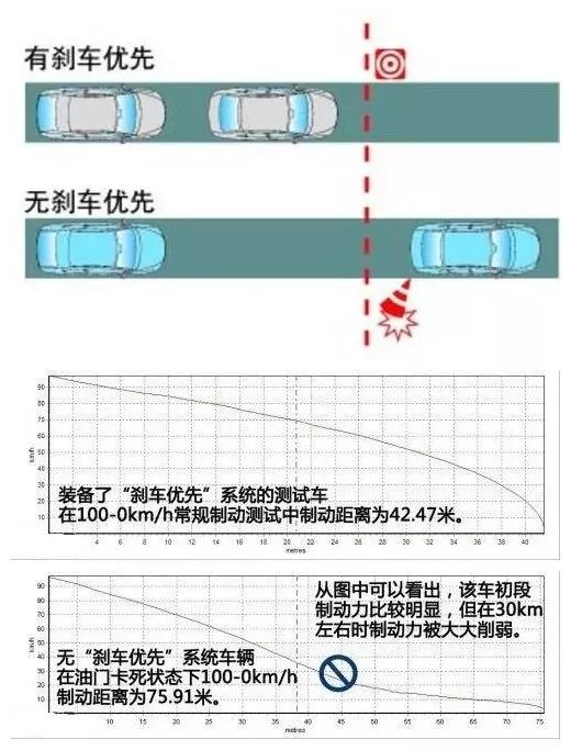

6、BOS刹车优先系统:推荐指数★★★★★
刹车优先系统可以使汽车在油门全开的情况下,仍然能够通过踩下制动踏板将车停下。用一句最简单粗暴接地气的话来解释就是:它就是汽车上的大爷,当它起作用的时候,所有的系统都要给它让路,最优先执行它的指令。这个功能一般情况是用不到的,但是如果发生驾驶员误操作或机械故障,它会在关键时刻就我们一命的。

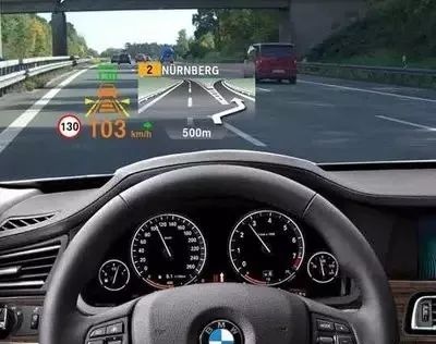

11、H U D抬头显示系统:推荐指数★★★
很多人把抬头显示系统看成一个特别高大上的配置,其实它就相当于一个投影仪,可以把行车中的重要的信息映射在前风窗玻璃上,使驾驶员不必低头,就能掌握汽车动态。但一些老司机并不习惯这样的显示,甚至有人会因此而晕车。个人认为它相当鸡肋,可有可无。

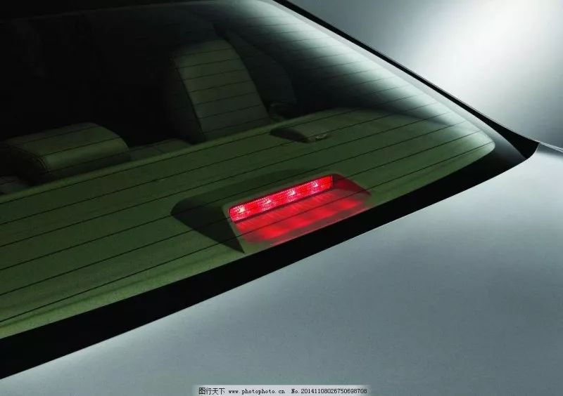

14、高位刹车灯:推荐指数★★★★★
一些底盘较低的轿车和微型汽车在刹车时由于后刹车灯位置较低,导致在其后面跟随行驶的车辆特别是底盘较高的卡车、客车和公共汽车的司机有时很难看清楚,因此发生追尾事故的隐患就比较大。而高位刹车灯一般安装位在后备箱盖上、车尾顶部或者后风挡内,以便后面行驶的车辆易于发现前方车辆刹车,起到防止追尾事故发生的目的。大量研究调查结果证明,高位刹车灯能够有效地防止和减少汽车追尾事故的发生。因此,高位刹车灯在许多发达国家得到了广泛的应用。例如在美国,按照法规要求从1986年开始所有新销售的轿车都必须装备高位刹车灯。

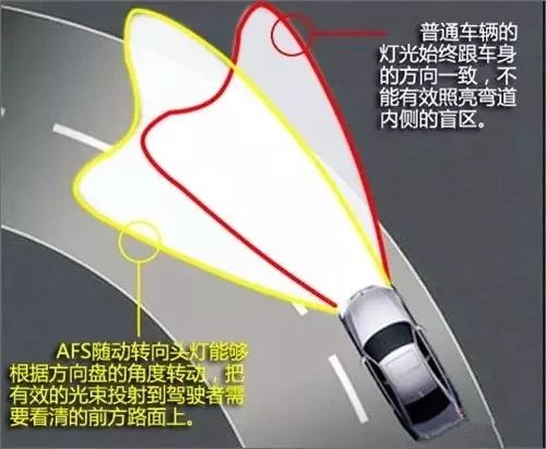

16、AFS 随动转向大灯:推荐指数★★★★
AFS又叫自适应转向大灯系统,它能够根据汽车方向盘角度、车辆偏转率和行驶速度,不断对大灯进行动态调节,适应当前的转向角,保持灯光方向与汽车的当前行驶方向一致,以确保对前方道路提供最佳照明并对驾驶员提供最佳可见度,它能够根据行车速度、转向角度等自动调节大灯的偏转,以便能够提前照亮"未到达"的区域,提供全方位的安全照明,从而显著增强了黑暗中驾驶的安全性。在路面无(弱)灯或多弯道的路况中,扩大驾驶员的视野,而且可提前提醒对方来车。

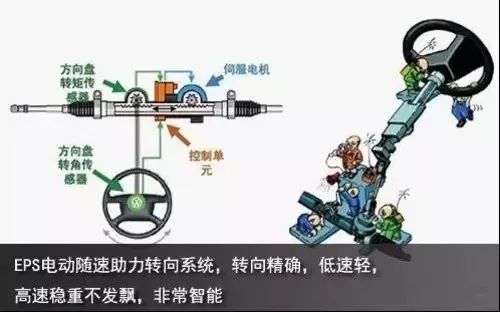

17、随速转向:推荐指数★★★★
汽车随速转向功能可以使汽车在高速行驶时方向盘变得沉重,而低速变得很轻巧,可以轻松的停车入位。它既能够提高汽车高速行驶的操纵稳定性,又能保证提供最优的动力放大倍率和稳定的转向手感。

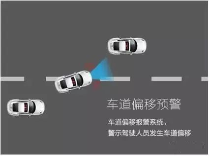

18、LDWS车道偏离预警系统:推荐指数★★★
车道偏离预警LDW系统运用图像识别技术,辅助提醒驾驶者当车辆无意识偏移时(即当驾驶员由于精神不佳、粗心、疲劳驾驶、路况变化、进出隧道时视力未恢复的情况下,没有打转向灯而进行变道行驶)发出警示。

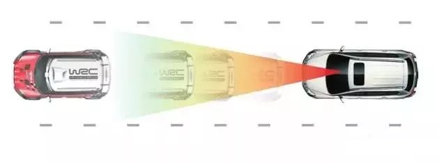

19、FCWS前碰撞预警系统:推荐指数★★★
前碰撞预警系统通过雷达或摄像头等车载传感器感知车辆前方行驶环境,当本车与前方目标存在碰撞危险时,通过视觉、听觉或触觉等警告驾驶员采取适当的避撞措施。它被称为汽车上“永不疲倦的第三只眼”。

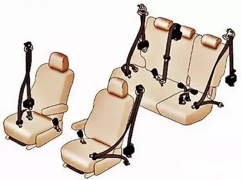

20、汽车安全带:推荐指数★★★★★
汽车安全带是重要的被动安全件,可以在汽车发生碰撞事故时,起着约束位移和缓冲作用,将乘员“束缚”在座椅上,减少乘员发生二次碰撞的危险。统计数据表明,佩戴安全带使碰撞事故中乘员伤亡率减少15%~30% 。它是汽车上最简单,效果最好的安全性配置。

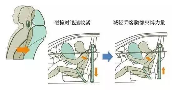

21、预紧式安全带:推荐指数★★★
预紧式安全带也称预缩式安全带。这种安全带的特点是当汽车发生碰撞事故的一瞬间,乘员尚未向前移动时它会首先拉紧织带,立即将乘员紧紧地绑在座椅上,然后锁止织带防止乘员身体前倾,有效保护乘员的安全。预紧式安全带中起主要作用的卷收器与普通安全带不同,除了普通卷收器的收放织带功能外,还具有当车速发生急剧变化时,能够在0.1秒左右加强对乘员的约束力,能最大程度的减少乘客被安全带勒伤的几率,同时也为安全气囊弹出赢取了一定的时间。

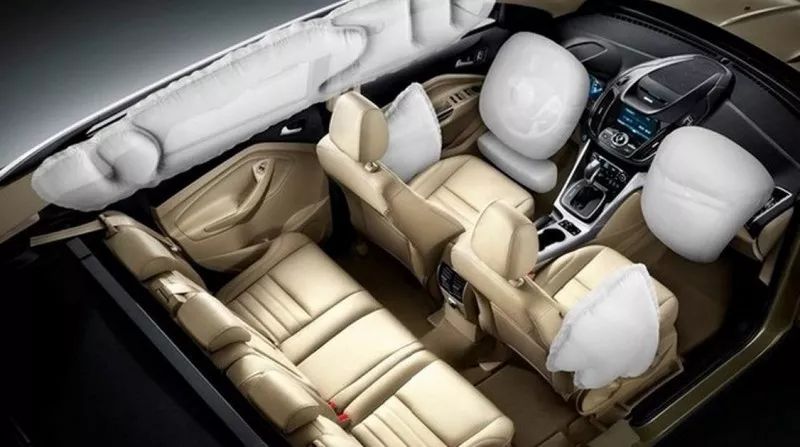

22、安全气囊:推荐指数★★★★★
汽车安全气囊是轿车上重要的被动安全装置,它与座椅安全带配合使用,可以为乘员提供有效的防撞保护,可有效降低汽车乘员及驾驶员的伤亡率,是拯救乘员生命的重要装置。很多车型的高低配安全气囊的数量都不同,对于我们来说安全气囊就是多多益善。

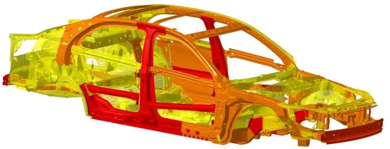

23、安全的车身结构:推荐指数★★★★★
很多人重视安全气囊的数量,重视是否有ESP,但却忽略了汽车被动安全的基础:安全的车身结构。一般来说,现在的车身结构都是前后吸能、中间坚硬的框架式的,其中材料的使用是决定车身强度的根本。高强度钢使用的比例越高,车身越安全。

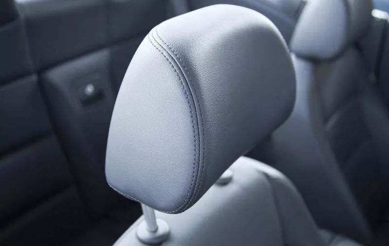

23、汽车安全头枕:推荐指数★★★
很多人都以为汽车头枕是舒适性配置,其实汽车头枕的全称是汽车座椅安全头枕,英文叫“head restraint”,直译为“头部限制”或者“头部约束”,主要是为提高汽车乘坐舒适性和安全性而设置的一种辅助装置。它可以在汽车发生追尾事故时,有效保护车内驾乘人员的头部与颈部,使其尽可能受到最小伤害。现在的豪华轿车都使用了主动式安全头枕,当碰撞发生时,能够主动的调节头枕的角度和高度,更好的保护乘员的头颈部,避免受到伤害。

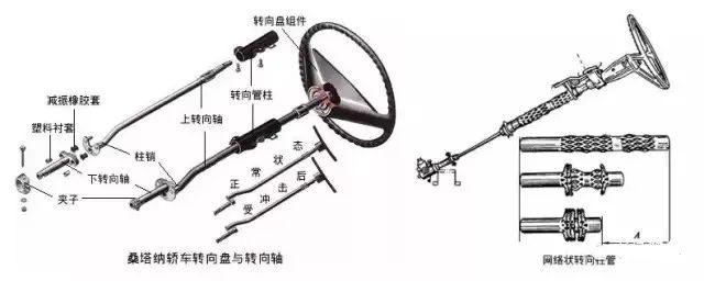

24、吸能式转向管柱:推荐指数★★★★
转向轴是连接转向盘和转向器的传动件,转向柱管固定在车身上,转向轴从转向柱管中穿过,支承在柱管内的轴承和衬套上。当汽车发生正面碰撞时,转向柱管系统能够从车身结构中以机械的方式脱离,转向轴产生错位,吸收冲击能量,防止方向盘冲击驾驶员。

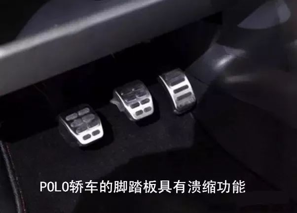

25、COF可溃缩式制动踏板:推荐指数★★★
可溃缩式制动踏板可以在汽车发生碰撞时,在受力超过临界值时,制动踏板自动脱落或折断,以避免对驾驶员造成伤害。

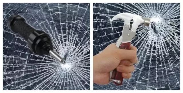

26、汽车安全玻璃:推荐指数★★★★★
汽车安全玻璃的要求是: 爆裂后不伤害乘客和行人;保护乘员不被抛出车外。 因此一般采用聚氨脂胶合玻璃 和钢化玻璃。这种玻璃在破碎时不会有尖锐的尖角和锋利的边缘,从而减少了对人员的伤害。

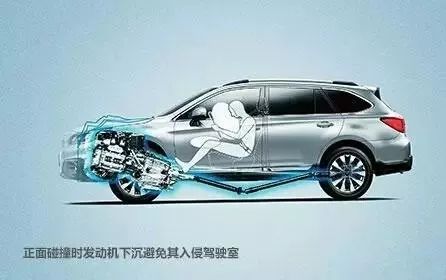

27、发动机下沉技术:推荐指数★★★★
发动机下沉技术可以使汽车在发生正面撞击时发动机不至于侵入到驾驶室,从而可为驾乘人员保留更大的生存空间,同时还可吸收和分散一部分撞击能量,同时也能减小撞击对驾乘人员的伤害。
