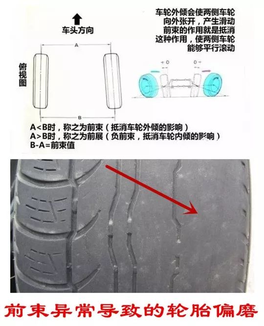

转向车轮定位对汽车的操控性影响极大。一般的汽车行驶一定里程之后,就有可能出现跑偏、抖动、方向盘不正、轮胎偏磨等情况,这种情况一般就是汽车的四轮定位发生了变化,其中最常见的就是前束的变化。前束的作用是消除前轮外倾造成的前轮向外滚开趋势,减轻轮胎磨损。所以前束改变后汽车最明显的症状就是轮胎偏磨。一般导致前束改变主要的原因是转向球头磨损松旷。

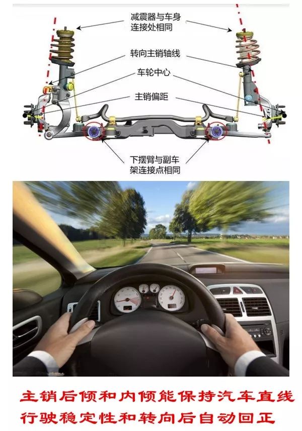

主销内倾与主销后倾都有使转向轮自动回正、保持车辆直线行驶的作用,它们的区别是主销后倾的回正作用与车速有关,而主销内倾的回正作用几乎与车速无关。因此,汽车在高速行驶时后倾的回正作用大,而低速行驶时主要靠内倾起回正作用。此外,直线行驶时,转向轮偶尔受到冲击而发生偏转时,也主要靠主销内倾起回正作用。所以,当你的车发生转向沉重、不自动回位等故障时,一般都是这两个参数发生了变化。导致这两个参数变化的主要原因是悬架变形、各减振减振胶套松旷;拉杆球头松旷、减振器上支座胶套损坏或变形等。

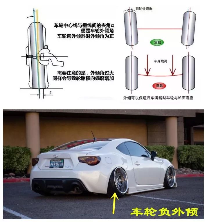

前轮外倾的作用是提高前轮工作的安全性和转向操纵轻便性,它发生变化时汽车会自动跑偏。有些人把自己的车改装,车轮都成外八字了,这种情况属于车轮负外倾。这样改装的主要作用是汽车在高速行驶时直线稳定性较好,不会轻易的跑偏,所以特别适合直线加速赛。但这种改装后,转向异常沉重,普通人是驾驭不了的。

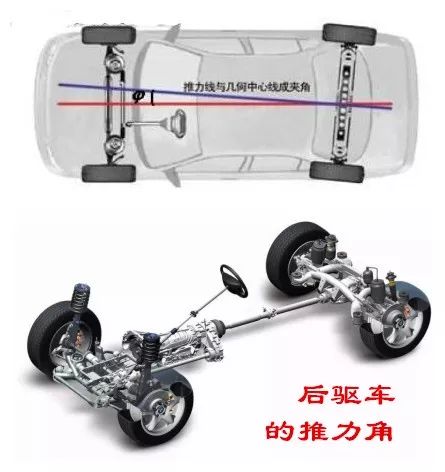

对于后轮采用独立悬挂或后轮驱动的车型来说,后轮的定位也是非常重要的。不过后轮的定位主要是后轮前束和后轮外倾角,它可以增加汽车的横向稳定性,并减少轮胎的磨损;对后驱车来说还有一个推力角,它的作用是保证汽车的驱动力始终与行驶方向一致,避免横向推动汽车。一般情况下推力角都是零,当两个后轮悬架系统不一致时,汽车的推力角就会发生变化。
