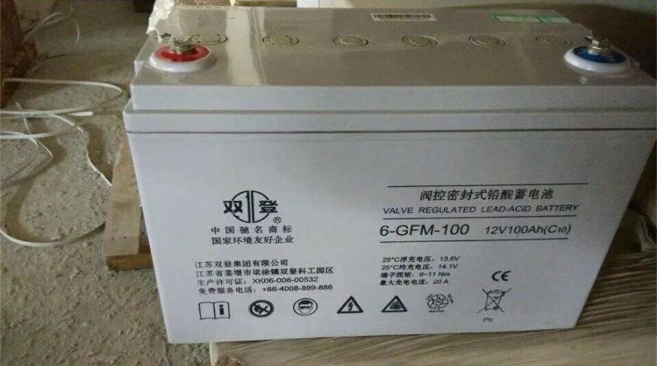

电瓶上的这些数字表示的是电瓶的额定容量。所谓的额定容量,就是把充满电的新电瓶在平均温度为30°C的条件下,以20h放电率连续放电,直到电瓶电压降低到10.5V为止,电瓶所输出的容量。额定容量就是设计容量,是检验电瓶性能的重要指标之一。比如说6-QA-60中的“60”就是额定容量,是以3A的电流持续放电20小时,电瓶电压下降到10.5V所得到的。对于汽车所使用的启动型电瓶来说,还有启动容量这个参数,但在电瓶上并不标注。

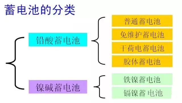

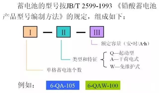

那么我们如辨别它们呢?这就需要我们了解蓄电池型号的含义了。蓄电池的型号由三部分组成,各部分之间用破折号分开:
第一部分为串联单格电池数,用阿拉伯数字表示。一般12V的电瓶中有六个单格电池,用数字“6”来表示;6V的电瓶中有三个单格电池,用数字“3”来表示。
第二部分为电池类型和特征,常用汉字的第一个字母表示。一般第一个字母表示电瓶的用途,比如Q为汽车启动用蓄电池、M为摩托车用蓄电池、JC为船舶用蓄电池、HK为航空用蓄电池、D表示电动车用蓄电池、F表示阀控型蓄电池;第二个字母表示电瓶的特征,比如A-表示干荷电、H-表示湿荷电、W-表示免维护、S-表示少维护、M表示全密封式、J-表示胶质电解液等等,如果没有标注则表示是普通电瓶。
第三部分为电池的额定容量,就是我们常说的电瓶容量的大小,它的单位是A•h(安培.小时),一般情况下都不标注。我们辨别电瓶,主要就看这个数字。
还有些电瓶在额定容量的后面还用一个字母表示电瓶的特殊性能,比如G-表示高起功率、S-表示塑料外壳、D-表示低温启动性能好、HD表示高抗振型、DF表示低温反装等等。
举一个例子来说。比如型号为6-QAW-54a的电瓶含义解读如下:6代表6个格,一个格是2V,代表12V;Q是起动型,A表示干荷电,W是免维护;54是蓄电池容量54Ah;角标a表示对原产品的第一次改进。所以该蓄电池就是电压为12V容量为68Ah的起动型干荷电免维护蓄电池的第一次改进型产品。

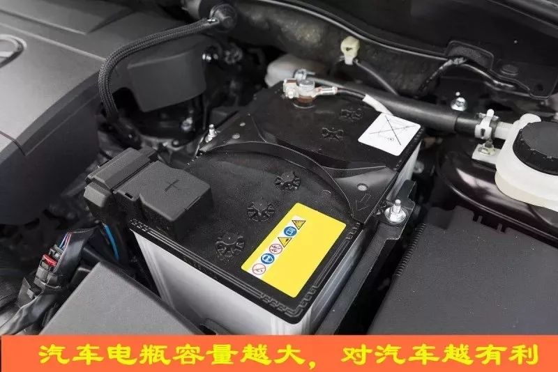

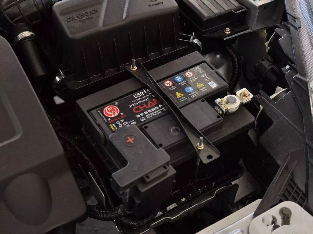

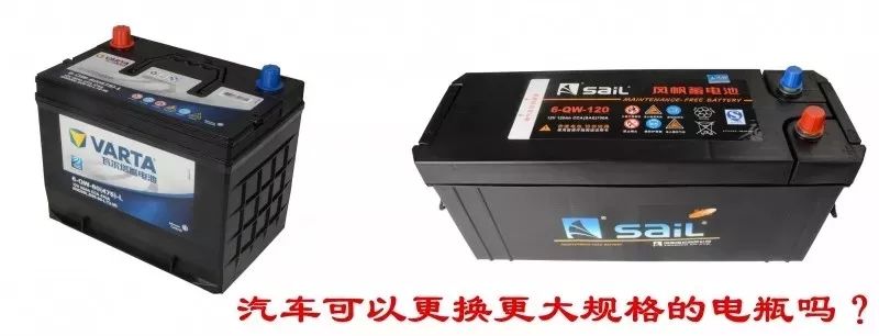

细心的车主还会发现一个问题,那就是汽车上的电瓶越来越小。如果连续启动几次发动机,或者原地听一会音响,电瓶的电力就不足了。这其实是车企的一种减配,大容量的电瓶和小容量的电瓶差价不小,车企就从这里面节约成本呢。那么我们自己可不可以换一块更大容量的电瓶呢?
这个是完全可以的,更换大一点的电瓶,对发电机和车上的电气设备没有任何影响,相反会增加它们的可靠性。只要发动机舱放得下,你就尽管换。不过对于一些有电池管理系统的车型来说,一般是不允许更换电瓶规格的,如果随意更换,有可能会报故障码,甚至让发动机无法启动。
