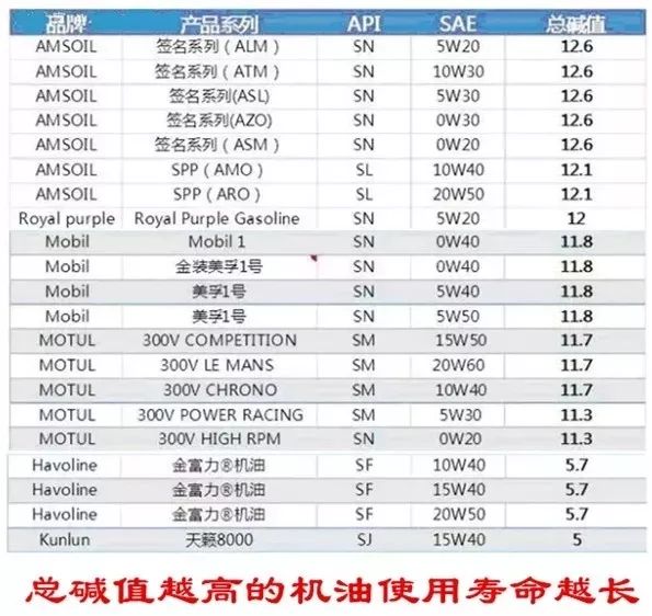

机油的使用周期,并不完全看它是什么等级的,还要看一个更重要的指标:总碱值,英文简称TBN,它表示的机油中清净分散剂的含量。它的数值越高,表示机油的清洁能力越强。同时它也是机油使用寿命主要影响因素,一般总碱值越高,机油的使用寿命也越长。比如说主打长效的安索系列机油,它的总碱值可以高达12以上,所以这种机油可以在一万甚至一万二千公里更换一次;而普通的矿物质机油,总碱值只有5左右,这种机油就必须在五千公里之内更换。

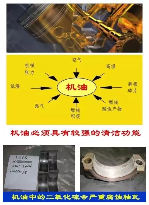

有些机油,虽然号称是全合成的,但是总碱值参数却比较低,再加上中国的燃油品质不好,含硫量太高,这种机油使用一段时间之后,机油中的清净分散剂就消耗殆尽了,这种机油如果继续使用,机油就会呈现弱酸性,腐蚀发动机缸体、活塞、轴瓦等零部件,导致发动机使用寿命缩短。所以,这种全合成机油也必须在5000公里更换。如果想延长机油的更换周期,可以自己选择更好的机油。
