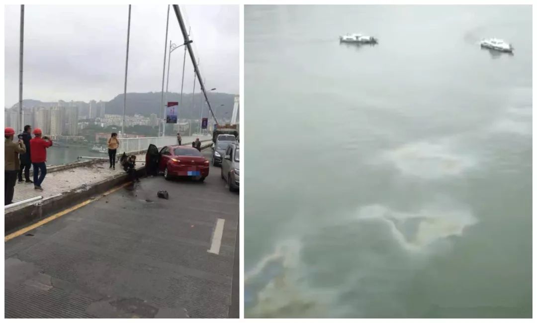

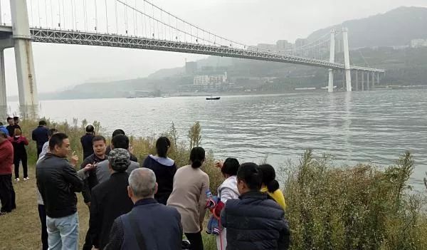

10月28日10时许,重庆市万州区一大巴车在万州长江二桥桥面与小轿车发生碰撞后,大巴车坠入江中。根据最新的消息,是公交车突然逆行后与正常行驶的小轿车相撞后,冲上路沿,撞断护栏,坠入江中,坠江大巴在江下的位置已基本测算出,约在江面以下60余米处。经初步确认,当时公交车上共有10多人,目前市区两级党委政府紧急组织公安、海事、长航等相关部门全力搜救,现场已打捞出两具遇难人员遗体。事故发生的具体原因正在调查中,只有把落水的大巴车打捞出来后才能具体的分析。涉事小轿车由一名女性驾驶员驾驶,在事故中受到了轻伤,目前已被警方控制并送医院治疗。

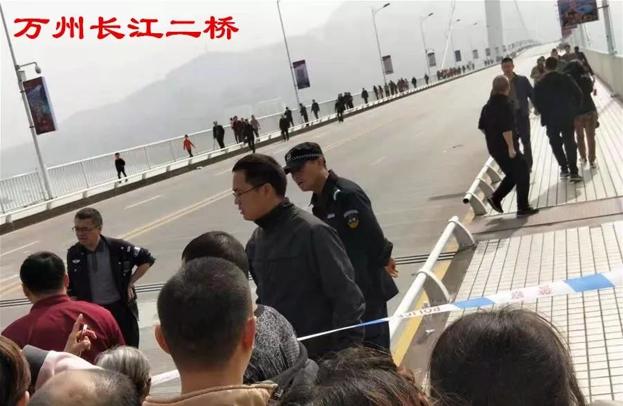

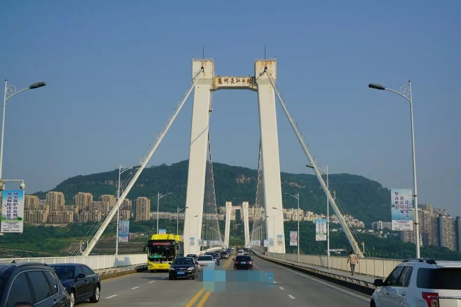

据了解,事发桥梁全长1153.86米,是一座特大型子母塔悬索桥,事故现场位于该桥中段,道路全宽20米,双向四车道,设有道路中心实线,事发时桥上的车流量并不大。在这样的道路上行车,司机应该是没有任何压力的,汽车突然失控逆行,个人认为有以下几种可能:

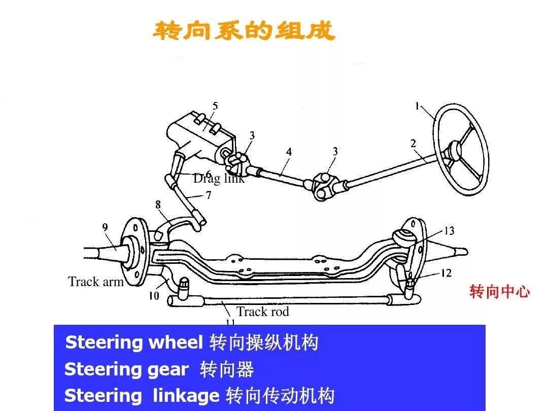

(3)汽车自身的技术原因,极有可能是转向传动机构突然脱落。现在城市的公交车大多采用液压助力转向系统,正常情况下方向操纵比较灵敏、轻盈,即使在没有助力的情况下,汽车的方向也是可以控制的,只是比较沉重而已。但是转向车轮最终都是由转向传动机构来控制的,如果转向摇臂、转向直拉杆、转向横拉杆或转向节臂其中任何一个零部件脱落或折断,汽车的方向就会失去控制。这一点在一些大型车辆上还是比较常见的,特别是一些保养、点检不到位的车辆,更容易发生这样的故障。我们车队的自卸车就经常发生转向拉杆折断、转向球头脱落等导致汽车方向失控的故障,只是车速较低,没有发生大的事故而已。如果汽车高速行驶,这是非常危险的。个人认为这是可能性较大的因素,此时的汽车方向是完全不受驾驶员控制的。

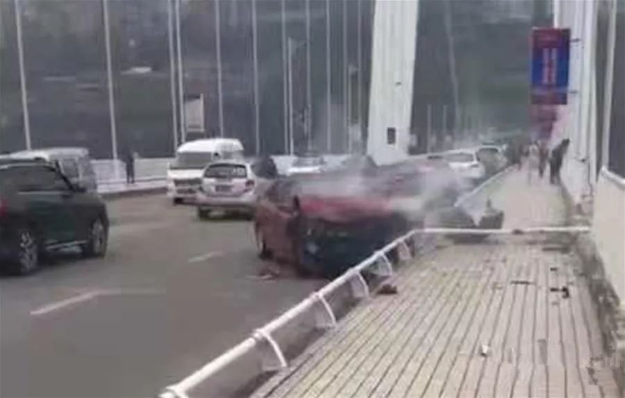

事故发生后,很多人都在质疑:大桥的护栏为什么不能设计的结实一点,这样即使大巴车失控,也能被护栏挡住而不至于落水。这究竟是设计问题还是质量问题?是不是豆腐渣工程?关于这方面我查阅了一些资料,普遍的观点是大桥的护栏设计强度是可以阻止一般性的撞击,但不会设计的强度超高。我不是桥梁方面的专家,对这方面不懂,不过个人观点是:在技术许可的范围内,护栏的强度应该是越高越好。如果这个护栏足够结实,今天这样的悲剧就不会发生了。

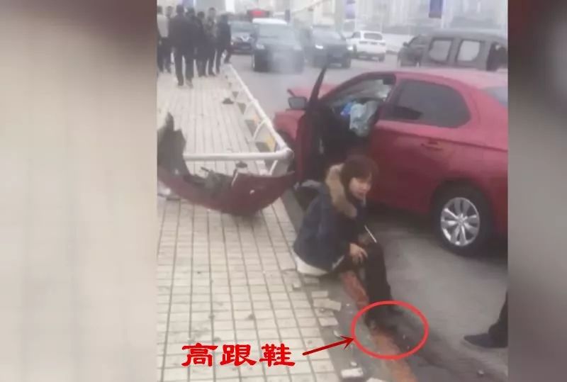

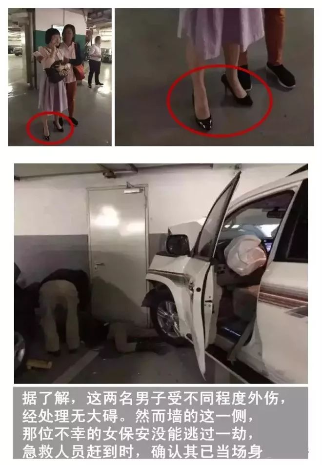

根据最新的消息,是公交车突然逆行后与正常行驶的小轿车相撞。从这一点上来看,涉事小轿车司机应该是无责任的,甚至可能说也是一个受害者。不过有一个细节不知道大家注意到没有,就是这个女司机穿着一双高跟鞋。

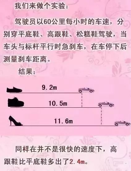

穿高跟鞋开车会有怎样的危害:一是鞋跟太高,刹车、离合等踩不到;二是高跟鞋前脚掌接触面太小,影响发力;三是鞋跟太细,容易在踏板之间卡住;四是鞋跟与前脚掌之间的空间容易挂住各种踏板。实验也证明,穿高跟鞋开车汽车的制动距离会有较大的延长。
在2017年4月份,在北京还发生过一起女司机穿高跟鞋开车,在地下车库中汽车失控,穿墙而过,致使一死一伤的悲剧。这起事故发生后,在网络上引起了轩辕大波,网友直指女司机穿高跟鞋开车,是导致事故的直接因素。由此,很多地方的交规都规定,驾驶机动车时不得有穿拖鞋、高跟鞋、赤脚等妨碍安全驾驶的行为。
以此来看,这个涉事小轿车的女司机只犯了一个错误,那就是不应该穿着高跟鞋开车。本来,如果没有这件事情的发生,这可能是一个没有人注意的小事,但很不幸,发生了这样大的悲剧,这个错误导致的后果就被放大了,女司机也会因此而付出沉重的代价。如果最终判定她在这起事故中没有责任,她也会因为穿高跟鞋开车而被扣分罚款;如果最终判定她在这起事故中需要承担一定的责任,那么她就涉嫌危险驾驶,可能会被判刑入狱。
