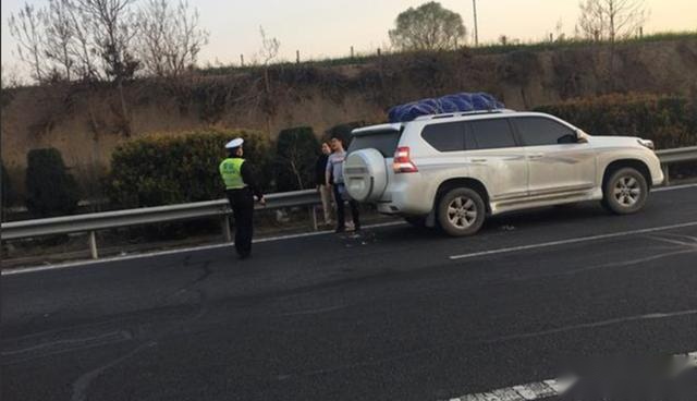

一则真实发生的事情,鬼妹曾驾驶一台丰田普拉多越野车,顺路送一个朋友去公司。结果这位兄台在下车的时候顺手拿走了车钥匙,在鬼妹根本不知道此事已经发生后,继续开车。等到了150公里之外的目的地之后,突然发现自己的车,没带钥匙!此时已经不是惊慌失措了,是根本无所适从。因为习惯性的停车之后熄火,现在车辆的变速箱已经锁死,根本无法再继续行进,而这时候距离鬼妹的车钥匙,已经很远了。
无独有偶,鬼妹为此还搜索了一下其他车辆是不是也曾经出现过这样的问题。果然发现并不是只有自己才出现的问题,类似的问题还出现在另一个粗心的车主身上。这位大哥比鬼妹更凶猛的是,他在下车的时候因为套着急了,车辆仍然处于启动状态下,车主就已经拿走了遥控钥匙,而车辆的怠速运行已经超过24个小时。

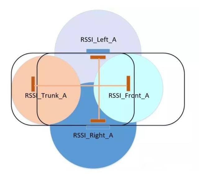

而之所以能够实现这两种功能,智能车钥匙先发送高频信号,并且接收低频信号。车内ECU负责接受高频信号,与ECU连接的低频天线发送的是低频信号,这两个信号可以匹配之后,就可以实现无钥匙进入。进入车内之后,PEPS系统接收到之后就可以根据内部设定的算法及标定数据判断钥匙位置,车要是进入范围之内,就可以启动汽车了。
