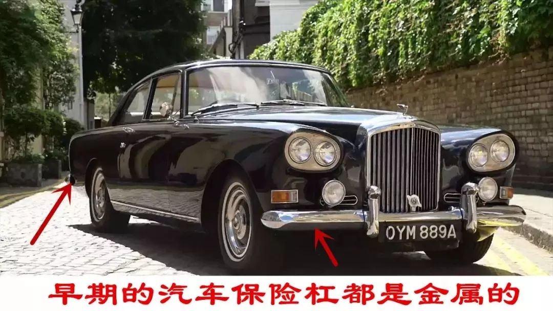

其实,早期的汽车保险杠都是用钢板冲压而成,并且与车架纵梁铆接或焊接在一起(现在的大货车保险杠还是这样的)。但是这样的保险杠有两个弊端:一是在发生严重碰撞时没有缓冲,碰撞能量会全部传递到乘员舱内,车内乘员会受到强大的碰撞冲击力;二是在发生汽车与行人碰撞时,大多数都是发生在保险杠位置,由于保险杠过于坚硬,对行人的伤害非常大,汽车真正的成为了“马路杀手”。

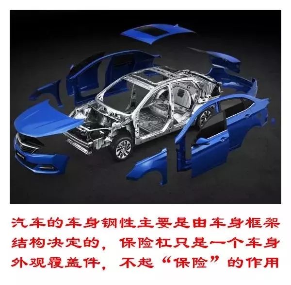

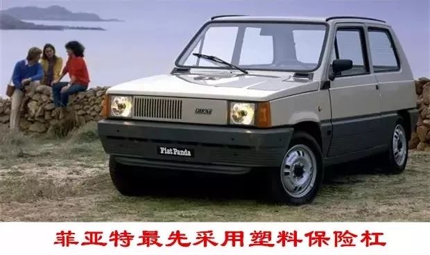

这两个弊端的消除,是与汽车安全理念的进步有关的。早期的汽车安全理念是将汽车制造的坚硬无比,依靠强大的外壳来保护汽车本体及乘员的安全;而现在汽车的安全理念是“碰撞缓冲吸能”。这样汽车的前后部分就变为为碰撞吸能区了,在发生碰撞时需要变形来吸收碰撞能量,因此安装在汽车前后部的保险杠就需要用强度比较低的材料来制造了,而塑料是最佳的材质。最早使用塑料保险杠的是菲亚特,随后各大厂家纷纷效仿,最终全部推广使用。
其实现在的汽车保险杠已经不起保护车身的作用了,更多的是做为车身外观覆盖件和汽车空气动力学套件的一部分,对车身结构安全不起任何作用,充其量能够在极轻微的碰撞中缓冲一下。用塑料来制造,主要有以下几方面的优势:

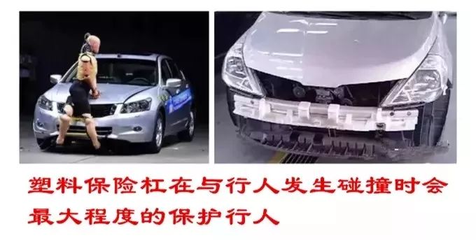

2、能够加强对对行人的保护。

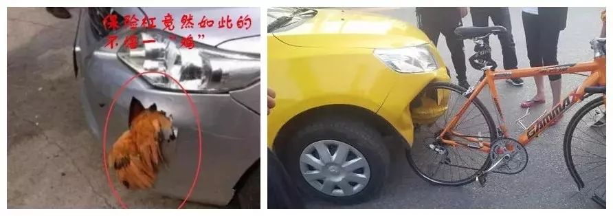

保险杠虽然不再为汽车保险,但是对行人可是不可或缺的。现在的保险杠用塑料制造,强度较低,安装时内部有泡沫缓冲材料,表面光洁圆润无棱角,在与行人发生碰撞时会最大程度的保护行人。如果没有保险杠,行人直接与高强度的车身相撞,后果就非常严重了。你愿意损失一个保险杠还是愿意把人撞伤?

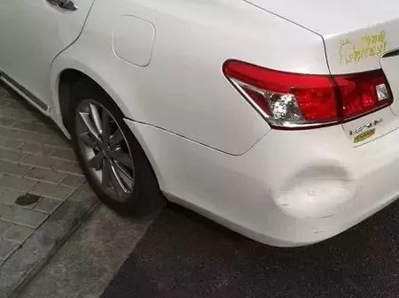

如果发生轻微碰撞的话,塑料保险杠拥有很好的弹性,并具备一定的抗冲击性能,轻微变形能自动回弹修复,不像以前的金属保险杠稍有刮碰就要做钣金喷漆。从这一点上来说,塑料保险杠能够给广大车主省下不少维修成本,减轻了负担。

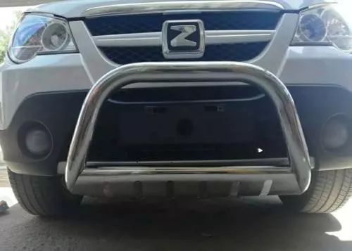

由于塑料保险杠有更多的优点,并且符合现在的汽车安全发展理念,所以现在的汽车几乎全都使用塑料保险杠了。至于有些车型自己改装,用坚硬的白钢做前后保险杠,个人是十分不赞同的。一方面是在发生事故时会对其他的行人和车辆造成更大的伤害,另一方面它属于非法改装,出事故保险公司是不赔偿的。
