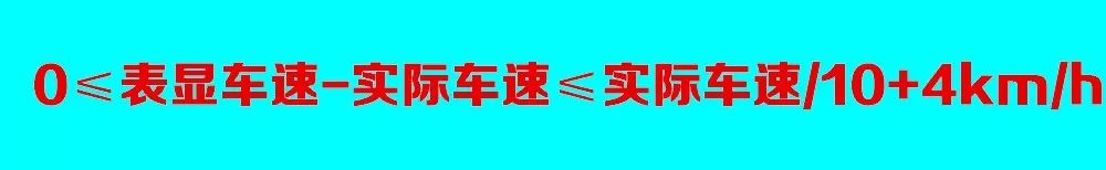

这样标定的法律依据是汽车行业国家标准(GB15082-2008)中关于《汽车用车速表》中的有关规定:车速表指示车速不得低于实际车速,指示车速与实际车速之间应符合以下关系式:
根据这个公式来计算,当表显车速为120公里/小时,实际车速约为105.5~120公里/小时之间。汽车厂家会根据车型的不同,做出不同的调校。不过一般来说,越高级的车这个误差越小,越低端的车误差越不稳定。现在汽车使用数字仪表盘的越来越多,这个误差值事实上正在缩小,并且比较稳定。事实上,在高速公路上行车,只要表显车速不大于130公里/小时,都不会被记录超速。

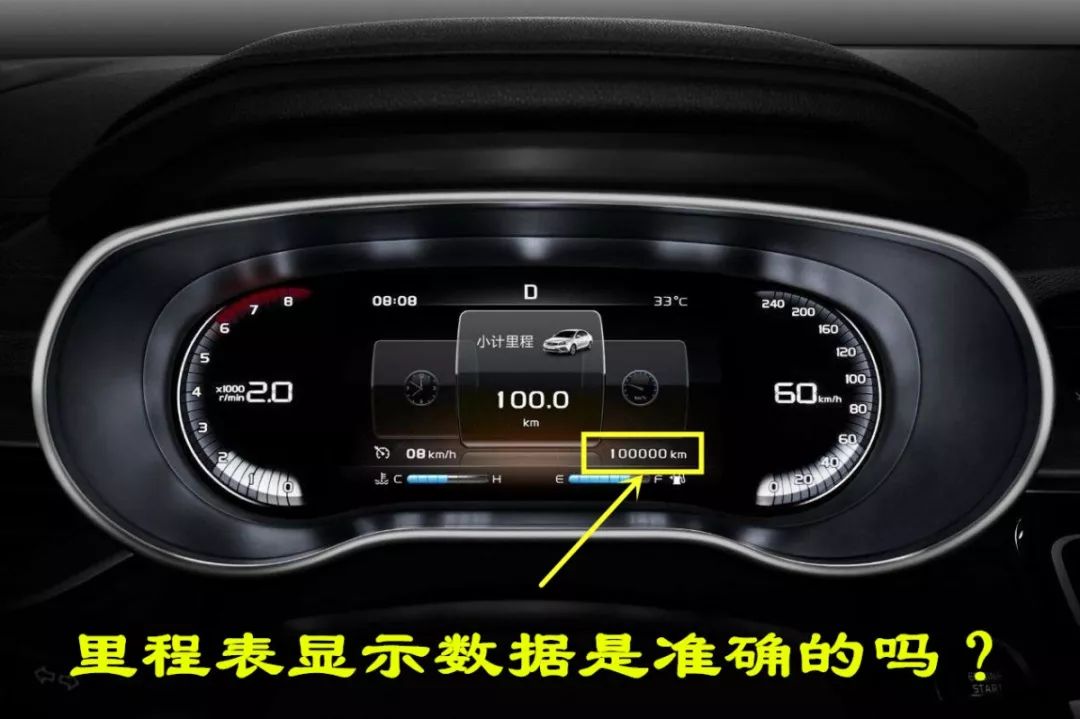

在这里有人会担心一个问题:既然汽车的车速表是不准确的,那么汽车的里程表是不是也不准确啊?比如说表显里程是十万公里,但实际上只跑了九万公里?另外,现在的汽车上车速是一个非常重要的信号,很多系统都需要它做为主要的信号源来控制系统的运行,比如自动变速箱换挡,ESP启动,安全气囊起爆,油耗的计算,等等。如果它不准确,会不会影响其它系统的运行呢?会不会影响汽车的驾驶安全呢?

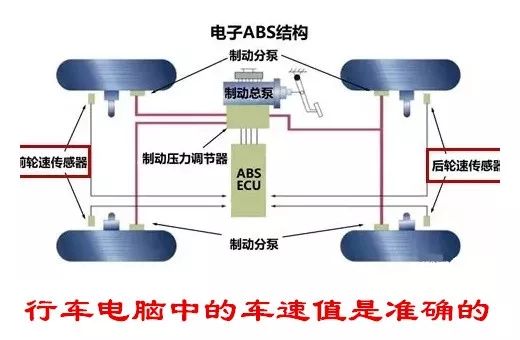

有这样的担心不无道理,但聪明的汽车工程师早就想到了这个问题。现在汽车的车速信号绝大多数都是从汽车ABS系统轮速传感器上获得的,这个信号输入到行车电脑中,根据设定的程序来计算车速。请注意:这个信号是十分准确的,行车电脑中计算出来的车速也是十分准确的。汽车上其它系统使用的车速信号都是由行车电脑发出来的,包括里程表,所以它们得到的车速信号都是准确的,安全系统运行、变速箱档位切换等不会受到任何影响,里程表显示的里程数也是准确的。
至于车速表,它得到的车速信号也是准确的,但是在转换成仪表显示车速的过程中,会对这个信号做一定的处理,使仪表显示的车速大于实际车速。如果想知道汽车的实际行驶速度,我们可以用汽车故障诊断仪调取行车电脑的数据流,查看内部存储的车速值,这个数据是十分准确的。另外,也可以看汽车导航、手机导航、电子狗等导航设备上显示的车速,这个数据也是比较准确的。
