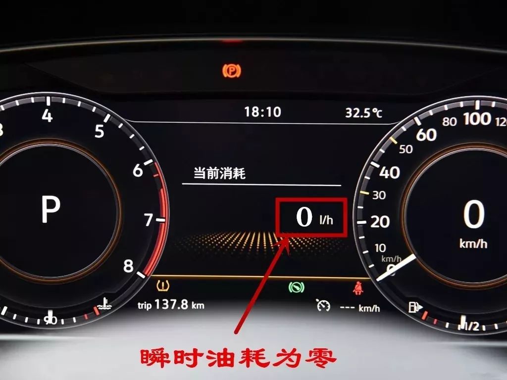

下面我们来详细的解释一下什么是逆序喷油点。当汽车高速带档滑行时,我们不踩油门,汽车会在发动机制动作用下车速逐渐降低,但此时的发动机转速仍然很高。发动机控制单元据此判断发动机工作状态:节气门处于怠速状态,发动机转速较高,车速高于怠速时所在档位应有的车速,此时驾驶员的驾驶意图是降低车速而不是加速行驶,即使不供给燃油,发动机也会正常运行。因此,发动机控制单元发出了停止喷油的指令,喷油器停止喷油,此时在仪表上显示的瞬时油耗是零。等到发动机转速降低到一定程度,为了防止发动机熄火,控制单元会重新发出喷油的指令,发动机才重新开始喷油。这个重新开始喷油的转速,称为发动机的“逆序喷油点”。对于不同的车型来说,这个转速是不同的,大部分都在1200r/min左右。

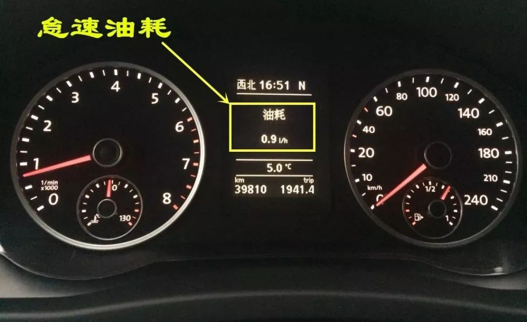

汽车设置逆序喷油点的主要目的是节油,现在网络上有很多文章说“汽车空档滑行不省油,带档滑行才省油”就是这个道理。当汽车带档高速滑行时,如果发动机转速在逆序喷油点之上,发动机确实是不喷油的;如果汽车空档滑行,发动机始终怠速运转,反而会喷油。
举一个具体的例子来说,某车型在车速为100km/h时,发动机转速约为3000r/min,我们松开油门踏板带档滑行,在车速从100km/h降低到40km/h 的阶段,发动机是不喷射燃油的,此时仪表上的瞬时油耗为零,直到发动机转速降低到大约1200r/min,发动机重新开始喷油,仪表上又开始显示油耗;但是如果采用空档滑行,发动机会持续的喷射燃油以维持怠速运转,仪表上始终显示怠速油耗。也就是说,空档滑行的油耗要高于带档滑行,这也就是人们常说的电喷发动机空档滑行不省油的原因。
