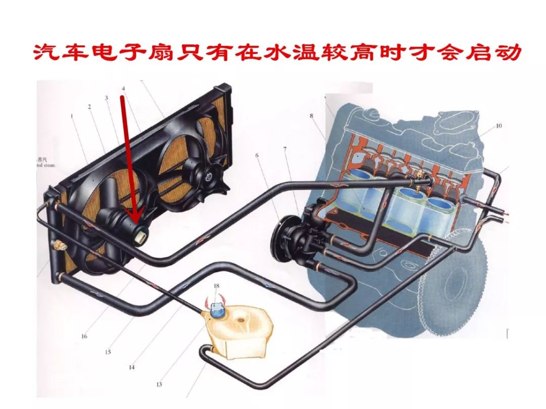

现在的乘用车,为了让发动机快速升温,尽快达到正常的工作温度,减少排气污染和发动机磨损,冷却风扇基本都是电控的,只有当水箱的温度上升到一定程度,风扇才会转动。并且设置了高速和低速两种转速,随着水温的改变调节冷却强度,以维持发动机正常工作。所以,当发动机刚启动温度还比较低的时候,风扇是不应该转动的。

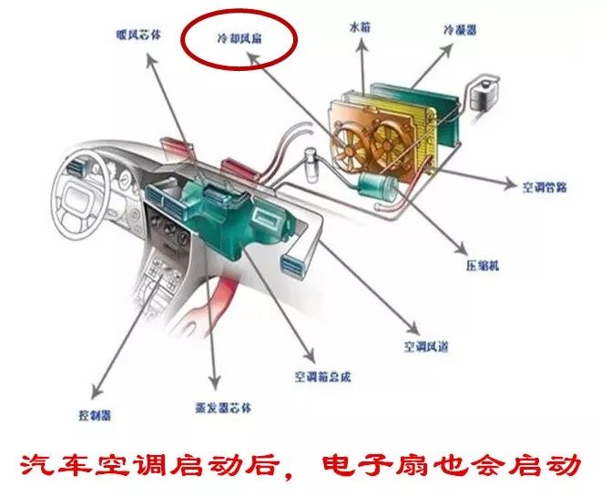

不过有一种情况下是例外,那就是开启空调的时候。一般汽车的空调冷凝器风扇和水箱风扇是同一个,当空调开启后,空调冷凝器需要散热,此时不论水箱的温度是多少,风扇都会启动。

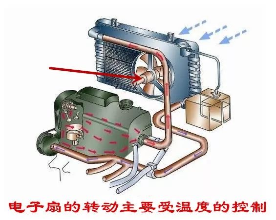

如果在没有启动空调、并且发动机温度比较低的情况下,启动发动机风扇就同时启动了,这是不正常的。导致这种故障最有可能的原因是安装在水箱上的温控器坏了,它传递给发动机电控单元的信号始终是水箱高温,此时为了给发动机降温,电控单元就会驱动风扇转动。其它的还有水温感应塞损坏、风扇电机线路短路等等,一般用汽车故障诊断仪可以查找到故障部位。
