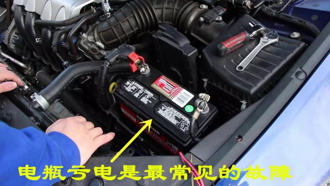

在北方寒冷的冬季,早上汽车打不着是很常见的故障。有些车在头一天晚上停驶的时候还是好好的,第二天天气突变,汽车就打不着火了。一般来说,汽车打不着火、起动机运转无力或者根本打不动,大致的原因有以下几个方面:
1、蓄电池亏电。这是在冬季最常见的故障因素。汽车上的蓄电池都是浅充浅放的铅酸电瓶,受温度的影响非常大,当环境温度降低1°C的时候,电瓶的容量会对应的减少0.8%;当气温低至-10°C时,电瓶的容量只有正常值的72%;当温度低至-20°C时,电瓶的容量只有正常值的64%。所以,有些使用年限比较长的电瓶,电量衰减的已经比较严重了,但是在夏天可以正常使用,到冬天就不能用了。蓄电池电量不足最明显的症状就是起动机运转无力,甚至只听见“嗒嗒嗒”的声音,但起动机却无法转动。在这种情况下只能用其它的电瓶来给它联电了。

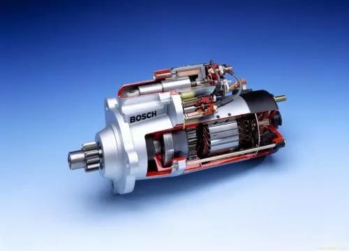

2、起动机或相关线路故障。如果在电瓶电量充足的情况下,拧点火开关起动机仍然没有反应,故障有可能在起动机或相关的线路上。判断起动机故障有一个比较简单的方法:用一段导线直接连接起动机的启动开关接线柱和电枢接线柱,如果此时起动机正常工作了,说明起动机是好的,故障在启动线路上;如果仍然不能正常工作,说明起动机坏了,检修或者更换起动机吧。

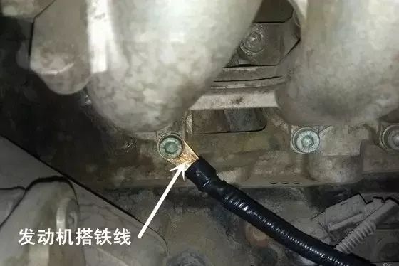

3、起动机或发动机搭铁不好。这也是非常常见的一个故障点。很多车使用时间长了,发动机与车身之间连接的搭铁线接头处锈蚀了,会导致线路的电阻大大增加,致使起动机运转无力。如果起动机在电量充足的情况下仍然运转无力,就需要检查一下这个部位。处理的办法也很简单,把搭铁线拆下来,用砂纸把两端的接头打磨光洁后,重新装上就可以了。
4、机油的粘度过高,导致发动机运转阻力太大,起动机带不动,此时只能预热发动机或者用更大的电瓶来联电。还有变速箱油的粘度太高,这种情况在某些手动档车型上能遇到,这些车使用了双曲线齿轮油来代替普通的齿轮油,在冷车时运转阻力非常大,起动机很难带动,所以启动时最好踩下离合器踏板。

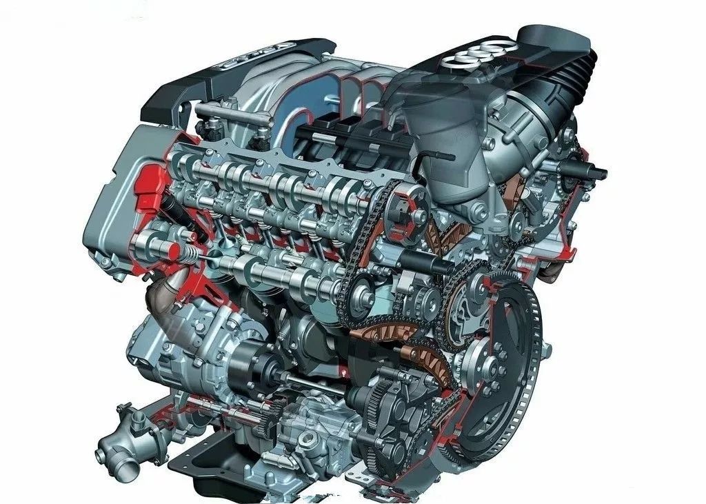

5、发动机机械故障。把上述的这些因素都排除以后,起动机仍然打不动,就要考虑是发动机的机械故障了,比如拉缸、化瓦、气门顶死了等等,都属于比较严重的故障。此时我们可以有撬棍或扳手来直接转动发动机曲轴,如果曲轴不动,就说明曲轴抱死或卡住了,只能解体发动机检查了。

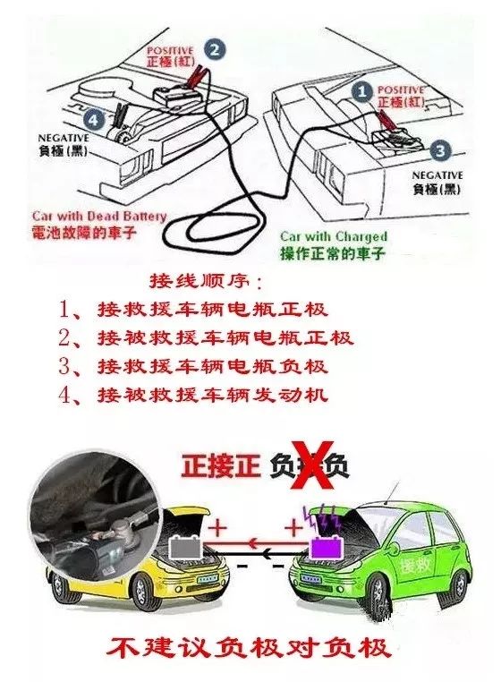

以上就是冬季汽车起动机打不动或者运转无力的主要原因。在实践中最常见的就是蓄电池亏电,大约占故障的80%以上。此时一般都需要用其它的电瓶来联电,在联电时电线的连接顺序是:先用红色电线的一端连接救援车的正极,另一端连接被救援车的正极,然后用黑色电线的一端连接救援车的负极,另一端接到被救援车的发动机缸体上,这样连接的好处是可以缩短电流回路,减小线路的电阻,更有利于启动发动机。一般不建议负极对负极连接,如果负极对负极,被救援车辆的发动机搭铁又不好,发动机可能仍然无法启动,另外还有损坏电瓶的危险。
