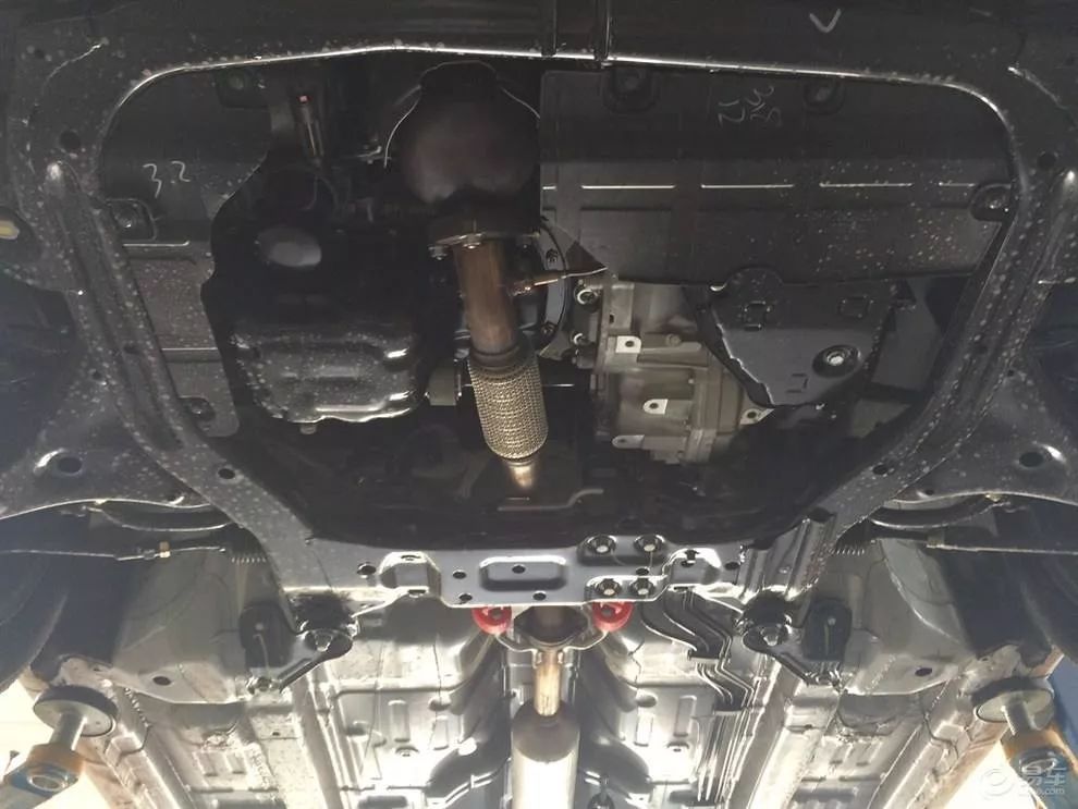

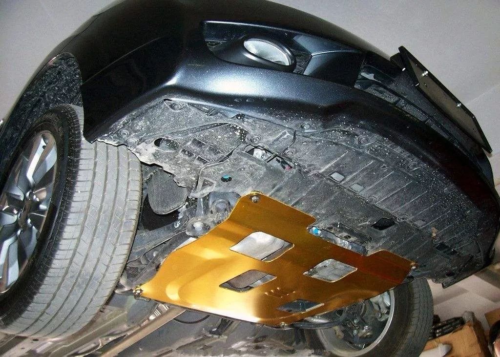

很多人买车后都会纠结一件事,那就是发动机护板应不应该装。关于这件事,有两种截然不同的观点:一种观点认为应该装,能保护发动机;另一种观点认为没必要装,汽车出厂时就没有,我们为什么要画蛇添足。今天老侯来说说自己的观点,个人认为发动机护板还是要装,至于装什么样的,就看你的具体使用环境和用途了。
首先我们来看看发动机护板究竟有什么用。很多人认为,发动机护板,当然是保护发动机的了。其实,发动机护板的作用并不仅仅在此,它还起到空气动力学套件的作用。
相信很多人都有这样的经历:开车上下马路牙子,或者走崎岖不平的路面,有时候会从车底传来“咔咔”的响声,这就是我们常说的“刮底盘”了,严重时甚至会伤害到油底壳及各种管路等。而安装了发动机护板以后,就可以保护这些部位免受伤害。另外,发动机护板还可以防止砂石、灰尘和水等进入发动机舱内,保持发动机舱的清洁,还可以减轻皮带等部件的磨损。
此外,发动机护板还可以引导气流的流动,让更多的空气流经发动机,加强发动机的散热。同时它还是汽车空气动力学套件的一部分,它和其他底盘覆盖件结合构成相对平滑的表面,提高底盘的平整度,减少空气流动的阻力和紊流,让空气流动的速度更快,降低汽车的风阻系数,同时提高汽车高速行驶的稳定性。所以,汽车工程师并不管它叫发动机护板,而是把它叫做“导流板”或者“导风板”。一些豪华车和性能车整个发动机舱下方都被盖严实了,整个底盘能加“护板”的地方都会加上,看上去就像一个大平板,目的就是让它有良好的空气动力性能。
那么加装发动机护板有没有什么缺点呢?任何事物都有两面性,没有只好不坏的东西,发动机护板的缺点当然是有的,主要的方面就是增加重量,改变汽车原本均衡的配重,会对汽车的极限性能产生一些影响,这一点主要是针对加装厚重的铁质护板而言的;另外有些车主反映,安装发动机护板后,发动机的噪音明显增大,在行驶中偶尔还会发出异响,这是由于后安装的护板与原车型匹配不好造成的。
还有一种说法,说加装发动机护板会影响发动机下沉,在发生事故时会导致发动机侵入乘员舱,影响汽车的安全性。对这一点,老侯不是很赞同。发动机下沉技术是指汽车在遭遇一定强度的正面碰撞时,发动机固定支架会断裂并按预定的轨迹向下掉落,以防直接侵入乘员舱。但是这种“下沉”并不是发动机固定支架全部断裂,发动机整体掉落在地面上,而是只断裂一个或两个,引导发动机向预定的方向下降。而发动机掉落的下方并不是护板,而是副车架。所以,个人认为,发动机护板并不会影响发动机下沉,特别是一些塑料材质的护板,它们在发动机掉落之前就已经被碰撞损坏,对发动机下沉几乎没有任何影响。

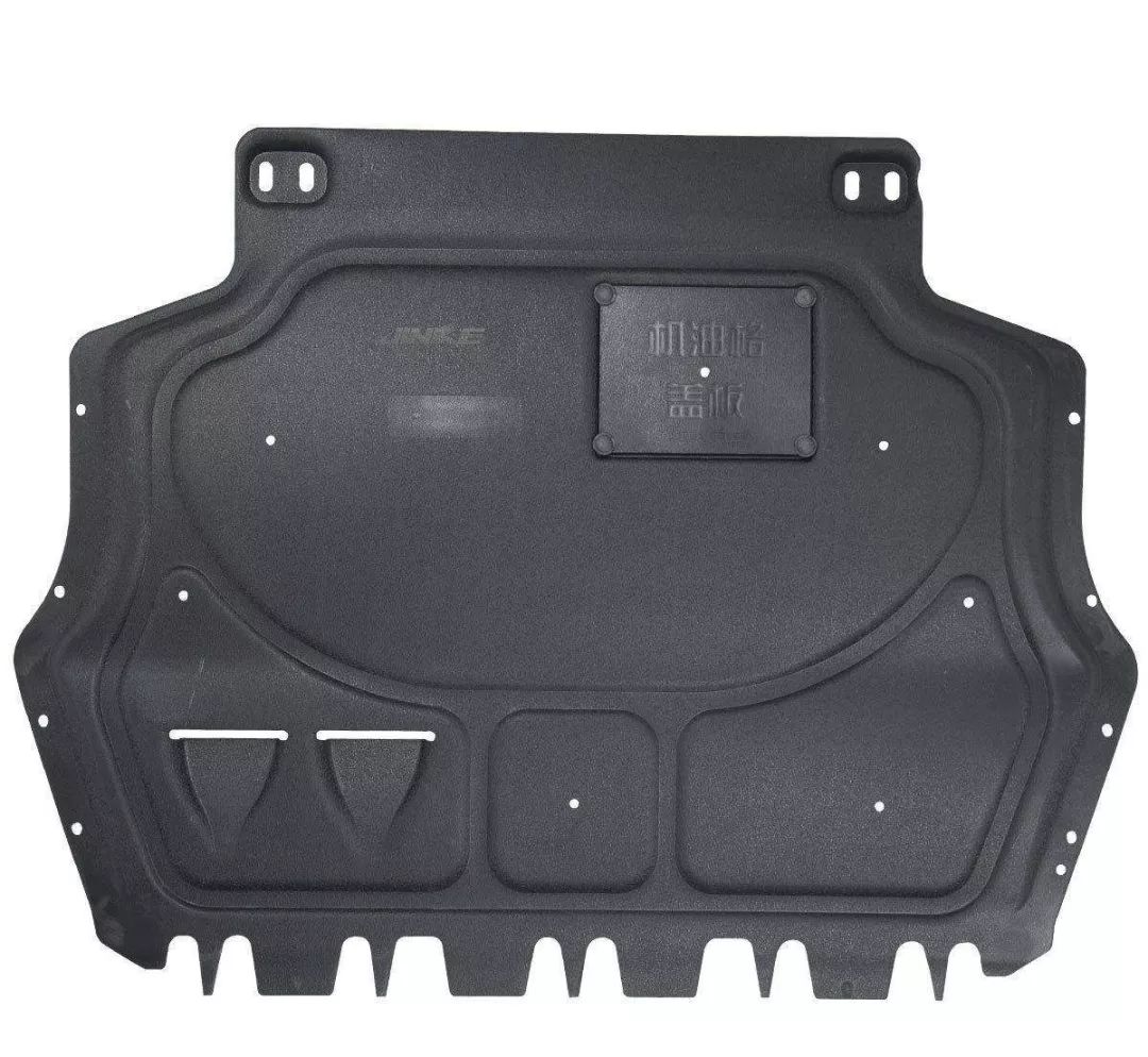

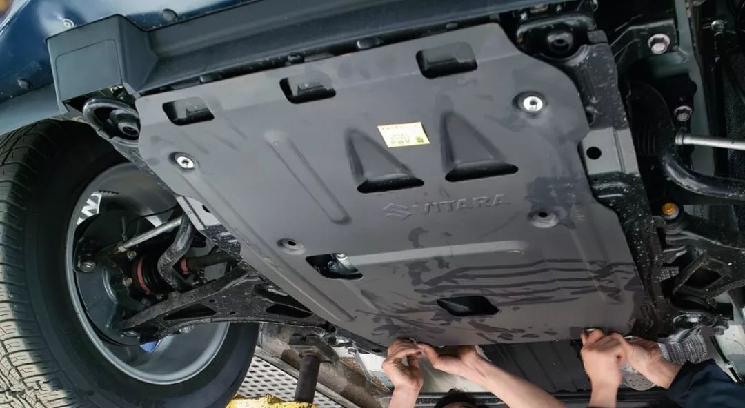

发动机护板有钢制的,强化树脂的,塑料的,还有更高级的铝合金制作的,那么我们选哪一种更好呢?这就要看你的路况和驾驶环境了。如果你驾驶的路况很不好,崎岖不平,或者你经常去越野,那就安装最结实耐撞的钢制的,可以更好的保护你的底盘,一些越野车的护板甚至用高强度的钢板制作的;如果你仅仅是在城市中驾驶,或者高速公路居多,用强化树脂或塑料的就行了,目的就是挡挡泥水之类的;铝合金的是土豪专用,优点多多,颜值超高,当然价格也超高。
综上所述,个人认为,发动机护板还是要装的,只是没必要装钢的,一般只要装一个强化树脂或塑料的,挡挡灰尘、泥水就可以了。也有人说,发动机护板既然有用,为什么汽车出厂时不安装呢?个人认为主要是成本方面的原因。不装护板的车型主要集中在一些经济型车上,而高级一些的车型几乎都有,这就是显而易见的因素了。
