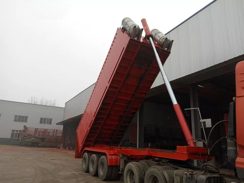

自卸车液压举升系统在工程机械行业里有广泛的应用,其中以海沃最有代表性,市场占有率最高,应用最广泛。今天我们就以海沃公司的自卸车液压举升系统为例,来说说这套系统的结构及工作原理,常见故障分析以及维修保养方面的建议等。

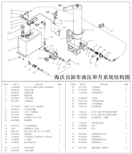

一、海沃自卸车液压举升系统结构

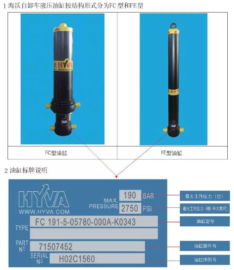

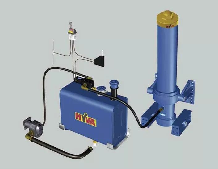

自卸车液压举升系统是一种静压力传动系统,它的特点是油液的流速不快,但是压力比较高,其主要结构由动力元件、控制元件、执行元件、辅助元件以及工作介质等部分组成,系统结构图如下:

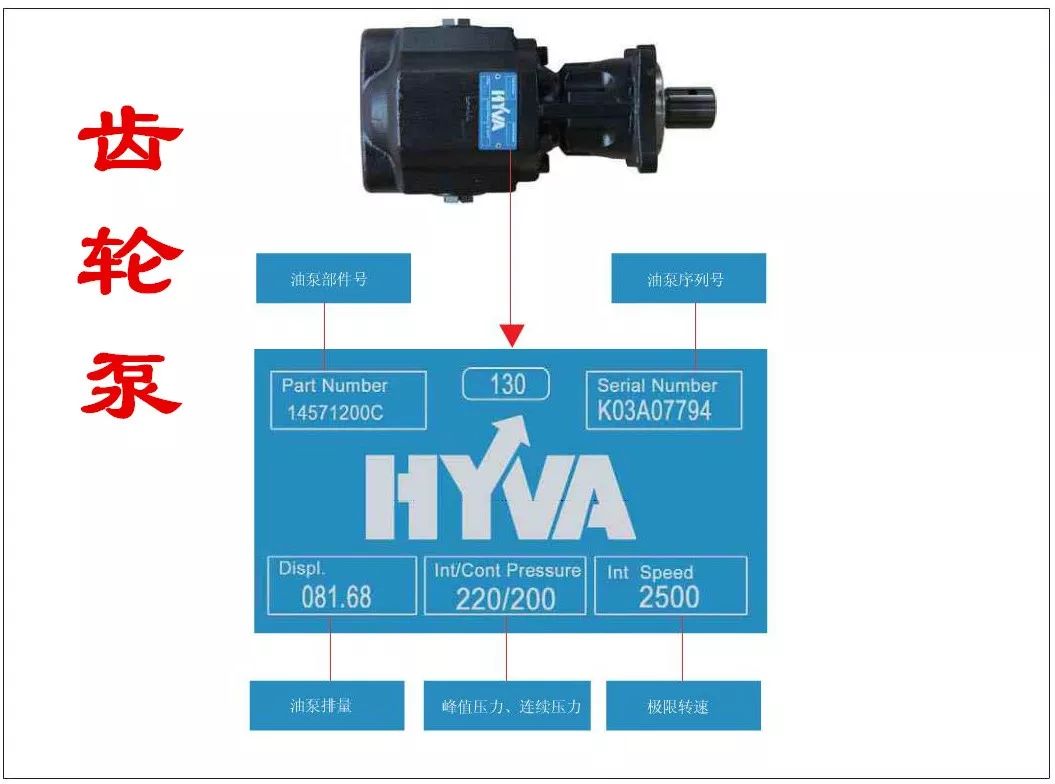

1、动力元件:
自卸车液压系统的动力元件是液压泵,它可以将发动机的机械能转换成液压能。它是外啮合齿轮泵,最高压力一般在2.0Mpa左右,最高转速不超过2500转/分钟。在汽车上,通常使用变速箱带动的取力器来驱动液压泵的旋转,取力器与液压泵之间直接连接或通过一个传动轴连接。
2、控制元件:

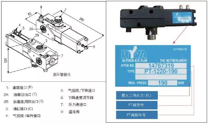

控制元件可以对系统中的液压油进行压力、流量、方向的调节。这套系统采用气控液动的控制方式,由三位六通手动气控阀来控制三位三通举升分配阀的开启与关闭,二位三通电磁阀控制液压泵的取力器。其主要的元器件有气控阀、举升分配阀和限位阀。
3、执行元件:
执行元件可以将液压能转换成机械能。在这套系统只执行元件就是液压油缸。它的特点是采用多级缸筒,逐级升降。并且只有一个油口,举升时高压油由此进入,顶起油缸;降落时油缸在车斗重力作用下回位,液压油从此处返回油箱。

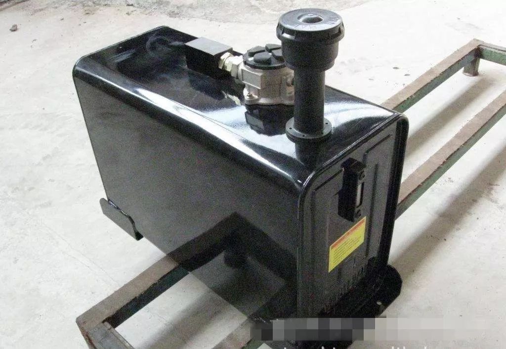

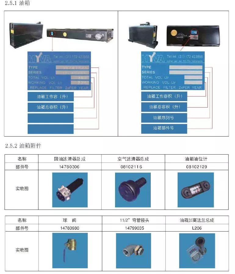

4、辅助装置:
主要指高低压油管、气管、球阀、油箱、滤清器、各种管接头等。
5、工作介质:
这套系统使用的工作介质是46号L-HM抗磨液压油。

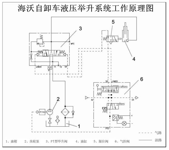

二、海沃自卸车液压举升系统工作原理
海沃自卸车液压举升系统工作原理图如下,下面就这张图来说明这套系统的工作原理:
1、汽车正常行驶状态:
此时取力器控制阀处于右位,取力器没有接入,齿轮泵不工作,系统中没有油液流动,此时举升气控阀和举升阀都处于中停位置,举升油缸处于最低位置;
2、取力器接入,举升油泵工作:
当我们要举升车斗时,首先应该将取力器与举升油泵结合,此时取力器控制阀通电,阀芯左移,接通取力器控制气路,将取力器与举升油泵轴接合,让发动机的动力通过变速箱传递给取力器和举升油泵,让油泵高速旋转,产生高压油,由于此时的举升阀处于中间位置,所以这些高压油通过举升阀内部的油道回流到油箱内,并经过回油滤清器的过滤;
3、举升状态:
当举升车斗时,我们需要将气控阀向左扳转到举升的位置,接通系统气压与气控阀举升通道,系统气压通过气控阀流经限位阀从举升接口进入到举升阀内部,作用在气缸活塞上,推动活塞向左运动,并带动阀芯向左运动,将油泵接口与举升油缸接口接通,高压油由此进入油缸,并将油缸顶起;如果举升压力过大,旁通的溢流阀将会开启,防止压力持续上升导致齿轮泵及管路损坏;
4、下降状态:
当需要降落车斗时,我们需要将气控阀向右扳转到下降的位置,接通系统气压与气控阀下降通道,系统气压通过气控阀从下降接口进入到举升阀内部,作用在活塞上,推动活塞向右运动,并带动阀芯向右运动,将举升油缸接口与回油接口接通,油缸中的高压油由此流回油箱,并经过回油滤清器的过滤;
5、中停状态:
不论是正在举升还是正在下降,我们都可以随时停止油缸的运动。只要我们将气控阀扳转到中停的位置,作用在举升阀中的活塞上的压缩空气就会从气控阀的排气口排出,然后阀芯在弹簧弹力的作用下回到中间位置,切断油缸接口与其它接口的联系,油缸中的高压油停止流入或流出,油缸活塞就处于静止不动的状态,所说的中停状态;
6、限位状态:
当举升油缸上升到设定的举升高度时,会触碰到限位阀,使限位阀的阀芯向左移动,切断系统气压与举升阀之间的气路,并使作用在活塞上的压缩空气从限位阀的排气口排出,这样阀芯就会在弹簧弹力的作用下回到中间位置,切断举升油缸接口与油泵接口的联系,油缸停止上升。

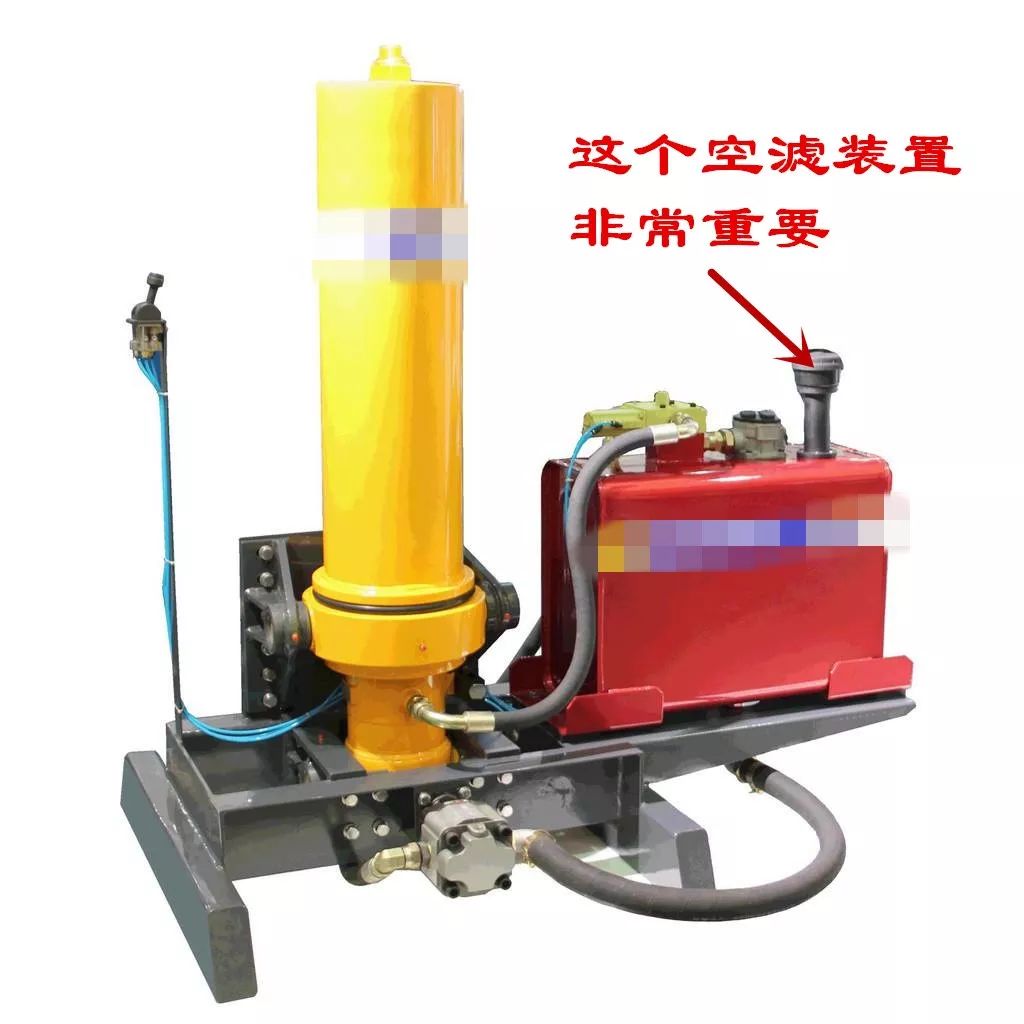

1、保证液压系统的清洁
液压系统中有很多非常精密的阀类部件,很小的杂质就可能会导致阀体的卡滞或磨损,所以保持液压系统的清洁性是非常重要的。这套海沃自卸车液压举升系统是采用回油滤清的方式来过滤液压油的,如果液压油中有杂质,会直接进入齿轮泵、举升阀和举升油缸中,加剧这些零部件的磨损,缩短零部件的使用寿命,甚至直接造成齿轮泵的损坏。
在我们刚引进这些车型时,由于没有重视对这个系统的保养,加之我们的作业环境非常恶劣,灰尘非常大,因此部分车辆很快就出现了系统漏油、齿轮泵早期损坏、油缸漏油等故障,拆解后发现,这些零部件都是磨料磨损导致的。随后我们查找原因,最终发现是由于液压油箱上部的空气滤清器盖丢失,导致大量的灰尘和矿渣进入了液压油箱,直接污染了液压油,进而造成液压元件的异常磨损。当我们将液压油箱割开后发现,在油箱的底部有厚厚的一层尘泥。从此以后我们加大了对这一方面的保养维护,并对液压系统彻底清洗,使这套系统的使用寿命大大延长。
2、定期更换液压油和回油滤芯
液压油在长期使用中,反复受到高压、温度变化、空气氧化、杂质污染等,会逐渐的失去原有的性质,比如粘度降低、润滑性能下降、乳化等,不能满足系统需求,因此需要定期更换。在使用手册中要求是每年更换一次,我们根据自己的实际使用情况和作业环境,确定每半年更换一次液压油,每三个月更换一次回油滤芯。这么多年运行下来,效果很好。
