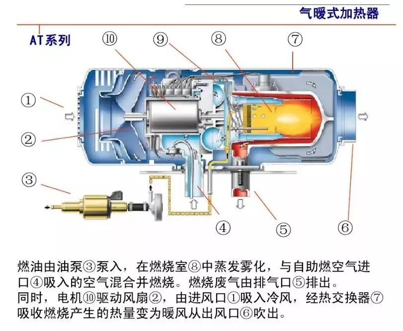

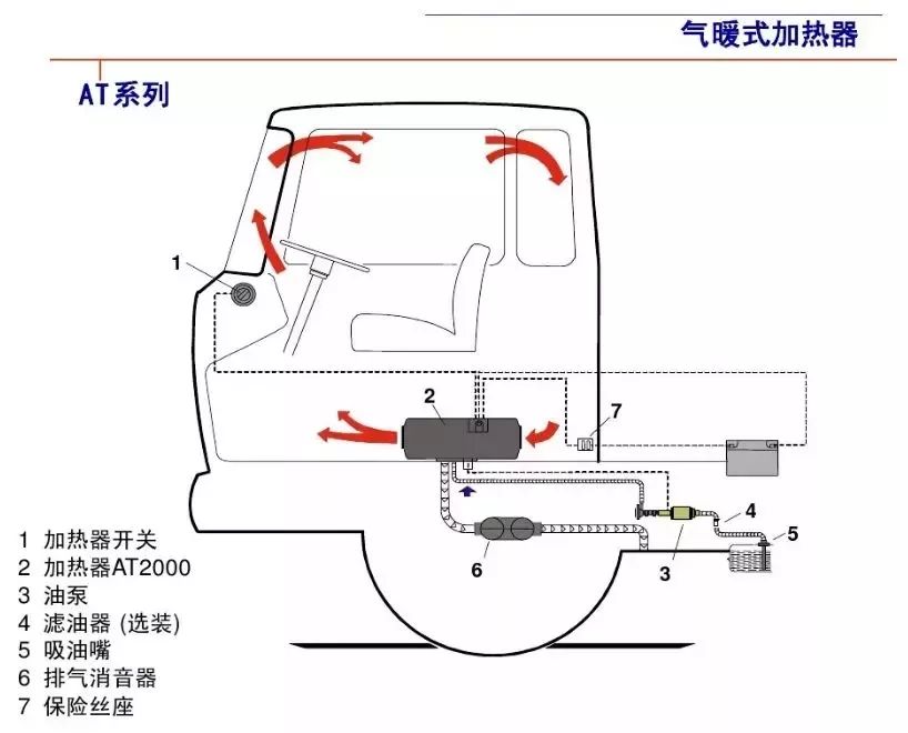

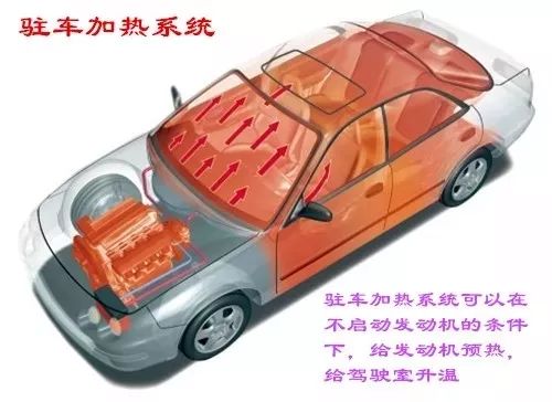

汽车燃油加热器又称为驻车加热系统,是车辆上一种独立的辅助加热系统,可以在关闭发动机后使用,也可以在行车期间提供辅助加热。 一般分为水暖加热系统和空气加热系统两种,按照燃油的种类又可分为汽油加热系统和柴油加热系统,大型货车、工程机械等大多使用柴油气暖式加热系统,家庭用小轿车多使用汽油水暖式加热系统。

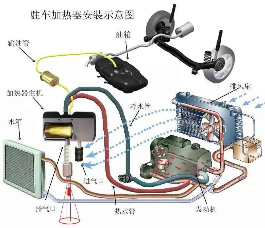

驻车加热系统的工作原理是从油箱中提取少量燃油到驻车加热器燃烧室,随后燃油在燃烧室中燃烧产生热量,加热发动机冷却液或空气,然后通过暖风散热器把热量散发到车厢内,与此同时发动机也被预热。在这个过程中会消耗电瓶的电量和一定的燃油,根据加热器大小不同,加热一次所需要的燃油量从0.2升到0.3升不等。

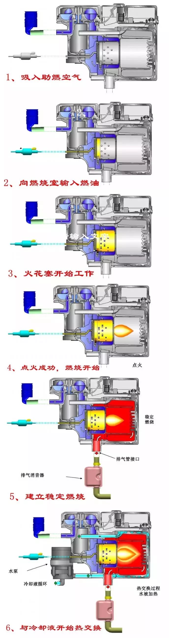

驻车加热系统主要由进气供给系统、燃油供给系统、点火系统、冷却系统以及控制系统组成,它的工作过程可分为五个工作步骤:进气阶段、喷油阶段、混合阶段,点火燃烧阶段以及换热阶段。
当启动开关后,加热器按以下步骤工作:
1、离心水泵开始抽水试运行,检查水路是否正常;
2、水路正常后风扇电机转动将空气经进气管吹入、剂量油泵经输入管将油抽入燃烧室;
3、点火塞点火;
4、火在燃烧室头部被点燃后,在尾部完全燃烧,并将废气经排气管排出:
5、火焰传感器可根据排气的温度感应点火是否点着,如点着则会关闭火花塞;
6、水经过热交换器将热量吸收带走,循环到发动机水箱:
7、水温传感器感应出水的温度,如达到设定的温度时则会关闭或降低燃烧等级:
8、空气控制器可以控制助燃空气的进气量,来保证燃烧的效率;
9、风扇电机可以控制进空气的速度;
1 0、过热保护传感器可以检测当没水或水路堵塞而温度高于1 08度时,自动关闭加热器。
