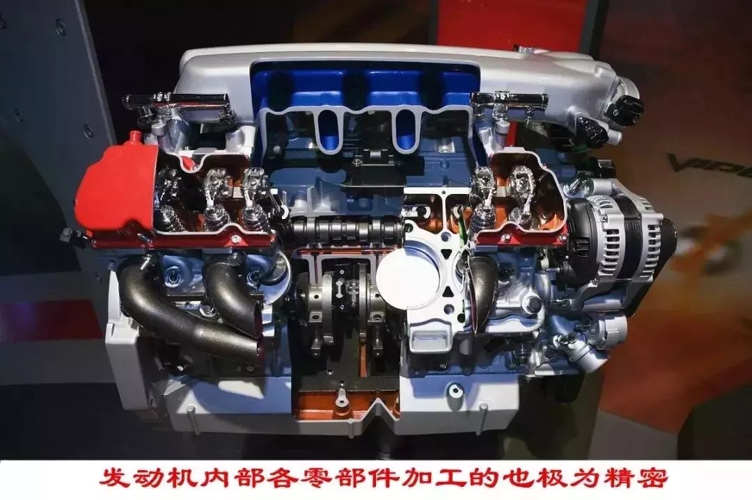

现在的汽车,零部件加工精度高,磨合也相对简单了很多,一般只要严格按照使用说明书中规定的磨合期使用方法驾驶,汽车就可以很好的度过磨合期,逐渐达到最佳的使用状态。

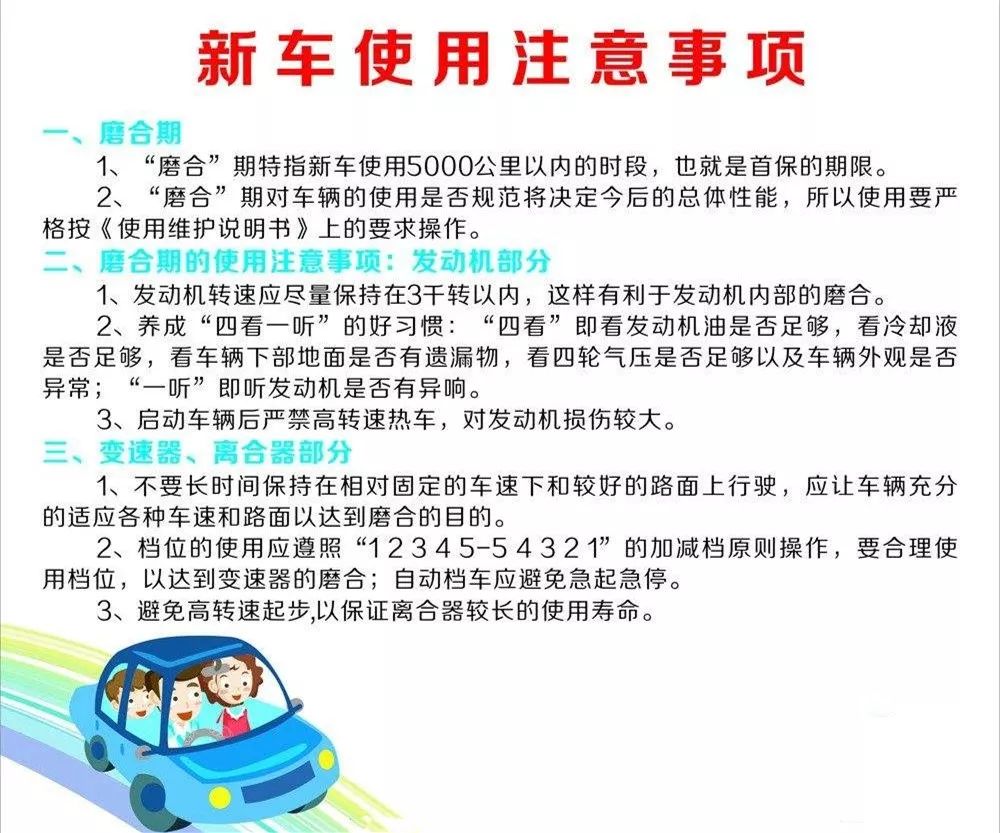

关于磨合期的使用规定,绝大多数的车型规定都差不多。在汽车运行最初的两个小时内,发动机冷启动后要原地热车等发动机温度升高后再起步,最好是让汽车空载行驶,不要拉人,油门要尽可能的轻,不要爬比较大的坡,不要上马路牙子等;在之后的一千公里内,发动机冷启动后最好原地预热一会再起步,在行驶过程中不要将油门踏板踩到底,发动机转速不要超过额定转速的3/4,但是也不要太低,避免拖档,另外不要超载,特别是重载爬坡更是要尽可能避免,等等;超过一千公里之后,可以将发动机转速和车速逐渐提高至允许的最高速度,这样可以使发动机中各零部件达到最佳的配合状态。这样行驶三千公里之后,我们做首保,换机油,汽车就完全磨合结束了,油耗和使用状态都渐入佳境,我们就可以自由的使用汽车了。

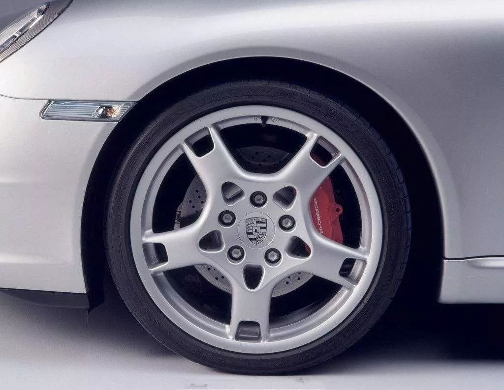

在这里大家一定要注意,汽车的轮胎和刹车也是需要磨合的。这是因为新轮胎在出厂时表面有一个保护层,有防止轮胎在储存期间老化的作用,但这个保护层与地面的摩擦系数小,附着力不好,所以会造成汽车操控性能的下降,当行驶几百公里之后,这个保护层磨掉了,轮胎就完全与地面接触了,附着力就恢复了(这一点对于新更换的轮胎同样适用),所以轮胎要磨合三百公里以上;而汽车的刹车系统,新的刹车片与刹车盘由于形状与位置都有一定的公差,所以二者之间没有达到规定的接触面积(一般要求75%以上),这个阶段的刹车不是最好的,只有运行一段时间,刹车片与刹车盘才会完全贴合,刹车系统才会发挥最大功效,所以刹车系统要磨合五百公里以上。

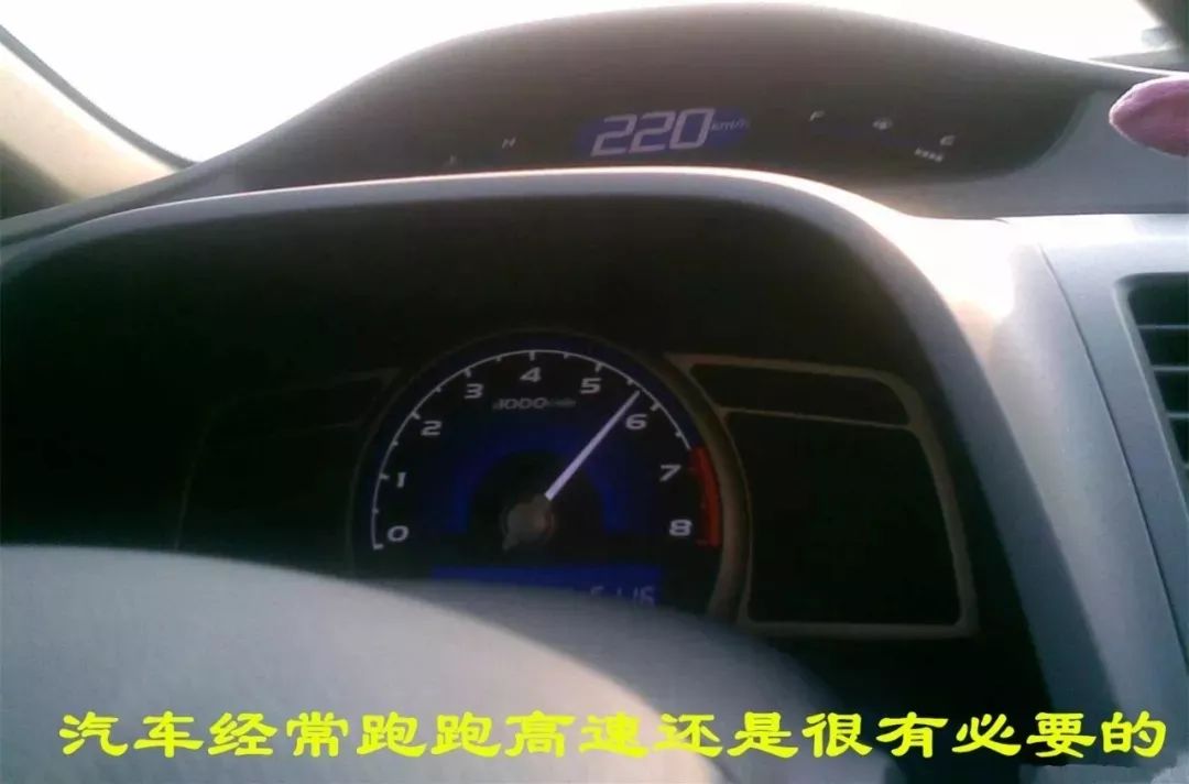

还有一点很多认都很纠结,那就是汽车磨合结束之后要不要拉高速。这一点个人认为还是需要的,一方面汽车使用说明书中规定了汽车要逐渐将发动机转速和车速提高至最高允许速度;另一方面,拉高速也是对汽车性能的一个检验,就像我们在军训结束后都有一个汇报演出一样,同时也可以激发汽车的潜能,改变驾驶习惯,清除发动机积碳,对汽车还是有很大好处的。
