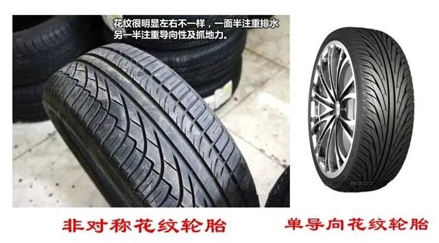

现在有很多车型使用非对称花纹轮胎或单导向花纹轮胎,这种轮胎是有严格的安装方向的。这样的轮胎如果装反了,或者同轴上的两个轮胎胎纹运动方向相反,会极大的影响汽车的操控性能,严重时甚至会使汽车在极端情况下失控。

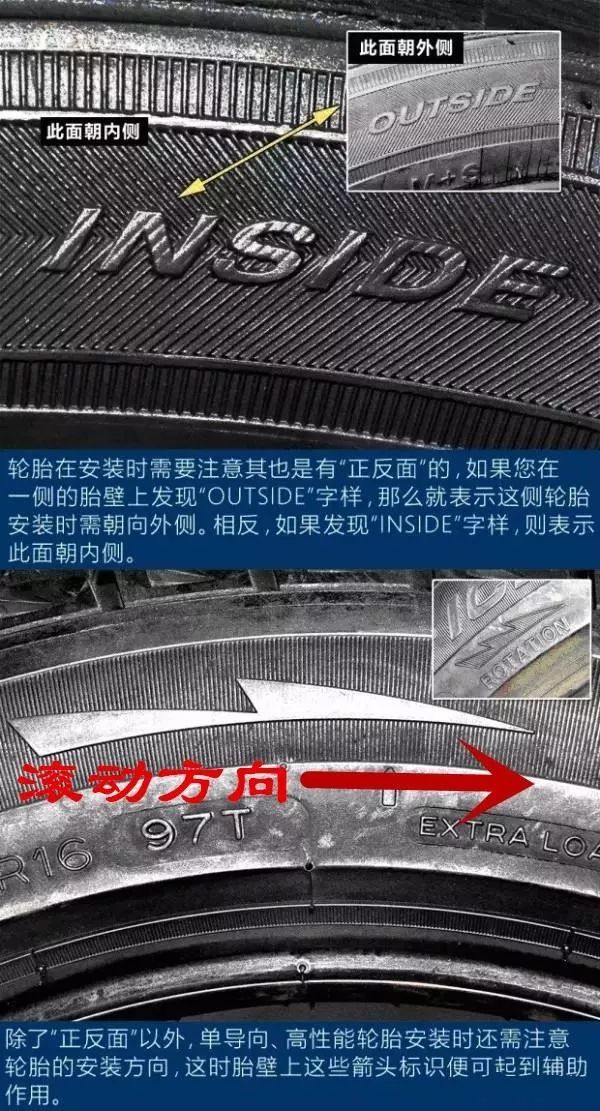

非对称花纹轮胎即轮胎的左右两侧拥有不同的花纹结构;单导向花纹轮胎是指轮胎有固定的滚动方向。这些轮胎既有良好的抓地性,又有良好的排水性能,能适应各种天气和路况,拥有良好的操控性能。另外轮胎的滚动阻力也更小,有利于降低汽车的油耗。这些类型的轮胎都是有严格的安装方向的。一般来说,在轮胎的侧面有“OUTSIDE”或“INSIDE”标志,或有箭头指示轮胎的滚动方向。
如果轮胎的滚动方向装反了,会影响车辆的加速性能、刹车距离变长,雨天排水性能下降、磨损加剧、胎噪变大等一系列的问题;如果轮胎的内外侧装反了,会导致两侧车轮的抓地力不同,尤其在湿滑道路上,导致车辆的制动力不同步、操控性不好、跑偏等,极端情况下会影响行车安全。所以,这种轮胎必须严格按照指定的方向安装,特别是在转向车轮和驱动车轮上,要求同轴上的两个车轮必须完全一致。另外,这种轮胎也不能随意的换位,特别是左右车轮换位,更是严格禁止的。
