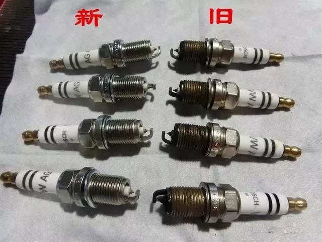

在实践中判断火花塞需要更换一般有以下几个标准:
1、火花塞超过了车主手册上规定的使用期限。一般汽车厂家都规定了一个建议的火花塞更换周期,大致在3~5万公里之间,有些高性能的火花塞可以使用十万公里以上。只要超过这个期限就建议更换。即使有些车型没有任何故障,我也建议更换,因为火花塞的性能在使用中是逐渐下降的,超过更换周期继续使用可能会有意想不到的故障发生。所谓的“该换不换,必有隐患”,在这里使用是很适合的。
2、发动机有明显的点火系统故障。最常见的比如说发动机启动困难、加速无力、顿挫、油耗增高、怠速抖动等,我们首先就要怀疑火花塞故障。对于手动档车型有一个特别明显的现象,就是在换档时有一种踩空的感觉,换完档踩油门发动机没有反应,稍等一下后转速才会升高,汽车会出现很强的顿挫感。一般出现这种情况,火花塞就需要更换了。
3、拆解后发现明显的火花塞异常破损或电极损坏。火花塞的正常状态是:电极部分呈灰白色,灰黄色或浅棕色,电极间隙大约在0.9~1.1mm之间。如果拆下来的火花塞上面沾满了油污,或者电极烧蚀严重、间隙过大、腐蚀变形、杂质沉积等,或者绝缘体破损等,这样的火花塞就需要更换了。有些人会把电极间隙过大的火花塞调整间隙后继续使用,个人是非常不建议的,这样的火花塞一般都会电极都会有变形,即使调整间隙后点火性能也不会好。另外如果火花塞上仅仅是被积碳覆盖,这种情况下清除积碳后是可以继续使用的。还有一种是火花塞上面有一圈电晕,很多修理工说它是漏气了,必须换火花塞,但事实并非如此,它是由于高压电与机油分子共同作用产生的,对火花塞的性能没有任何影响。
