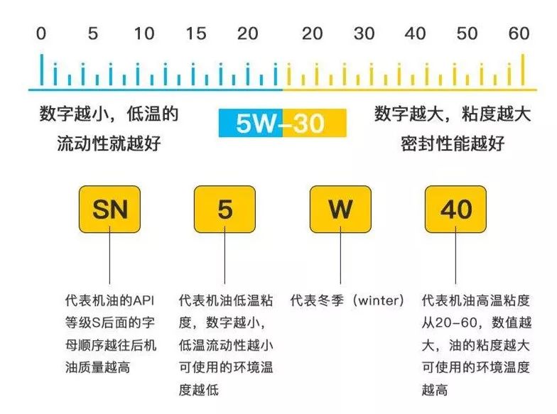

办法当然是有的。全合成机油和矿物质机油最大的差别在哪儿?在于它们的黏温特性。全合成机油受温度变化影响小,即使在很低的温度下仍然可以保持较好的流动性;而矿物质机油受温度变化影响大,低温时流动性不佳。我们就可以用这个特性来快速的鉴别这两种机油,同时还可以大致判别机油品质的好坏。

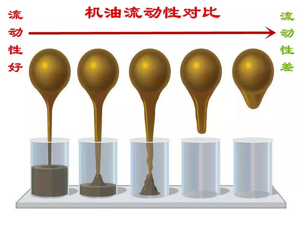

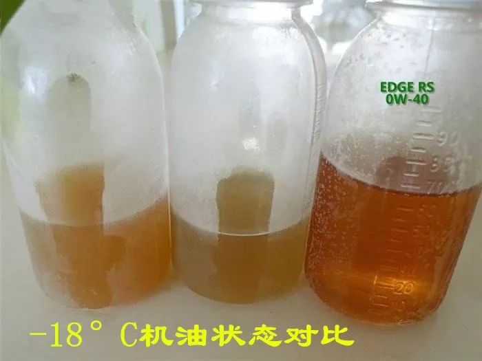

具体做法很简单,把这两种机油分别倒入两个玻璃杯中,然后把它们同时放入冰箱的冷冻室中,温度是越低越好。等待一个小时左右,把它们拿出来,看一下它们的流动性。流动性好的就是全合成机油,流动性相对较差的就是矿物质机油。
也许会有人说,如果是粘度不同的两种机油,比如0W40的全合成机油对比5W30的矿物质机油,这种方法也好使吗?答案是仍然有效。因为这种实验测试的机油的低温粘度,与高温粘度无关。再说,全合成机油的低温粘度普遍要优于矿物质机油,即使同样是5W的机油,在-30°C温度下,矿物质机油几乎就没有流动性了,而全合成机油流动性依然很好。如果进一步测试机油的倾点,全合成机油更是完胜矿物质机油。
这种方法,不仅可以快速鉴别全合成机油和矿物质机油,也可以鉴别机油的真伪。比如说我们去修理厂或4s店换机油,他们告诉你使用的是全合成机油。那么你就可以偷偷的把这个机油留一点,回家后把它放在冰箱的冷冻室中,冷冻一夜后看看它的流动性如何。如果流动性依然很好,说明这个机油的品质不错,大概率是全合成机油;如果它的流动性变得很差,它就有很大的可能是矿物质机油。
