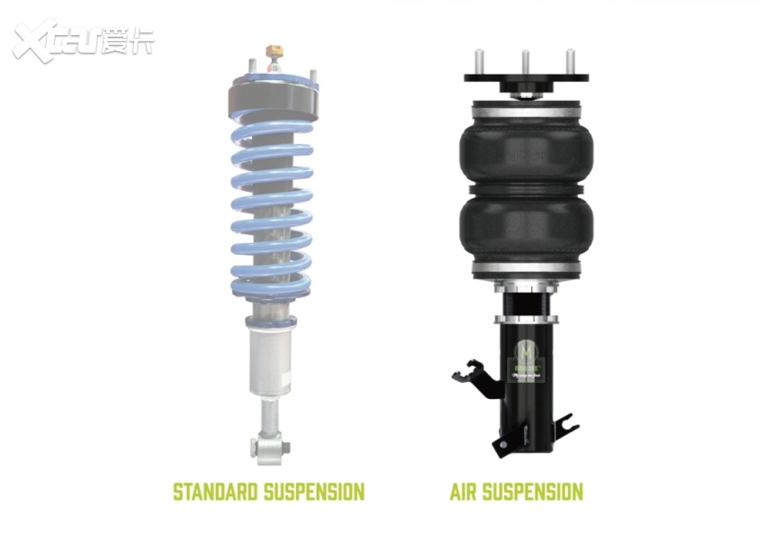

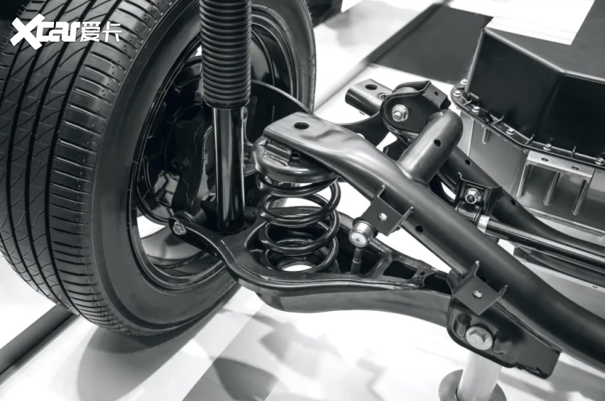

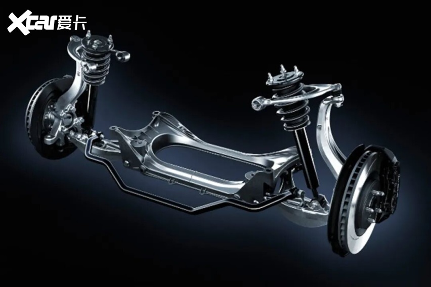

理解空气悬架高级在哪里,要先清楚传统悬架的物理限制。弹性元件与阻尼元件,也就是钢制弹簧和液压减振器,共同组成了传统的悬架系统。
弹簧主要负责支撑车身,车轮遇到颠簸时,它就吸收和存储冲击能量,例如车轮压过坑洼向上运动,弹簧被压缩,将路面不平带来的动能转化为自身的弹性势能,避免冲击直接传导给车身。
但是,钢制弹簧是要遵循胡克定律的,积攒的弹性势能要释放掉,那多次连续的伸缩,车身避免了大的颠簸,但小的起伏会持续很久,这时就需要减振器了。
通过内部液压油与阀门的配合,减振器可以接住并消散掉弹簧往复运动的机械能,允许弹簧缓慢、受控地回弹,一套“接化发”下来,迅速抑制车身的余振,所以减振器也俗称“避震筒”。
钢簧与减振器,这样“一收一放、一蓄一控”的配合,就实现了车辆基本的行驶平稳性。不过,刚簧的刚度与减振器的阻尼系数的不可调整性,也就意味着一但出厂,车辆的性格基调也就定下了。
或者为了追求舒适而调软弹簧和减振,导致过弯时支撑不足、车身侧倾,刹车时“点头”严重,或者追求操控,调硬系统,直面悉数传进车厢的细碎振动,牺牲舒适。
传统悬架,是一种虽然精妙、经典,但确写满妥协的艺术。即使调校功底再深厚的大厂,也要面对“非此即彼”的物理桎梏,舒适和运动100分,多一分舒适,便少一分运动。

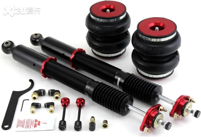

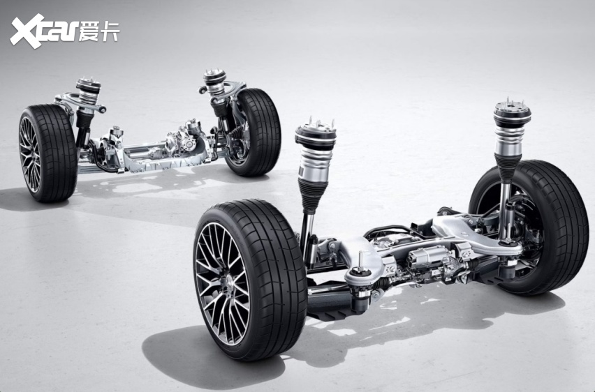

空气悬架的出现,堪称是一场根本性的“变革”。它的核心,是用一个“可被压缩的空气腔体”,取代了不懂变通的钢制弹簧。
当空气,成了新的“弹性介质”,利用向气囊充气或放气,悬架的高度变得可调,这关乎通过性、上下车的便捷性,姿态的可调整性,也让车辆可以根据不同场景,优化重心,甚至安全性。
随着气囊内的气压的变化,“刚度也是可变的”,需要舒适时,降低气压,让它变得柔和;需要操控时,增加气压,让它“支棱”起来。
悬架从一种“固定状态的零件组合”,进化成了一个“动态调节的系统”,实现了成年人全都要的愿望,果然是变则通啊。

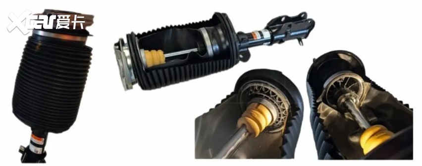

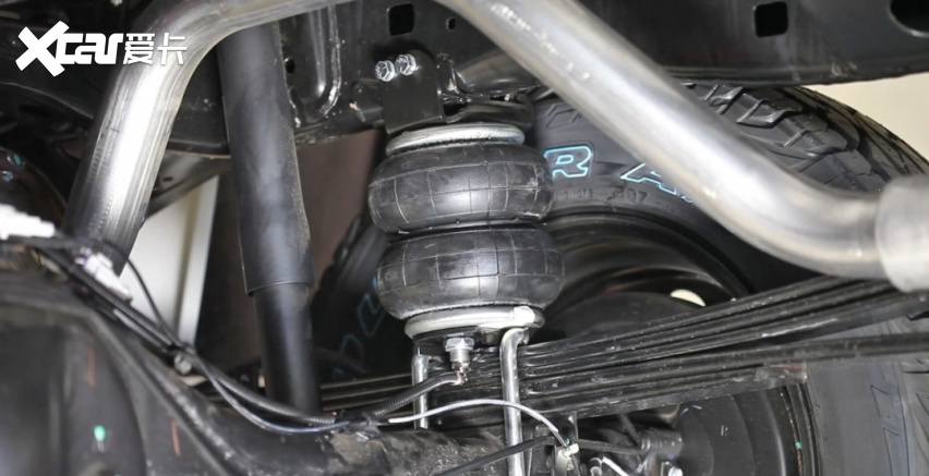

然而,初代的空气悬架,主流是单腔的结构,依然要忍受妥协的“枷锁”——“高度与刚度耦合”。
一个封闭的单腔气囊,刚度(抵抗压缩的能力) 由内部气压和气囊的有效面积共同决定。大家根据理想气体定律(PV=nRT),就能理解,如果为了通过性抬高车身,气囊被拉长,容积(V)增大,气体量(n)不变,则内部气压(P)必然下降,悬架也就随之变软了。
这很容易在颠簸中产生令人不快的“摇晃感”或“开船感”。反之,降低车身追求稳定时,悬架又会同步变硬。
单腔的空气悬架给了你调整的自由,但这份自由是有限制的。于是,技术的进化催生了更高级的形态:多腔空气悬架。

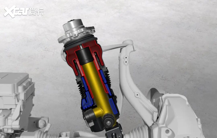

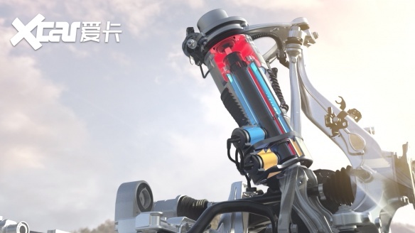

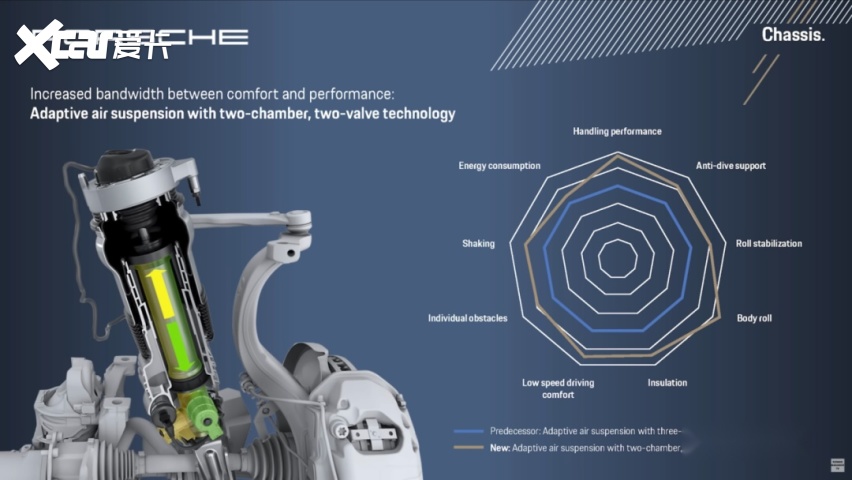

以双腔结构为例,它引入了一个带高速电磁阀的副气室,这相当于为整个空气弹簧系统增加了一个可瞬时接通或关闭的“附加容积”,从而解耦了悬架高度与刚度这两个原本捆绑的核心变量。
利用这个副气室的,悬架可以呈现出多种不同的状态:电磁阀打开,主、副气室连通,调高车身,悬架变软。电磁阀关闭,系统仅使用主气室工作,总容积变小,更快建立高压。
这就意味着,抬升车身获得高通过性的同时,悬架依然能维持不错的刚性,既不软如坐船,也不硬如钢板。或者,车辆降低重心(如高速巡航),迅速获得极高的气囊基础气压,从而提供更极致的支撑刚度,实现“贴地飞行”般的稳定。

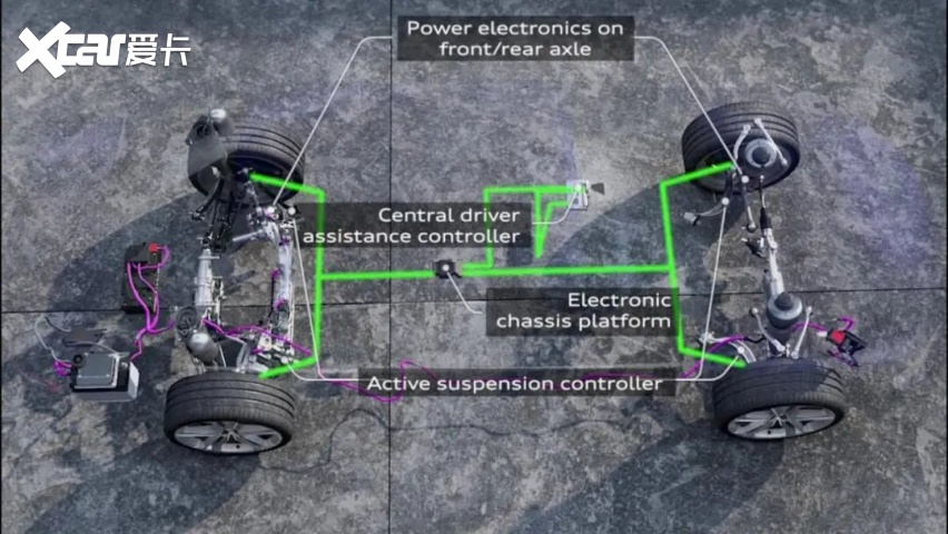

至于三腔空气悬架,那就可以组合出更多变、更精细的模式了。而多腔的优势,不止行驶模式的多样和精细,利用毫秒级响应的电磁阀,空气悬架的调整可以更高效,结合整车遍布的加速度、高度、陀螺仪等传感器,会提供体验更佳的主动功能。
例如,现在越来越普遍的舒适刹停技术,如果车子搭载了多腔空悬,那在紧急制动信号发出的瞬间,系统可以瞬间单独加强前悬气囊的刚度,提供更强的纵向支撑力,对刹车点头的抑制效果也就更明显。还有,车辆开始横向高速过弯,系统可以瞬时增加外侧悬架的气囊刚度,减小车身侧倾角。
