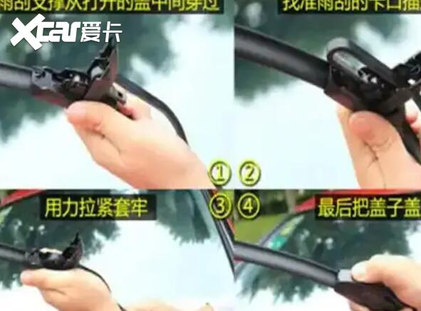

尺寸为26寸(65CM)+14寸(35CM)对装,卡罗拉原配是有骨雨刷,建议更换时继续使用有骨的雨刷,如果使用无骨雨刷可能会引起雨刮器跳动异响,建议选择博世品牌的雨刮器。拆装方法如下。
1、要先将雨刮器完全立起来,为了避免在拆装过程中损伤风挡玻璃,建议车主拆装雨刮器时在风挡玻璃 处垫上一块布。支起雨刮器改变刮片角度。
2、将雨刮器刮片改变角度,最好使其与雨刮器摆臂呈90度角。因为雨刮器刮片整体与摆臂是用卡子卡 住的,因此在呈一定角度之后便于拆装。
3、按角度放好之后即可开始拆装,先要用一只手将橡胶刮片提起,为的是让雨刮器摆臂与刮片的固定钩暴露出 来。雨刮器刮片整体取下,下面一只手横向掰开橡胶刮片,另一只手则用力向下按主支架,使雨刮器刮片与摆臂分离,在这之后即可将雨刮器刮片整体拿下。
4、安装方法也不难,先打工博世雨刮条中间部位的那个盖子,把雨刮支撑器从中间穿过,扣入雨刮的卡口内,拉紧最后盖加盖子就大功造成。一点也不费劲,文弱女孩子也可以独立完成。
注意:雨刮器拆卸是直接复位后,熄火,然后下车可以用手直接把雨刮器揭起,然后往反方向退一下就可以取下来。还有一种是复位后揭不起来的,就是给汽车引擎盖挡住了的。这种情况就要先通电,启动雨刷器,让雨刷器刮到玻璃中间位置时断电,然后再下车,按上面讲的方法取下雨刮器。
