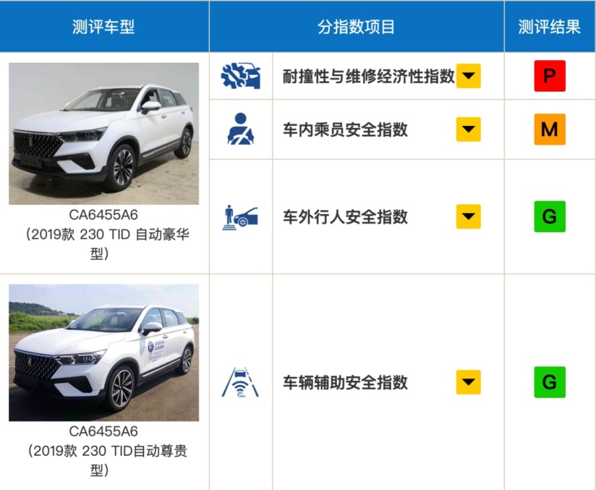

奔腾T77 2019款 230 TID 自动豪华型/自动尊贵型(以下简称奔腾T77)的总成绩为“PMGG”,很多人都会对“耐撞性与维修经济性”产生误解,认为P就是质量不好。这个在之前的栏目中车舆君已经强调多次,该项目主要测试及起到的目的是为了体现产品的“经济性”,简单的说成绩越低相对来说发生碰撞时维修费用就越高,和质量是不会画上等号的,它也绝对不属于汽车安全试验的范畴。
相反车身架构的精密程度越高,在发生碰撞时车身维修成本和工艺就会相应的增高,从而导致分数变低。这也就很好的解释了,为什么那么多豪华车都在这个项目中栽了跟头,其中不乏像沃尔沃XC60这样行业公认的安全车型。而当时已经测试过的47款车型成绩中,有36款都在该项目拿到P评分,占到了总数的76.6%。

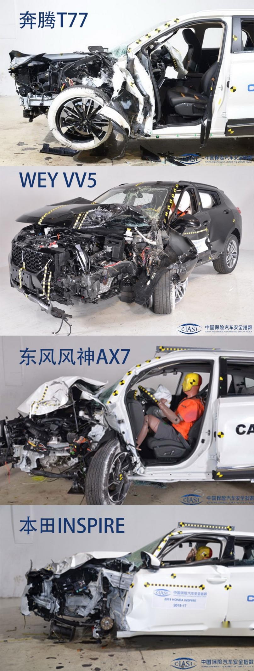

正面碰撞测试中,奔腾T77结构保持完整,A柱没有发生明显的弯折和变形,也就是说正面发生碰撞时,车主不会受到A柱挤压变形后所带来的空间压缩,头部、腿部等容易受到的地方几乎还能保持和原状态一样的生存空间。这对于车主来说是极为重要的一点,更为直观的来看,同级车型东风AX7、WEY VV5都发生了不同程度的变形弯折,即便是专门针对该项目做过优化的INSPIRE,也未能幸免。

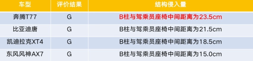

侧面测试中,虽然绝大多数车型都获得了G的满分评级,但是他们相互之间的差距还是非常明显的。奔腾T77 B柱离座椅中间线之间的距离有23.5cm,几乎比满分线成绩要高出一倍,即便是凯迪拉克XT4这样的豪华车也足足差奔腾T77了5cm之多。在危险发生之时,每每多争取出的1cm,可能都是保障生命安全的重要距离。

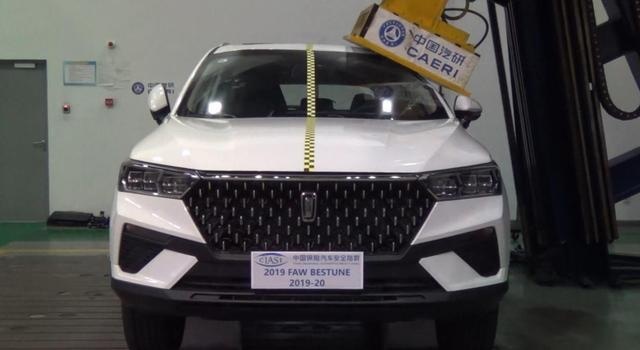

最后一项也是最为重要的车顶强度上,奔腾T77更是做到了极致,同级别车型东风AX7和小鹏G3的载荷质量比为4.04和4.45,而奔腾T77则高达5.74傲视群雄,可以承载11.5倍的自重,在遇到车辆翻滚或者高空抛物等危险时,都能够守好最后一道防线。

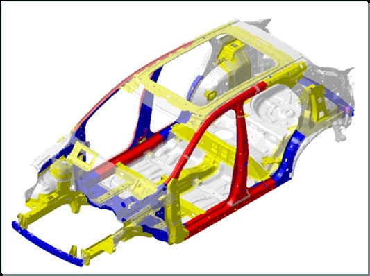

当然,车子本身的质量的好坏主要来自于材料结构的设计。奔腾T77之所以能够在多种碰撞中保持完整,全车66%占比的高强钢材料起到了至关重要的作用,在一些关键位置,比如A柱、B柱、门槛和防撞梁等都采用了抗拉强度达1500MPa的热成型钢。降维一下来讲,就相当于15吨的力作用于一平方厘米上时,都不会发生断裂,一般的车祸碰撞根本不会产生如此大的冲击力,A柱保持着完整也在情理之中。
结构设计也是非常有讲究的,加强型的车身结构能够有效的分散冲击力,一旦发生碰撞它会将巨大的动能迅速分散的车身的每一个角落。看过武侠剧的人一定熟悉一句台词“伤其五指。不如断其一指”,反过来也同样好理解,将某个集中点的冲击分给其他部位的“兄弟”,原本可能“断裂”的一指,就会以几乎同样的力平均分为五根手指,从而起到最直接有效的保护力。

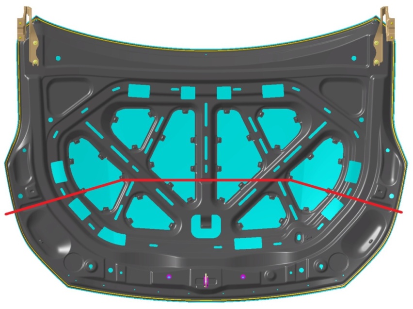

再次降维,何为加强型车身?用奔腾官方的话术称之为“3H车身”,我们也可以粗浅的理解为正面、侧面、尾部三大部位的结构加强:
正面增添高强度零件,减少正面碰撞时乘员可能受到的伤害,可弯折式发动机罩设计,发生意外时会自动弯折拱起,避免侵入驾驶舱造成损伤;

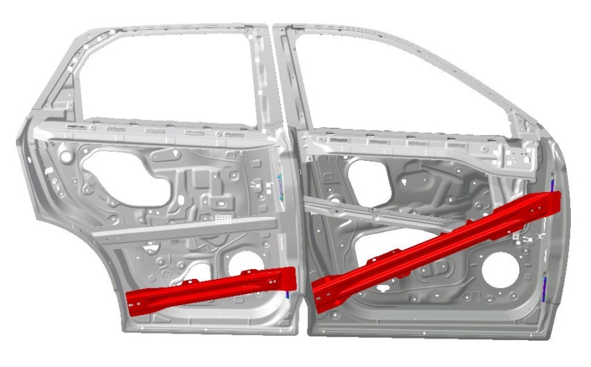

侧面加强车门与侧面重叠量、增加对碰撞力导向门槛部分刚度车门加强板防撞梁加强。将侧碰力有效传递到车身具有保护作用的部分,使撞击力被它们所吸收;
尾部后碰撞加强,后保险杠横梁采用B型断面,材料选用抗拉强度大于590MPa的高强度钢板。后纵梁采用高强钢,结构上分为能量吸收和能量传递两个区域,从来提升安全性能,降低伤害值。

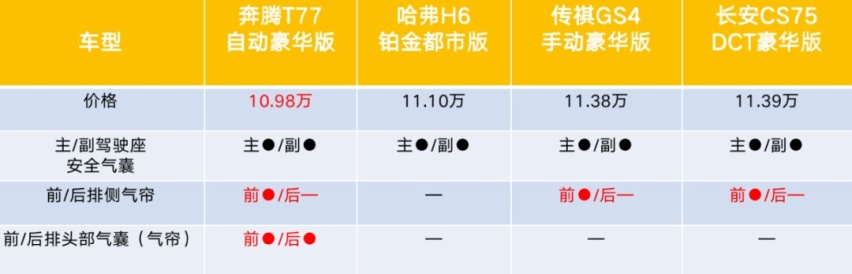

另外在评判安全时,我们不得不去考虑性价比的问题,根据数据显示,10万价格区间的SUV车型是国内最为火爆的购车细分领域。但是对于大多数消费者而言,预算都是有限的,中低配车型的销量比重也是最大的,而放眼整个同级产品无论是哈弗H6、传祺GS4还是长安CS75在中低配车型中,拥有前后排气帘和头部气囊的有且只有奔腾T77一款,并且市场参考价还要比其他车型低出不少。
出色的结构安全保障了车主的生命安全,是车企对车主的保障,也是他们社会责任感的体现;惊艳的性价比,更是奔腾给予所有消费者的诚意所在。而这所有的一切,都建立在我们抛下偏见和那些被评级所框限的思维之后。
