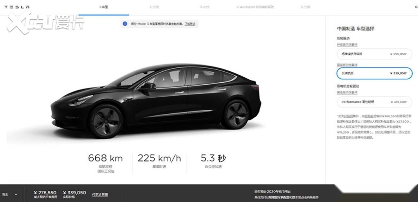

在国内车市大降速的背景下,特斯拉却“风景独好”,继国产Model 3在2月份销量挤进前5之后,3月份更进一步,销量突破1万辆,风头盖过了宝马3系、奔驰C级等同价位燃油车。
而更令特斯拉粉心动的是,特斯拉近日发布了国产Model 3长续航后轮驱动版车型,里程从原来的445km增加到668km,要知道宝马3系的油箱容积为59升,按车主9.1L/100km的平均油耗来算,满箱油也“只能”跑648km,那么是不是意味着电动车可以取代燃油车呢?

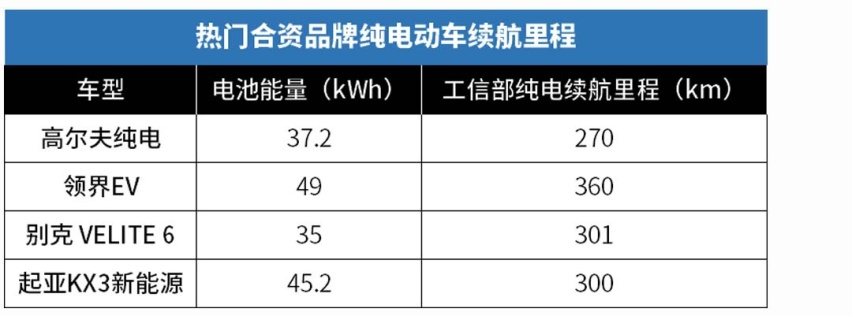

主流电动车续航里程什么水平?

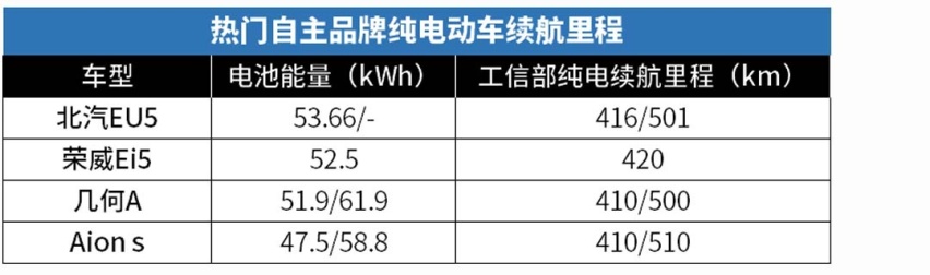

续航里程是消费者购买电动车最关注的问题之一,我们首先看一下去年热销的几款主流电动车的续航里程。
从上面的表格,我们发现,合资品牌纯电动车的续航里程普遍在300km左右,而自主品牌纯电动车的续航里程要好一些,基本在400km以上,有些超过了500km。

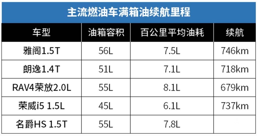

那主流的燃油车的续航里程又是什么水平呢?
从上面可以发现,目前主流的燃油车,如论合资还是自主,轿车还是SUV,续航基本在700km左右。所以在续航里程上,主流纯电动车与燃油车还有很大的差距。但如果只从国产Model 3长续航668km的续航里程来看,是不是就意味着电动车已经赶上主流燃油车呢?

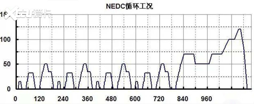

目前工信部测试纯电动车综合续航里程,采用的是欧洲老一代的NEDC测试标准。
NEDC,全名“New European Driving Cycle”,直译过来就是“新欧洲驾驶循环”,很明显这是专为欧洲道路和用车环境设计的标准,适不适合中国的用车环境还是一个问号。
NEDC循环包括两种工况:第一种是城市道路频繁启停的城市工况,模拟通过三个间隔距离不同路口均遇到红灯等待的驾驶情况,测试中最高车速50km/h,平均车速19km/h。第二种是城郊快速道路通行的市郊工况,市郊工况测试环境中最高车速为120km/h,平均车速63km/h。
一个NEDC循环由4个市区工况加上1个市郊工况组成,整个NEDC循环总长约11km,纯电动汽车综合续航里程就是在NEDC循环下测得出。听起来好像还比较贴近实际用车环境。

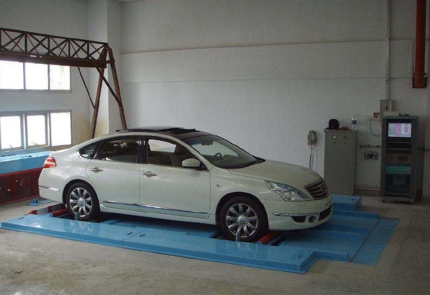

但,NEDC的测试全程在台架上进行,不进行实际道路行驶测试。没错,你们在官网上看到的工信部综合油耗都是在下面的这个平台测出来的。
这种测试本身就存在几个大的BUG。

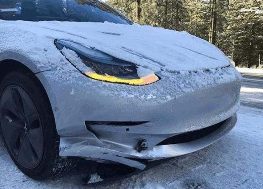

1、冬天续航可缩水41%
美国汽车协会(AAA)的研究表明,当温度下降到约零下6摄氏度时,并开启空调制热时,电动车的续航里程平均减少约41%。
该协会研究发现,电池的最佳工作温度为15度到26度之间,随着温度的降低,电池内部的电解液就变得迟钝,电池容量也相应缩水。
而来自兰州理工大学的一篇论文《高寒地区新能源汽车锂电池低温预热及充电性能研究》显示,三元锂电池在0℃时,放电容量占额定电池容量的83.3%;零下10℃为77%;零下15℃为58.1%;零下20℃时就只有42.6%。

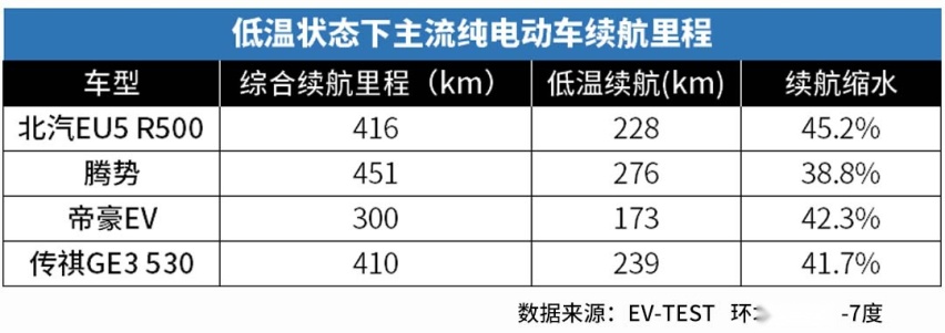

一家名为EV-TEST的国内电动汽车测评机构,根据国内的实际用车环境,对市面上主流的电动车进行了常温、高温、低温下的续航测试。
发现在低温状态下,电动车的实际续航基本比综合续航缩水40%,由此可见,电动车要想达到目前燃油车700km的续航,综合续航要在应该在1166km左右。可以看出,国产Model 3长续航后轮驱动版车型的综合续航达到了668km,表面上看虽然超过了宝马3系这类的燃油车,但实际的续航里程可能要打上6、7折,所以仅从综合续航里程来推断电动车赶上燃油车了,为时过早。
