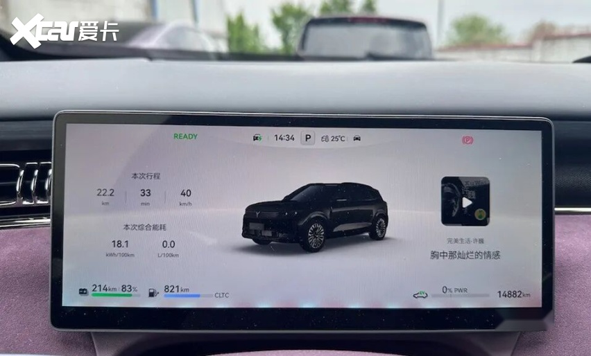

我们出发时,纯电续航211km,燃油续航821km,相当于表显续航76%出发的。因为拿到车后已是黄昏,如果再加油充电会陷入晚高峰,索性直接出发。这一点比电车省心。

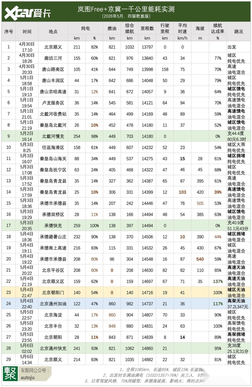

长途共919km,续航达成率为70%,这比之前实测的9款电动车的夏季高速续航平均达成率83%,低了13个百分点。就算计入北京市区的里程,综合达成率76%,也没有纯电的高。主要原因是45度的电池对于一款增程来说不小了,但对于长途旅行来说,还是不够大。两次都是在高速上电量降至10%,自动进入馈电状态,续航自然一般。
整个旅程1085km,遇到了三次馈电一次缺油。
这四组非常工况的数据,很有意义:

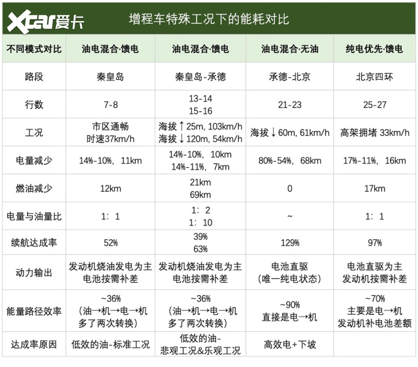

1)增程车最怕没电,不怕没油。
没电时在青龙县跑出最低续航39%,没油时在顺义跑出了最高续航137%!简单说:有电一条龙,没电一条虫。这反应出了增程的本质:一部小电池的电车,内挂一台发动机当移动充电宝。因此,电量是第一决定性因素。
2)能源模式很重要,纯电优于混合。
同样是馈电状态,为何在秦皇岛跑出了52%、39%的低值,却在北京跑出了97%的高值?因为前二者的模式是「油电混合」,后者是「纯电优先」。
在油电混合模式下,动力输出以发动机烧油发电为主,电池只是按需补差,能量传递路径是:燃油→发动机(热效率42%)→机械能→发电机(95%)→交流电→整流器(97%)→直流电→高压母线→逆变器(97%)→交流电→驱动电机(94%)→车轮,能量路径效率只有36%。这时,它就相当于一部燃油车,或HEV车。
而在纯电优先模式下,直流电从电池出来,经母线和逆变器变成交流电后,直接驱动电机,省掉了前面的机械能→电能的步骤,效率可达90%,是前者的2.5倍。这时,它更接近于一部纯电车,发动机只是一个随车充电宝。
一般情况下,电车的能耗和效率,当然优于燃油车。
▲图片来源:车聚网
3)时速和海拔是续航的阴阳二将。
同样是油电混合-馈电状态,电量都是从14%降至10%,为何秦皇岛的续航表现(行7-8)和承德的(行13-14、行15-16)如此不同?前者达成率为52%,后者是39%和63%。
仔细分析它们的「油电消耗比」:秦皇岛是1:1,即电量减少了11km,油量也减少了12km,几乎一样。这是油电混合的一个标准状态,路不堵(深夜北戴河)、速不快(平均时速37km/h)、海拔变化小(海边城市)。
而承德的行13-14,海拔在7分钟内攀升了25米,同时平均时速来到了全程最高的103km/h。热知识:平均时速远低于你的主观时速。换句话说,当时车聚君一直照着120km/h开的。这种高速加爬升的工况,是最耗能的,无论油车还是电车。所以电油比来到了1:2,发动机在疯狂输出,达成率只录得了39%的全场最低。
承德的行15-16,则在50多分钟内,海拔直降了120米,这时电油比来到了1:10,不是说用油更多了,而是用电更少了,因为下坡可以提供能量回收,加上末段是承德市区,平均时速降到了54km/h,负担不重,因此即使馈电也录得了63%的尚可成绩。
发现一个完美巧合:把承德段最悲观工况的39%,和最乐观工况的63%平均一下,得到51%,几乎和秦皇岛段标准工况的52%一模一样!
因此可以得出结论:岚图Free+在油电混合且馈电的模式下,续航达成率一般是表显的一半。然后根据工况好坏,在40%-60%之间浮动。工况判断主要有一阴一阳两因子:看得见的是时速,最好压在90-100km/h间;看不见的是海拔,最好提前做功课,或现场问车机海拔是多少,掌握升降动态。

4)拥堵对续航的影响要分情况。
我们不能简单说:电车越堵越省,要看哪一种堵?同样是城区拥堵,实测中我们遇到了三种工况:

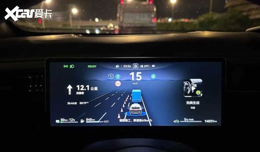

▎山海关大堵(行11),时速15km/h,纯电优先,达成率61%;
▎避暑山庄大堵(行18),时速10km/h,油电混合,达成率44%;
▎北京南四环大堵(行27),时速14km/h,纯电优先,达成率89%。
这结果太悬殊了!首先根据工作原理,油电混合模式肯定是最费的,加上避暑山庄最堵(找停车位用了一小时),所以只有44%的达成率。在此奉劝各位读者,增程车在市区一定要选纯电优先模式!停车最费油,最好一把入库。
然后同是纯电优先模式,也出现了明显差异:山海关是61%,北京四环是89%。为什么?
因为靠近山海关时在修路,车流又大,基本上走五六米,就停一两分钟,属于典型的走走停停,每次从静止把2.4吨的车重新加速都要灌入0.5mv²的动能,既不能享有惯性,也无法回动能回收,同时停车时空调等电器还有耗电但不增加里程,进一步消弱了续航。北京四环不一样,虽是修路导致时速低,但很少停下,而是慢慢向前蹭,这反而是电车能耗最低的区间。所以,即使是纯电模式,也要分清是哪种堵。走走停停是杀手,慢慢悠悠是福利。

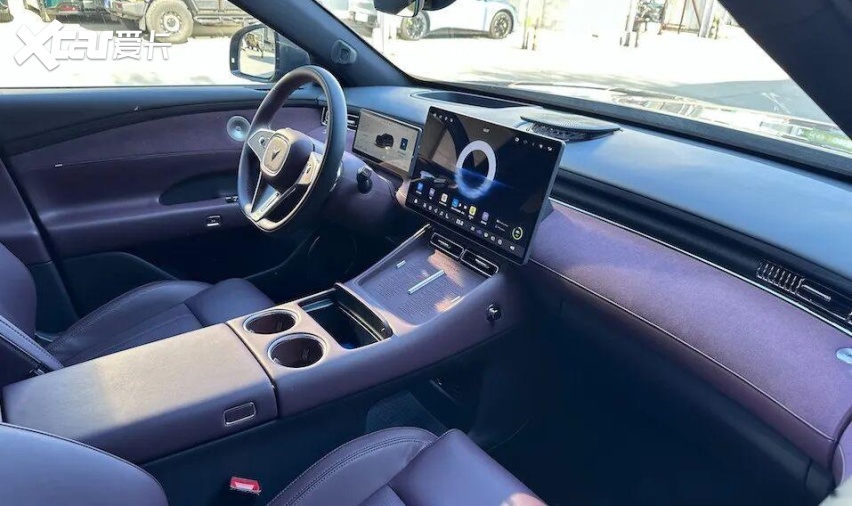

中控是15.6寸的2K屏,配HarmonySpace5,色彩、质感、渲染、响应都很优秀,能满足日常所有基本功能。但说一下实际互动时的槽点:
1、360环视周边会失真,倒车建议还是看后视镜;
2、语音不能继续上次导航,但手动点击却可以;
3、语义识别过于死板,对它说“切换到混动模式”,回答没有这个模式。如果说“切换到油电混动”,它会乖乖的说:好的。请问:二者有什么本质差别?
4、会错误接话。有时在和后排乘客聊天,中间带了一个“调”字,车机突然说:空调已打开。
5、空调没有压缩机开关,车机听不懂相关指令。无法实现只通风不开压缩机功能。
6、很多时候,不能识别实时地理位置。问它我们在什么地方?它说遇到点小问题,稍后再试试。问我们在什么位置,也一样。但问我们在哪个省,哪个市?它会回:段家岭镇首都环线高速。Ber,就算挑用户的话,也不该挑最不常用的话吧?
7、 不能识别本车信息,你问它一些自己的参数,基本上一问三不知。
