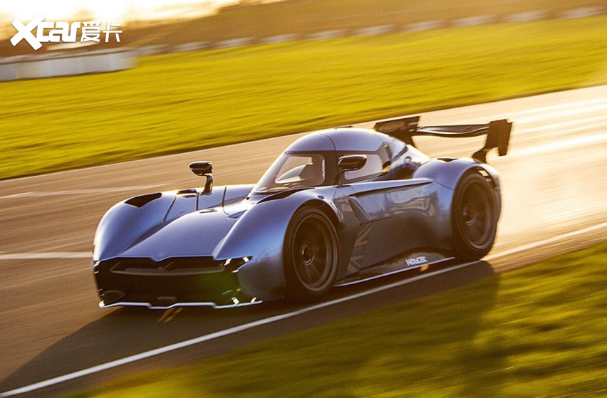

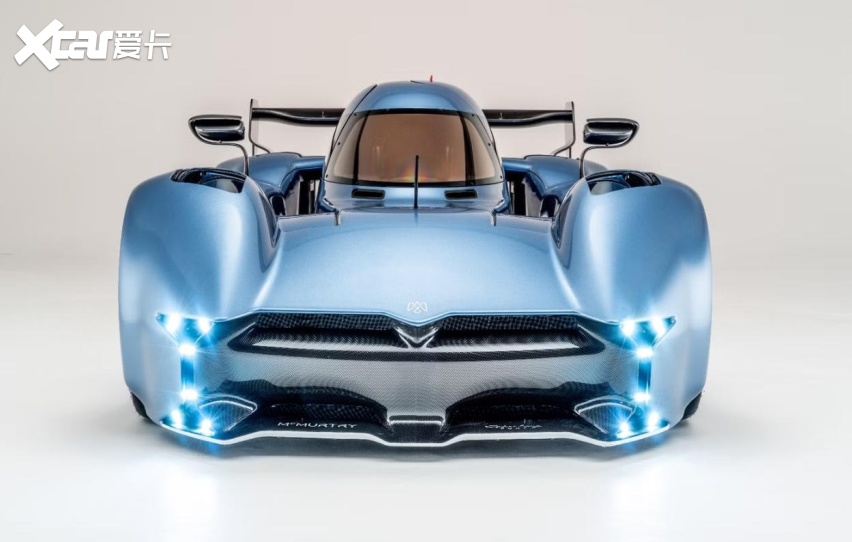

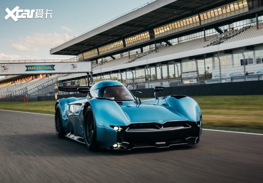

汽车能倒着吸在天花板上吗,英国造车新势力McMurtry在古德伍德速度节推出Speirling Pure,真正做到了这一点,如何实现这项“特技”。

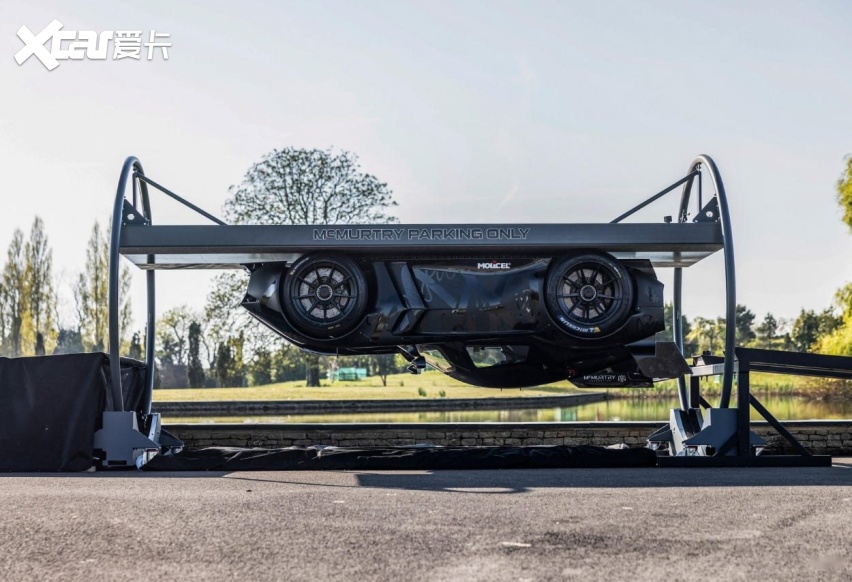

吸在天花板上,有什么用?

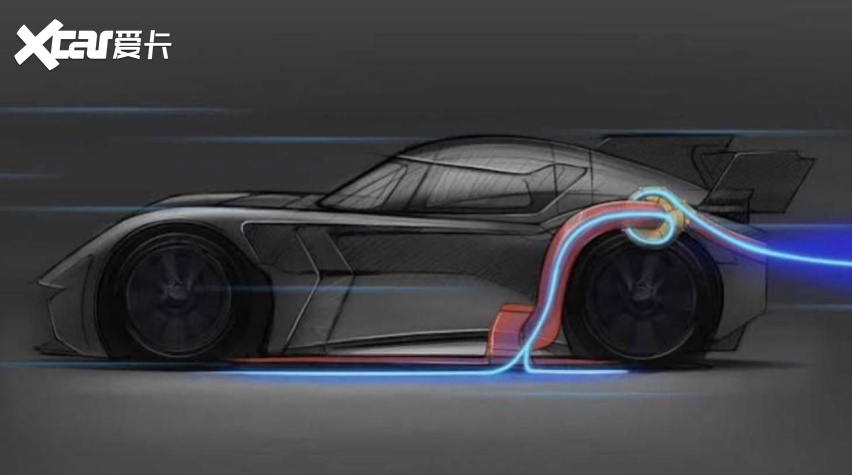

传统的跑车制造下压力,主要依靠车身周围的空气流动。例如前翼、尾翼以及扩散器,但这种方式存在一个天然限制,那就是下压力高度依赖车速。低速时,空气速度下降,下压力也会随之降低,就像飞机需要速度来起飞,不到一定的速度,升力不够。

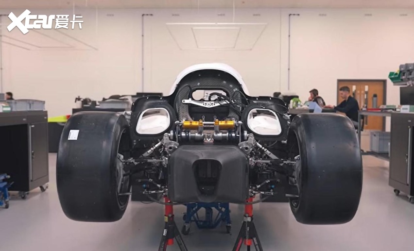

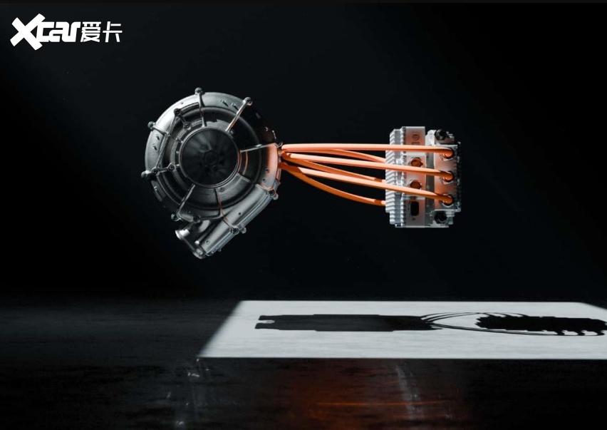

Speirling Pure通过车底风扇主动抽取空气,车底形成低压区域,通过大气压力将车身向下压,更像一个直升机,因此Speirling Pure从静止就可以产生2000公斤下压力。对于一辆重量1350公斤的车来说,2000公斤下压力意味着可以像壁虎一样,直接倒着吸在天花板上,此前的原型车也确实做到了这一点。
有了下压力,汽车就可以稳稳行驶在弯道中,像一把无形的大手压着车,速度再快,也不会轻易滑出去,赛道圈速自然提高。
不过,风扇技术同样存在明显缺点。首先是电耗,风扇需要电机驱动,两个23000rpm的大风扇,电耗比驱动电机还要高。
其次是对于车底空气环境要求高。风扇车依赖稳定的低压区域,如果车辆经过路肩,或者车底密封被破坏,下压力都会受到影响,上路行驶,还会把沙尘吸进去,从车尾排出,就像一个清扫车。
为何只能跑40-50公里?
Speirling Pure搭载一套100 度的锂离子电池,电池分两块,放在车辆的两侧,就像骆驼驮着两个大箱子,电池容量并不小,但电耗很高,采用双电机后驱,电机功率1000马力,赛道驾驶时,动力系统需要持续输出高功率,同时还需要维持风扇高速运转,保持2000公斤下压力。
四台大功率的电机耗电,加上310mm宽的米其林全热熔轮胎滚动阻力大,还有空气下压力,意味着风阻也不小,因此全速行驶时续航只有40-50公里,可以在赛道上跑十几分钟,不过关闭风扇,日常驾驶时,续航也能达到200公里以上。
底盘悬挂怎么样

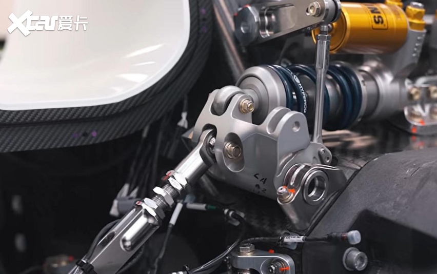

大风扇和大马力加持,底盘悬挂也要跟上,Speirling Pure采用碳纤维单体壳车身结构,这是一种单座的封闭式座舱,人就像坐在一个浴缸里面,优点是安全,缺点就是空间小,无法容纳副驾,悬挂采用推杆式双叉臂结构,并加入第三弹簧系统。
双叉臂可以独立调整外倾角、前束、主销几何,对于普通跑车来说,这些参数影响的是操控质感,但对于Speirling Pure而言,直接决定空气动力学的效率。因为风扇系统需要车底保持稳定,如果车辆高速过弯时侧倾大,或者刹车时点头,都会改变车底气流状态,影响风扇产生的吸力。
推杆式悬挂则是双叉臂的变种,通过一根推杆连接轮端和车身内部的摇臂,将减震器、弹簧等部件布置在车身内部,进一步降低簧下质量,另一方面,推杆可以将悬挂组件隐藏在车身内部,让车身侧面和轮拱区域拥有更干净的空气流动。
Speirling Pure还采用第三弹簧,控制车辆纵向姿态,防止2吨的下压力把车压得趴在地上,帮助车辆保持稳定的车身姿态。

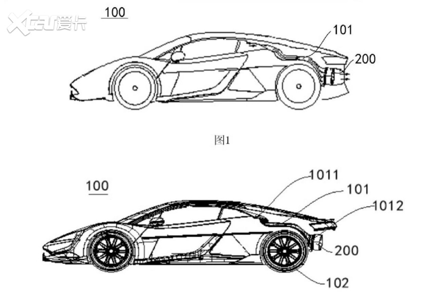

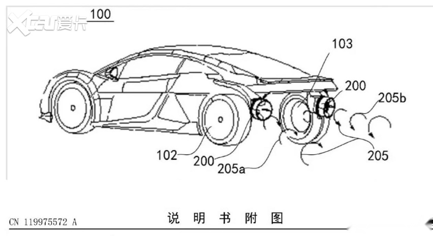

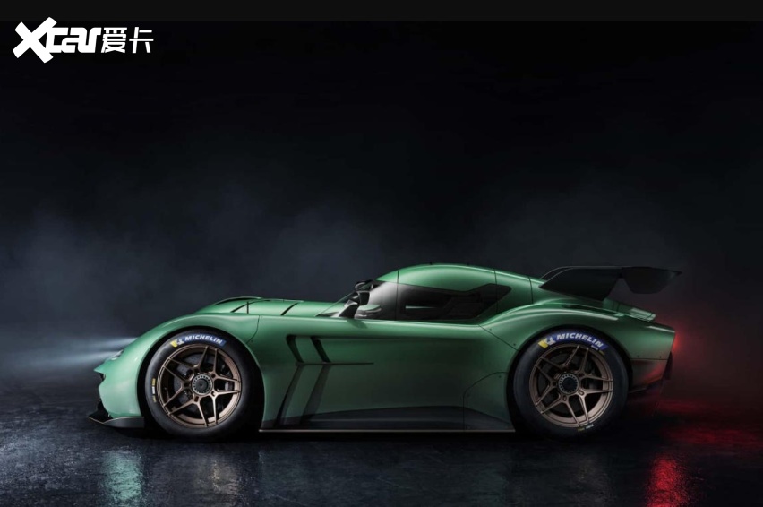

选车侦探观点:McMurtry Speirling Pure价格达到99.5万英镑,限量100台,因此不是家用车,而是展示未来汽车技术的平台,通过风扇系统、碳纤维底盘、推杆双叉臂悬挂以及第三弹簧系统,McMurtry找到了一条不同于家用电动车的路线,当然这并不是独家技术,如今许多制造商在开发风扇车,国内的比亚迪也已经申请了专利,未来风扇车有望在国产车型中落地。
