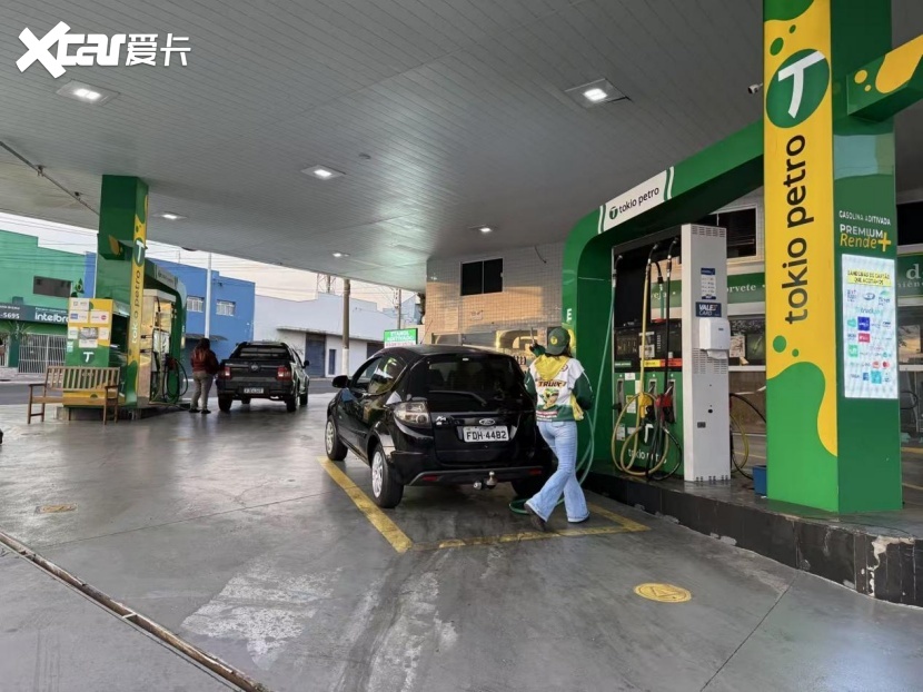

加汽油,也绕不开乙醇
1973年石油危机后,巴西于1975年启动国家酒精计划(Proálcool),逐步建立乙醇生产、配送和汽车适配体系。
2003年,大众Gol推出能够同时使用汽油和含水乙醇的灵活燃料车型。此后,Flex逐渐成为巴西汽车工业的一项基本能力。巴西汽车制造商协会(Anfavea)的统计显示,Flex车型已占当地轻型汽车销售的大部分。
对巴西车主来说,选择汽油还是乙醇,首先是一笔每公里成本的计算。
《四轮》2026年7月测试Jeep Compass Blackhawk Flex时,测得该车城市工况使用汽油每升行驶8公里,使用乙醇每升行驶6.3公里。按照同期全国平均零售价计算,汽油每公里约花费0.83雷亚尔,乙醇约为0.66雷亚尔。
巴西司机常用一个简化办法判断:乙醇价格低于汽油价格的70%左右时,可以考虑加乙醇。真正的分界线仍取决于具体车型分别使用两种燃料时的油耗。
即使选择汽油,巴西车主也没有完全离开乙醇。
2026年7月14日,巴西国家能源政策委员会(CNPE)批准把普通汽油中的无水乙醇比例从30%临时提高至32%。新比例自8月1日起执行,初定期限为180天。高级汽油的乙醇比例仍维持在25%。
这意味着,加油站出售的普通汽油中,化石汽油只占68%,其余为无水乙醇。即使一辆车不是Flex车型,只要使用普通汽油,发动机实际烧的也是E32。
提高乙醇比例,可以减少化石汽油和进口需求。巴西矿产能源部预计,E32每年可以减少约9亿升汽油进口。由于乙醇的单位体积能量低于汽油,油耗可能略有增加,车主是否省钱还要看燃料价格。
对车企而言,影响更加直接。普通汽油车虽然不能由车主直接加注含水乙醇,却必须长期适应含有32%无水乙醇的汽油。燃油泵、喷油器、密封材料、冷启动、发动机标定和排放控制,都需要按照巴西的燃料条件验证。
巴西正在继续提高生物燃料在汽车能源中的比重。中国车企即使暂时不销售Flex车型,也不能把乙醇视为与自己无关的技术问题。
Flex车型面对的要求更高:除了兼容E32,还要允许车主直接加入含水乙醇,或者使用汽油与乙醇的不同比例。适应E32与具备完整的Flex能力,仍然是两回事。
