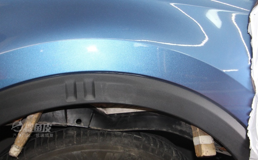

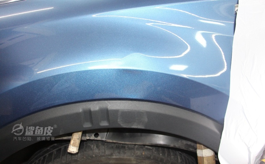

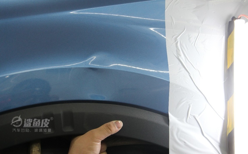

当汽车的棱线上面有凹陷时,第一步需要先将棱线修复到位,不需要修复的太过**,只需要将大致的轮廓塑造好即可。就拿这个荣威erx5的前叶子板凹陷来说,棱线没有明显的凹陷,但是还是有一点的不自然。但是我们先不管它,先将明显的凹陷修复好。

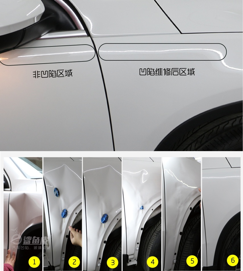

凹陷修复方法分为顶、翘、拉、拔这几种修复方式,在大多数情况下,凹陷都是用顶翘的方法修复的,这个也不例外。

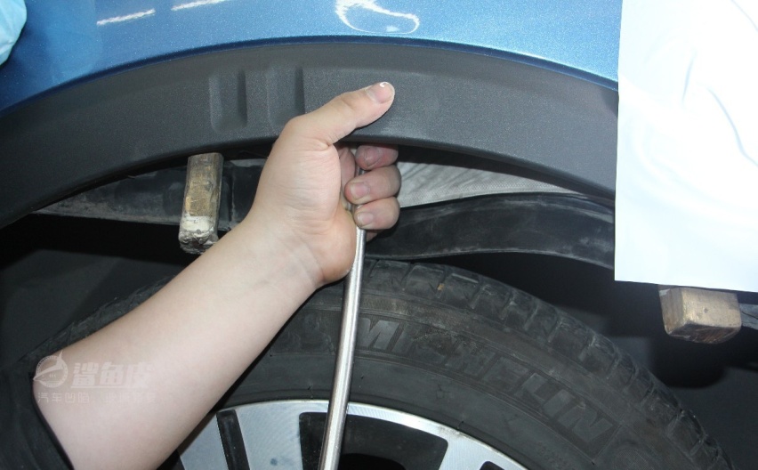

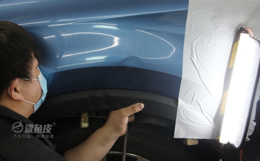

用专门修复凹陷的撬棍,利用杠杆原理,将凹陷从内部,一个点一个点的修复出来。叶子板内衬都是塑料的或者皮的,韧性极高不用担心损坏。

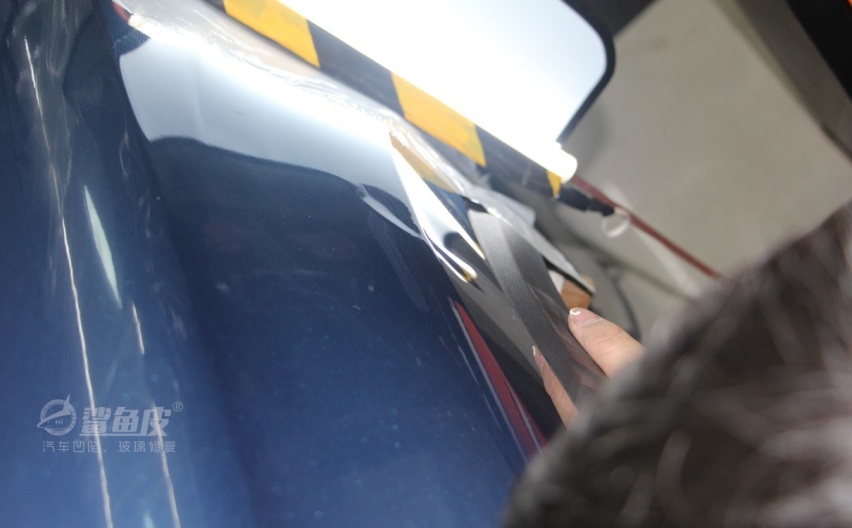

这是在凹陷修复专用的修复灯的反射下的凹陷,这样在做凹陷修复时可以更好的看清细节。

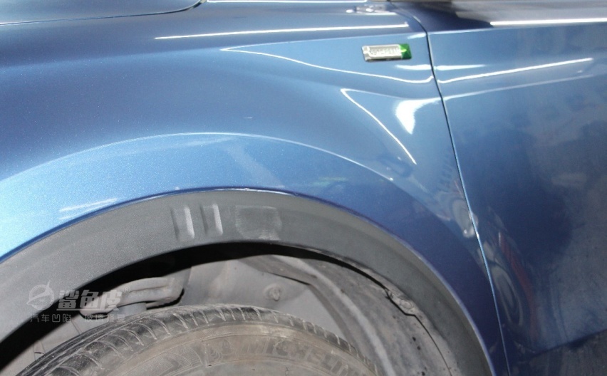

经过一番顶翘之后,比较深的凹陷已经修复出来了,接下来需要处理棱线上面的凸起了。

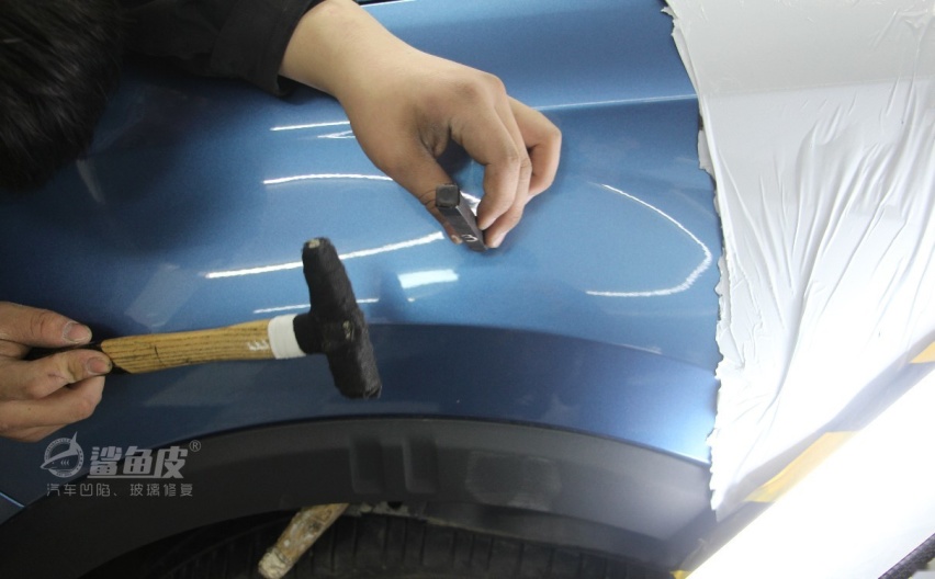

利用檀木做成的修复笔,将凸起的地方一点点的敲下去,这一步技术要求极高,稍有不慎就会敲成坑坑洼洼的样子,给后续的收尾工作添加难度。
在将凹陷的大致轮廓都修复出来后,就要进行收尾工作了,这也是最耗时间的一步,往往一个凹陷将大致轮廓修复出来只要半个小时,但是最后的收尾却需要一到两个小时。
现在这个凹陷已经完 美修复了,不管是弧度还是漆面的纹路都和原来的一样,再将内衬装好就结束了。
这就是凹陷修复完成的效果,像这样一个凹陷修复完成大约需要两到三个小时,相比较于钣金喷漆的动辄一两天时间,可以节省不少的用车时间去做其他的事情了。
