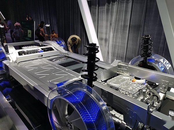

广汽新能源Aion LX采用了宁德时代标准的590模块,电芯为NCM811,容量有两种组合,分别是70kWh(能量密度170Wh/kg)和93kWh(能量密度180Wh/kg),再根据单电机与双电机的组合,续航里程分别有520km、600km、650km。眼前这台Aion LX 80D Max搭载前后双永磁同步电机,最大功率300kW,最大扭矩700N·m,电池为93kWh,NEDC工况续航里程为600km。

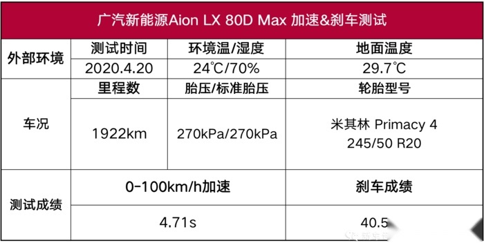

Aion LX共有节能、普通、运动这三种驾驶模式,如果选装了极致加速包,选择运动模式后还可在菜单里额外开启“极致加速”模式,这样状态下的Aion LX便是最强模式了。不过遗憾的是,我们这台试驾车却无法启动“极致加速”功能,通过与厂家的反复确认,这台试驾车是选装了极致加速包的,但由于“车机软件问题”无法开启,所以我认为此次成绩应该算是80D标准版的百公里加速表现吧。

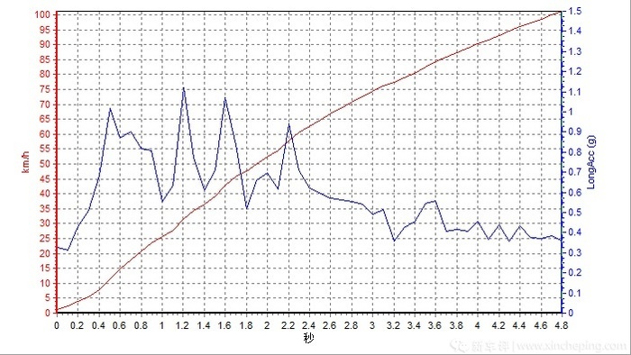

电动车测加速的过程很简单,将模式调到运动,启动自动驻车或停稳车之后,动力踏板一脚到底即可。起步瞬间加速度g值就不低,半秒钟后达到巅峰状态,因为车身重心高,自重大,因此全力加速时真的会有过山车似的感觉,加速体感相当强烈,如果不是做好充分准备的话,真有些恐怖。从车外看,起步时车头有比较明显的上扬姿态,车轮有轻微打滑。
(Aion LX 80D Max 0—100km/h加速成绩:4.71s)
最终测得4.71秒的百公里加速符合我的预期猜想,或许是车机系统的原因,无法开启“极致加速”,该成绩与80D标准版的官方加速成绩相差无几,随后我反复测了8次,成绩均为4.7-4.8秒上下,可以说非常稳定,表现不错。

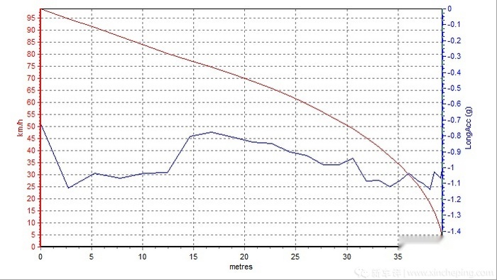

由于测试当天地面略潮湿,因此在全力踩下刹车时,制动力并不太均匀,不过ABS还是能够出色完成工作,悬架对于车身的支撑也足够到位,刹车姿态并不狼狈。最终40.53米的表现符合预期,毕竟地面并非全干状态。
(Aion LX 80D Max 100-0km/h制动成绩:40.53m)

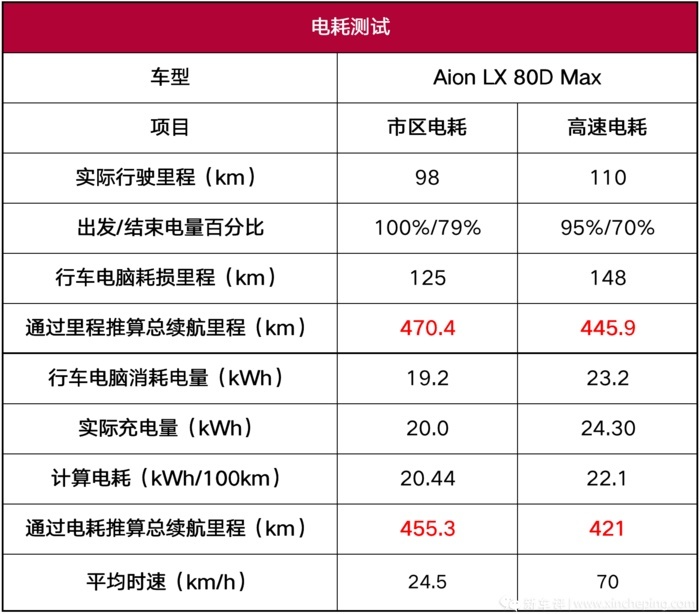

和往常一样,我们分别测试低速市区路况与高速路况,其中低速部分行驶了98公里,耗时4小时,平均车速24.5km/h,表显的续航里程减少125公里,表显耗电量19.2kWh,重新将电量充满,实际充电20.03度,通过电耗推算出的实际续航总里程为455.3公里,通过里程推算出的续航里程为470.4公里。
高速路况测试我们出发时电池电量95%,里程为568公里,我们实际行驶了110公里,平均车速70km/h,表显里程减少148公里,表显耗电量23.2度,重新将电量充至95%(568公里),实际充电24.3度,通过电耗推算出高速工况下的实际续航里程421公里,通过里程推算出的高速工况续航里程为445.9公里。
