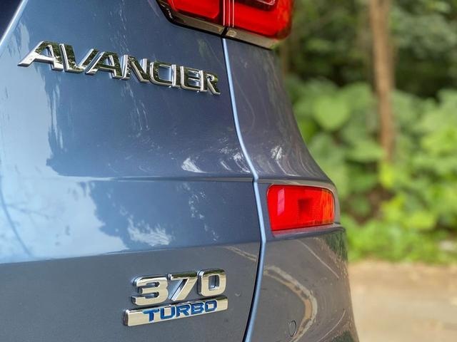

冠道之前能够在市场上获得非常巨大的成功,最大的竞争力在于“大”,后排空间就像开了挂一样大。
然而对于冠道来说,本来它还有一个非常有实力的卖点,就是搭载了那副能够输出200kW/272匹马力、370Nm的,和Type R同源的2.0T发动机的370Turbo 版本。
毕竟本田可是号称买发动机送车啊。可是由于种种原因,370Turbo之前的存在感是不够强的。不过这次冠道推出的中期改款车型,就在370Turbo上面做了很多工作。

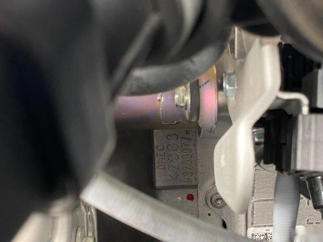

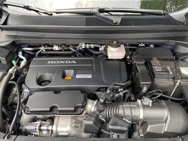

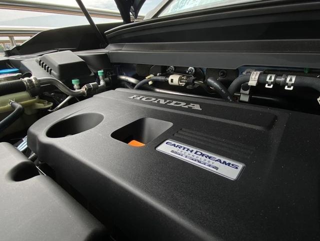

冠道2.0T所使用的发动机,代号为K20C3。在本田的命名体系里面,顶级高性能引擎的代号,最后面是没有数字的,例如B16B、K20A、K20C等。后缀带上数字或者字母的,说明这款发动机是这些高性能发动机的“民用”版本。
K20C3和K20C基本上是技术同源的,缸体一样、活塞、曲轴的生产工艺一样。导致它们动力输出高低区别的,主要是它们使用了不同型号的涡轮增压器,增压效果不一样。K20C用的是三菱重工的TD04,增压值达到1.57Bar。
而K20C3则使用小一号的TD03,增压值略低,为1.43Bar。如果要用大白话来总结,K20C3就是K20C的低功版本吧。
这副K20C3同样拥有本田看家本领VTEC技术,通过调整气门开度与开启正时,优化进排气气流,提高发动机充气/排气效率,帮助发动机在较低转速就能提供非常充盈的扭矩,而且作为一种气门开度管理的技术,也可以提高燃油经济性。
K20C系列采用86x85.9(mm)的缸径行程比,和热爱高转速的自吸神机K20A几乎完全一致(K20A是标准的正方形截面燃烧室,缸径x行程=86x86(mm),排量1997cc)。我们都知道,行程越短的发动机,它就越擅长高转速输出。
而目前业界普遍倾向于使用长行程设计,以牺牲高转速性能为代价,来提升热效率。本田的主力机型,高燃效取向的L15系列(超跑GK5的1.5自吸、雅阁230Turbo、260Turbo、皓影240Turbo),也采用了长行程设计。
而K20C系列继续沿用缸径与行程相等的设计,可以理解为,本田的这副发动机还是蕴藏了更多的高性能基因,而不是单纯追求热效率的最优解。平衡动力性能与油耗,甚至把动力性能放在更高的位置,是这副发动机的一个显著特点。
在大家都勒紧裤腰带设计内燃机的当下,本田的这副K20C3,无论是从设计思路还是实际动力表现来看,都可以说是“任性”的。这么任性的发动机,怎么控制油耗呢?

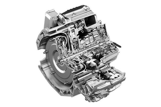

先科普一个自动变速箱的基本知识,自动变速箱是通过行星齿轮组来实现挡位切换的,一组行星齿轮组,通过改变动力传递路径,可以输出3个不同的传动比,也就是3个挡。
于是8速变速箱最少需要3个行星齿轮组,而要做到9速变速箱,因为还有后退挡,就需要用到4组行星齿轮组,需要极为紧凑的内部构造。

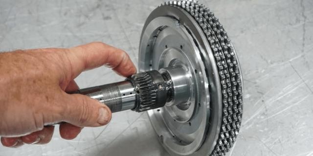

一般的自动变速箱,使用离合片和制动片来传递动力,简单来说就是通过摩擦力来传递力矩。
但是因为所有的离合片、制动片都浸润在变速箱油里面,本身就比较“滑”。所以要以摩擦力来传递扭矩,就必须增加离合片的数量(摩擦片数量增加多少倍,摩擦力就增加多少倍)和增加离合片直径(增加力臂就能增加力矩),才能保证变速箱能够承受发动机传递过来的扭矩。

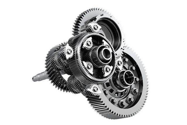

但是这样的结构体积就太大了。ZF的这个9AT变速箱,就使用了一个体积很小的巧妙的结构,来实现动力的传递。这个巧妙结构叫做“狗牙”,顾名思义,就是用金属牙相互紧扣的方式来传递动力。
很明显,金属齿咬合的传动能力绝对强于摩擦片的摩擦力,所有它只需要占用很小的体积,可能只是多片离合组的五分之一体积,就可以传递同样多的扭矩。
就是这个结构,让采埃孚可以在紧凑的体积里面,塞进去4套行星齿轮组,实现了9个前进挡。
不过这套“狗牙”也有一个缺点,由于它是用金属互嵌来传动,所以它的接合是硬碰硬的。而且它就像一个开关一样,只有“连接”和“断开”两种状态,没有中间缓冲状态。
反观用离合器换挡,因为离合器和制动器都可以有“半联动”,所以它的动力切换是可以做得比较柔和的。所以我们常说的牺牲速度换取平顺,或者为了提高换挡速度牺牲换挡品质,实现的方式就是控制这个半联动过程。
于是,要用好这个采埃孚9速变速箱,并不是容易的事情,很多品牌都遇到了和这个变速箱匹配的难题。说白了,是要控制发动机在换挡瞬间的扭矩输出,最理想的状态就是狗牙结合的时候没有冲击感。
这个学习的过程类似于老司机开手动挡的车,要做到顺滑换挡,既要摸熟发动机的脾性,根据发动机掉转速的节奏,又要掌握不同转速/挡位换挡时的转速跌幅,来调整换挡节奏。这是一个非常艰难的过程。
这个“狗牙”的作动时机,是4-5挡之间。我自己在研究完采埃孚这款变速箱的这个特征之后,每一次试驾装备了这副采埃孚9速变速箱的车,都会留一个心眼,感受4-5之间的换挡平顺度和动力中断时间。
结果就是,包括前期型冠道在内,每一款装备了这款变速箱的车,确实在4-5挡切换的时候,有一个明显长于其他挡位的动力空白期(说是明显,就是0.5秒和0.3秒的差别吧),可以脑补变速箱在小心翼翼地套上这个狗牙的过程。
本田用了几年时间,现在终于算是摸透了这副变速箱。新冠道不仅是每一次升挡的动作都比之前略快,而且在4-5挡之间切换,已经没有那种明显拖慢节奏的感觉,做得比较顺畅了。
