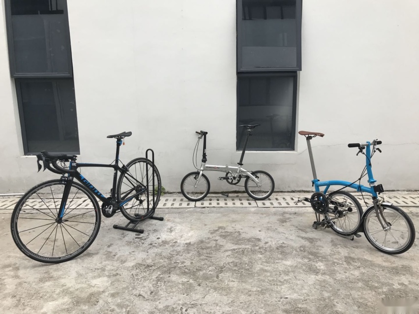

我自己玩了十几年自行车,从一个一个零件存下来的组装山地车,到除了车架啥配件都换了至少两轮的爆改大行412,到后来折腾公路车,一路这么玩过来,算是有点经验吧。刚好也有不少朋友是想知道自行车应该怎么改,比起视频这种一闪而过的表达,我觉得还是有必要写成一篇类似说明书或者攻略一样的文章会更好一些。

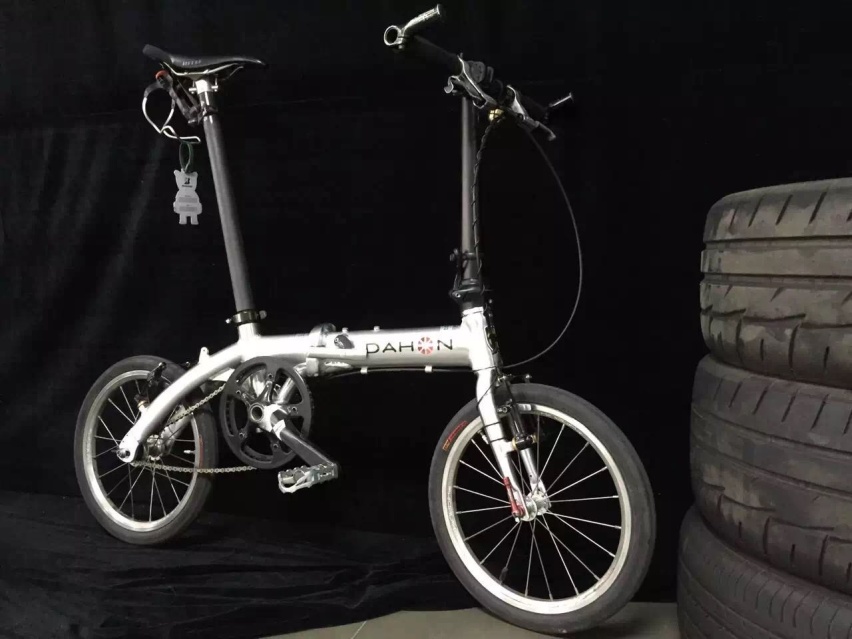

这篇文章的对象是“4+2”党,也就是折叠自行车的车主。折叠自行车它有着方便收纳、占据空间小的优势,不过它们的骑行性能,由于轮子小和折叠机构影响刚性,一般都不如大车(山地车、公路车)。不过也有优化骑乘感受的价值。

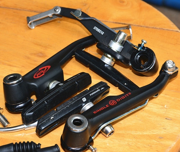

当然啊,新车落地第一件事就是试试刹车好不好使,要是刹车不给力,起手就给它升级一套刹车。折叠车本身骑不快,基本改一套Shimano Deore或者Sram SD5的V刹,百元左右的价格,刹车力绝对可以轻松抱死,手感也舒服,美滋滋。
为什么骑不快?当然每个人的体质和体能有区别,但是如果我们控制了“菜腿”这个变量,讨论的是“同一个人,怎么改才能骑得快一点”,这样才有意义。
其实骑车和开车挺像的,车之所以可以前进,就是要克服阻力。而要克服的阻力越小,同样的输出就可以跑得越快。所以改自行车的大原则就是,把阻力减小。

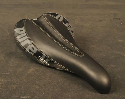

首先是要先让自己“舒服起来”,减小内耗。这和上车第一件事就是调座椅坐姿一样,如果找不到一个舒服的坐垫和把手、脚踏板,车骑起来就一定不能很好地用力,所以一定骑得不快。
坐垫千万不要选那些无底线软的款式,这些款式看着很蓬松很软,不仅泄力,而且承托力还很差,坐久了不见得舒服。最完美的坐垫是能够给自己的坐骨一个恰到好处的支撑,然后预留一个淡淡的空间。
虽然体格因人而异,不同人对同一款坐垫的乘坐感可能千差万别,不过从WTB这个品牌里面选,大体不会错,Comfort V、Rocket V、Pure V、Volt这些都不错,捷安特的山地款也OK。一个好坐垫就像一双好跑鞋,直接影响你能跑多久。

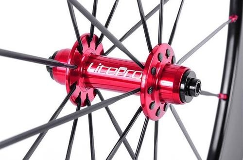

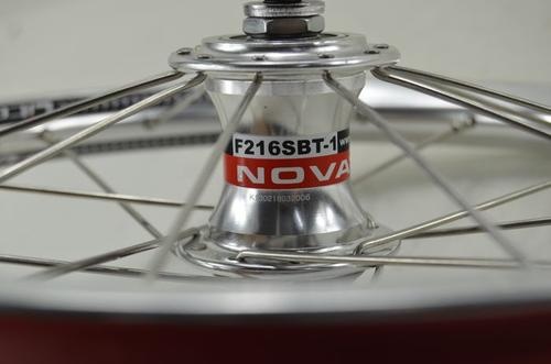

自己本身的阻力解决了,第二个阻力大户是轮组。大多数成品车的原配轮组都是比较低成本的,所以阻力比较大,传动损耗会把你的输出硬生生浪费掉。
很多人都会有这样的选择困难症,有限预算应该先改轮组还是改变速套件,或者牙盘呢。我的回答一直都是先换轮组。因为变速套件只有在变速的时候感觉到好坏,但是轮组是只要车动起来就会有效果。
好的轮组首先它的轴承更顺滑,转动阻力小,其次可以更轻,轻松轻个几百克。先让车轮可以顺畅地、低阻力地转动起来吧。
轮组改装尽量一步到位,14寸小车(412这类)500~600,20寸或以上选千元级别的,硬要推荐一个品牌那就Litepro吧,虽然一般,但基本能有70分的水平,满足骑游通勤党是没问题的。要是想认真骑车,那就最好找自编轮组,Kinlin车圈、DT或者Sapim辐条,久裕、DT这类大品牌的花鼓就OK。

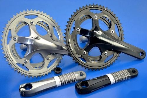

牙盘对性能提升的比例是很低的,虽然改了一个牙盘是个人都看得到……除了原厂牙盘实在太差,否则就是改到没东西改了,或者你已经晋升为入门发烧级车友了,才去考虑的一个部位。
很多人说改了牙盘骑起来更硬。但其实以我自己换了好几款牙盘的体会来说,除非原厂确实很菜(不过很多3000元以下的车,牙盘确实挺软的),改与不改骑起来的区别不是很大。
改装主要的贡献是轻量化和颜值,就跟锻造轮圈似的。牙盘几乎就是越贵越轻,我觉得刚开始玩牙盘,买个Shimano 105系列,代号5700那款一体牙盘就挺好的,比较轻,价格也OK,刚性达到专业竞赛级的95%。
