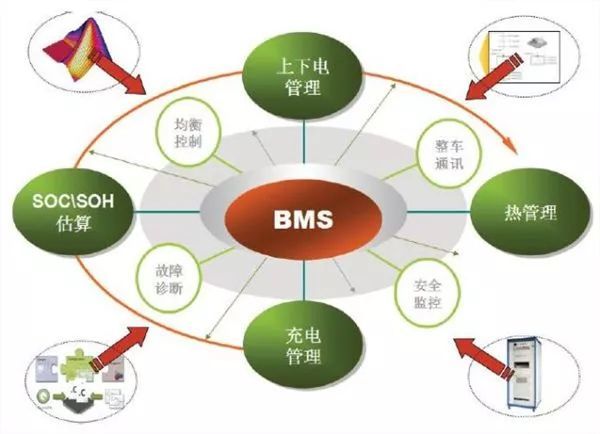

BMS电池管理系统其实说来原理很简单,通过传感器这双“眼睛”,实时监控电池组的状态,再根据传感器收集的信号来具体管理电池组甚至每个电芯。当然了,在电芯储能能力受限于材料短期内无法大幅提升的前提下,纯电动车续航里程的提升都意味着堆了更多的电芯,这对BMS电池管理系统就意味着更高难度的挑战——毕竟初衷是精确管理每个电芯,电芯少还好说,电芯量大到一定程度,想做到可真不容易。
最重要的是,纯电动车的所有使用环境,也就是充电、行驶、停置的过程中,其实都“危机四伏”,全都有着潜在的危险,这时候,可就全靠BMS电池管理系统“给力”了。

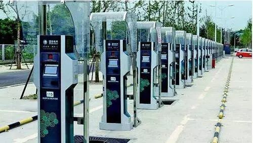

比如说充电,大家应该都有所耳闻,锂电池的充电阶段危险情况比较集中(之前就盛传过iPhone 8充电爆炸......),尤其是纯电动车一般都具备的快充功能,电流更大、能量更为集中,危险性自然也越高。BMS电池管理系统此时要做的就是实时监控充电中的每一个电芯内的电流与能量情况,确保万无一失,在异常(如过度充电等情况)发生时主动断电。

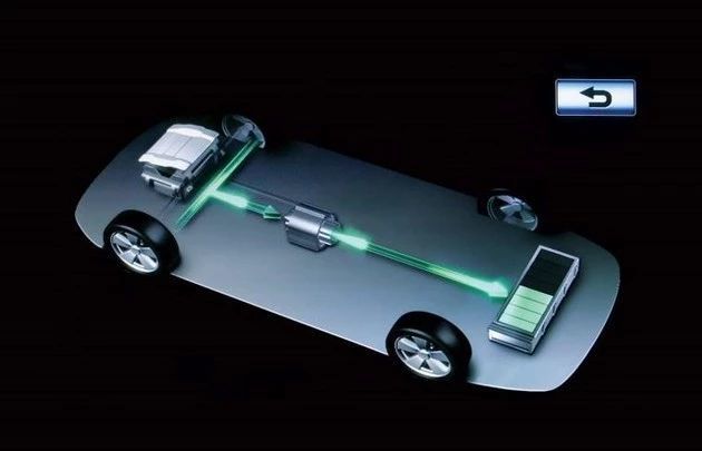

在行驶过程中,纯电动车的电池其实要经受相当大的考验,毕竟加速减速能量回收等复杂状况,必然会导致电池组频繁快速地充放电,长时间处于高强度复杂的工作状态,如果电芯本身发热状况不均,如果此时BMS的工作效率不给力,不能及时对电池状态进行监测和调整,就会很容易发生危险。BMS在这时就要负责实时监测行驶中每一个电芯的电量与工作状态,在确保安全的前提下,还应该通过主动控制器均衡每个电芯的容量,确保电池安全的同时,也能够延长电芯寿命。
至于停置状态下的纯电动车,或许会有朋友觉得这种状态下会比较安全,其实并不然(比如开头提到的特斯拉......)。事实上,在经历过快充or长距离驾驶后的纯电动车,停车熄火后在电池包还在发热的情况下,如果BMS电池管理系统停止了工作,再加上车库本身散热就差,万一个别电芯“体质”较差就很容易导致过热甚至燃烧。一套优秀的BMS需要做的是在熄火后也能够对电芯状态进行管理,配合电芯本身的安全保护装置,方能做到万无一失。当然了,如果个别电芯出现不稳定状态,也要第一时间发现,采取整车断电等安全管理措施。

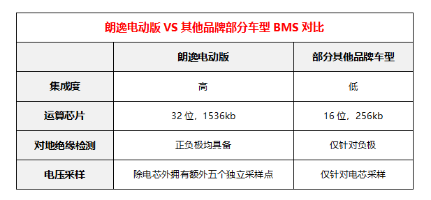

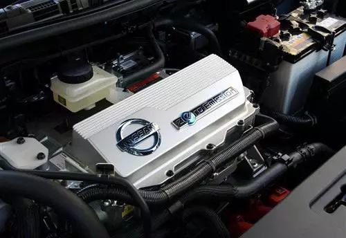

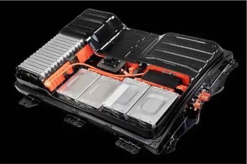

我们不妨用“全球最畅销电动车”日产聆风leaf所搭载的那套来自康奈可的BMS做个比较。比方说,作为电池管理系统核心的计算芯片(大体可以理解成电脑的CPU),聆风leaf搭载的BMS采用的是16位、256KB的处理器;而德系纯电动车的电池主动安全保护系统采用的则是32位、1536KB 存储能力的处理器,计算能力更强反应更迅速,存储数据的能力也更为强大,这就给了这套系统更为主动的先决条件,更让这套系统的集成度更高。
(图:德系纯电动车的电池系统)
出于如此强力的处理速度,这套系统还做到了同时检测电芯正极与负极的对地绝缘电阻,比起聆风身上的那套康奈可BMS只检测负极对地绝缘电阻(其实这也是大多数纯电车型的选择),显然要主动许多,也会让电池包更为安全可靠。
(图:日产聆风的电池包)
与此同时,相比包含聆风在内的大多数电动车型的BMS,这套系统还在继电器、保险丝等处额外设计了5个电压采样点,可以帮助电池主动安全保护系统主动判断继电器通断、粘连状态与保险丝的通断状态,为安全出行进一步保驾护航。当然了,这样额外的“处理负担”,也只有如此强力的计算芯片才能负荷。
