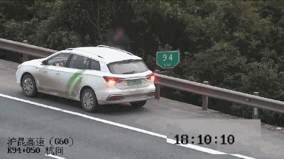

前段时间在沪昆高速的交通事故怵目惊心,让人再度关注起疲劳驾驶的问题,以及在高速公路遇到情况应该如何撤离的基础教育。但兵哥更在意的却是另一方面,首先自然是共享汽车出了事故后怎样处理的问题。其次,便是这次的事故主角为何是纯电动车?
没电!是这次事故的诱因。作为承租者其实是需要清楚了解纯电动车是否有足够电量行驶,就正如燃油车驾驶者也会经常留意油表是否亮灯。也许,当事人认为电动车的续航足够覆盖全程,因此放心地开上高速公路往目的地进发。然而他忽略了上高速会让电动车的续航里程迅速下跌,倘若不注意电量的话,真的很容易就消耗殆尽,只能等待救援了。那为什么高速电动车的续航里程会迅速下跌呢?

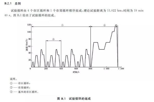

在GB/T18386-2017《电动汽车能量消耗率和续驶里程试验方法》里,就明确了市区循环和郊区循环是如何操作,包括每个环节的操作时间、速度甚至是加速度都有规定。

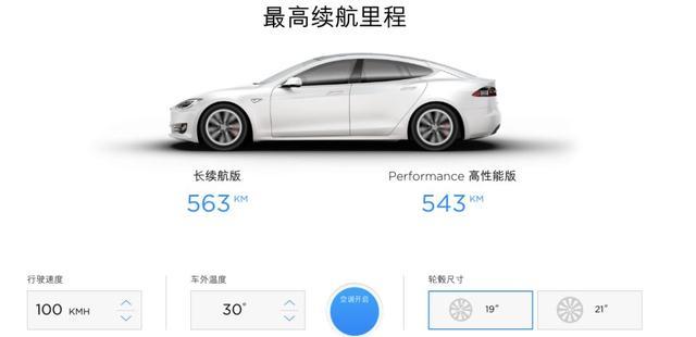

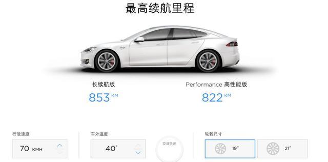

事实上,等速续航的测试环境与实际用车有着明显的区别。首先仅是“等速”这个条件,在实际路况中就很难实现。暂且不说能否找到距离超过100公里的直路,同时还要考虑直路的坡度起伏、路面粗糙程度对摩擦力的影响。综合这几项条件来考虑,似乎在实验室的测试仪进行测试才更符合经济效益。
而测试仪仍然会带来衍生问题,那就是少了行驶时的空气阻力,并且不开启车内空调也会对最终得出的续航里程产生影响。额外增加给电池组的负担少了、载荷就会变少,就可以有更多的电量来驱动电机行驶,因而等速续航所展示的续航里程数据都要比真实状态要高一些。

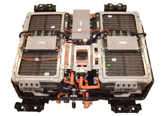

相较于内燃机,电池组显得矜贵不少,如何能保障其处在最健康、最适宜的工作环境,是使用者应该了解和关注的部分。首先是气温的影响,过低和过高的温度都会使得电池包里的锂离子活性产生变化,从而令电量变少。其次是对充放电的观念要改变,不能过度放电和充电,常用快速充电同样会对电池包产生损害。较为适宜的做法是,养成根据使用情况,尽可能浅度并多次的充放电。

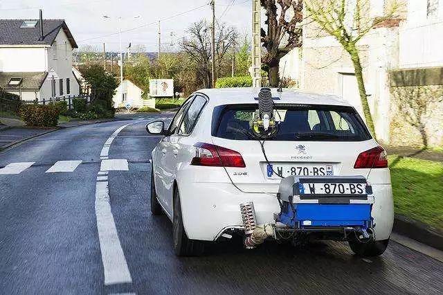

在燃油车的领域受到关心的就肯定有油耗的身影。只可惜,我们作为驾驶者哪怕练就出黄金右脚,也同样开不出工信部展现的油耗水平。和纯电动车测试续航不同,纯电动车使用的是NEDC,而燃油车却正在摆脱NEDC的测试,转为更严格的WLTP。
WLTP的严格就在于,摒弃了NEDC的佛系测试方式,要知道NEDC的测算的标准是以将近27秒的时间进行百公里加速。WLTP的测算方式主要以动态测试为主,并分为低速、中速、高速、额外高速,行驶距离也增加到23.25公里,是NEDC标准的一倍多。

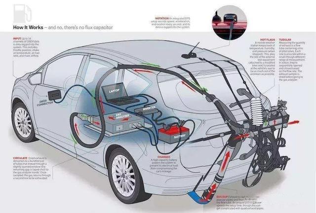

并且,WLTP为了避免车企对台架上测试的数据进行掩饰,还增加了RDE(真实驾驶排放)测试。测试车辆需要在实际道路条件下驾驶进行排放测试,其中涵盖了34%的城市道路、33%的乡村道路和33%的高速公路。
