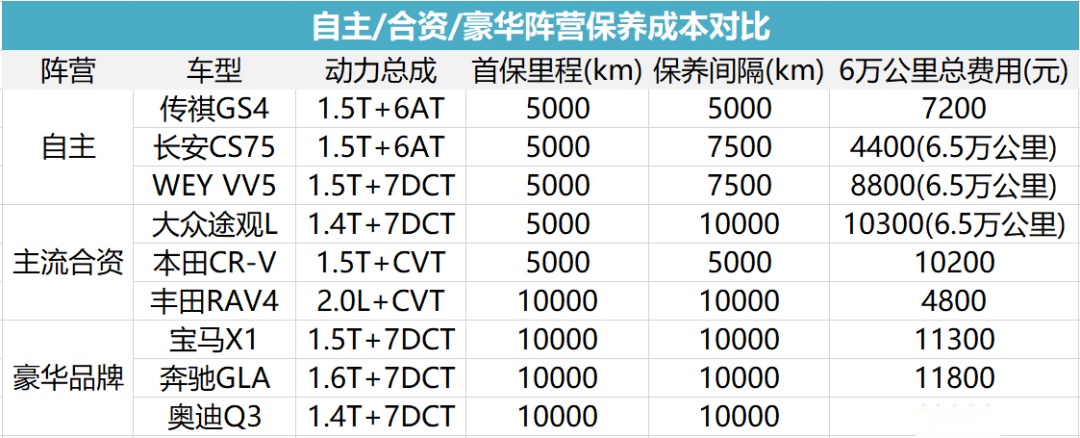

每个阵营选择三款级别相近的车型,按照每年2万公里的使用强度、以三年/6万公里作为参考点,可以看出不同车型的总保养成本差距还是蛮大的。
9款车型中保养成本最低的长安CS75,虽然保养间隔只有7500公里,但累计6.5万公里的总保养成本却不超过5千元。同为6.5万公里的VV5保养成本恰好是GS4的两倍,而途观L 6.5万公里的总成本,则比VV5还要高1500元左右。

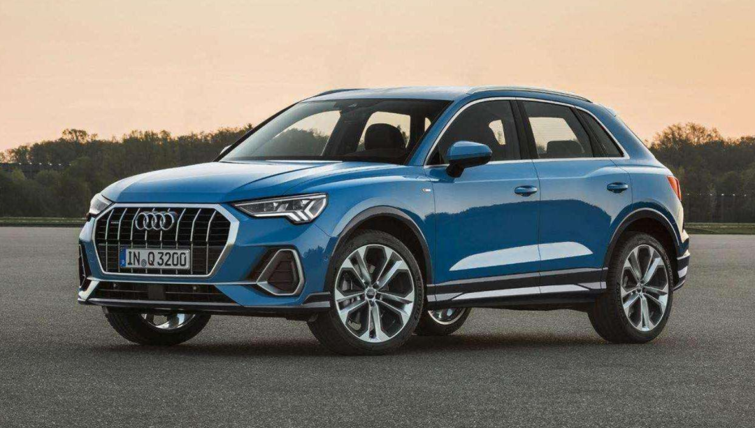

至于主流合资品牌与豪华品牌的对比,途观L和CR-V两款涡轮车型的6万公里保养费用,都达到了1万元以上,虽然少于X1/GLA/Q3这三款紧凑SUV,但费用也已经很接近。
当然,平时我们经常会把保养和维修放在一起说,豪华品牌的维修成本,还是明显高于主流品牌的。
所以,当动力总成接近时,主流合资品牌的保养成本,整体和同级别的豪华品牌车型其实差距并没有想象中那么大。相比之下,动力总成的形式,例如涡轮增压和自然吸气车型,保养成本的差距会更加明显。

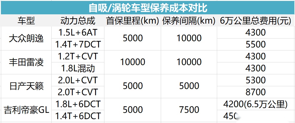

具体的保养成本差别有多大呢?小编找到了四款同时具备自吸和涡轮增压版本的车型。
可以看出,除了丰田雷凌的1.2T和1.8L混动版保养成本相当,其余三款车型,涡轮版的保养成本都高于自吸版,尤其是日产天籁,2.0T版6万公里的总保养成本高达8700元,比2.0L自吸版多了6成以上。
不过,也并非所有涡轮增压车型的保养成本,都比自吸版高很多。例如2018款帝豪GL,1.4T版的6.5万公里保养费用,仅仅比1.8L版多了300元左右。

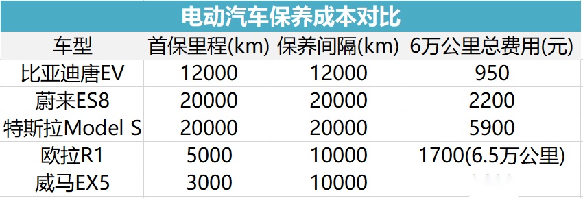

那么,电动车的保养成本到底有多低呢?
表格中的5款车,价位从几万到大几十万不等,但它们的保养成本却没有和价格呈绝对的正相关。例如补贴后售价30万左右的比亚迪唐EV,6万公里的累计保养费用只有950元,而售价7万元左右的欧拉R1,6.5万公里累计保养里程却高达1700元。

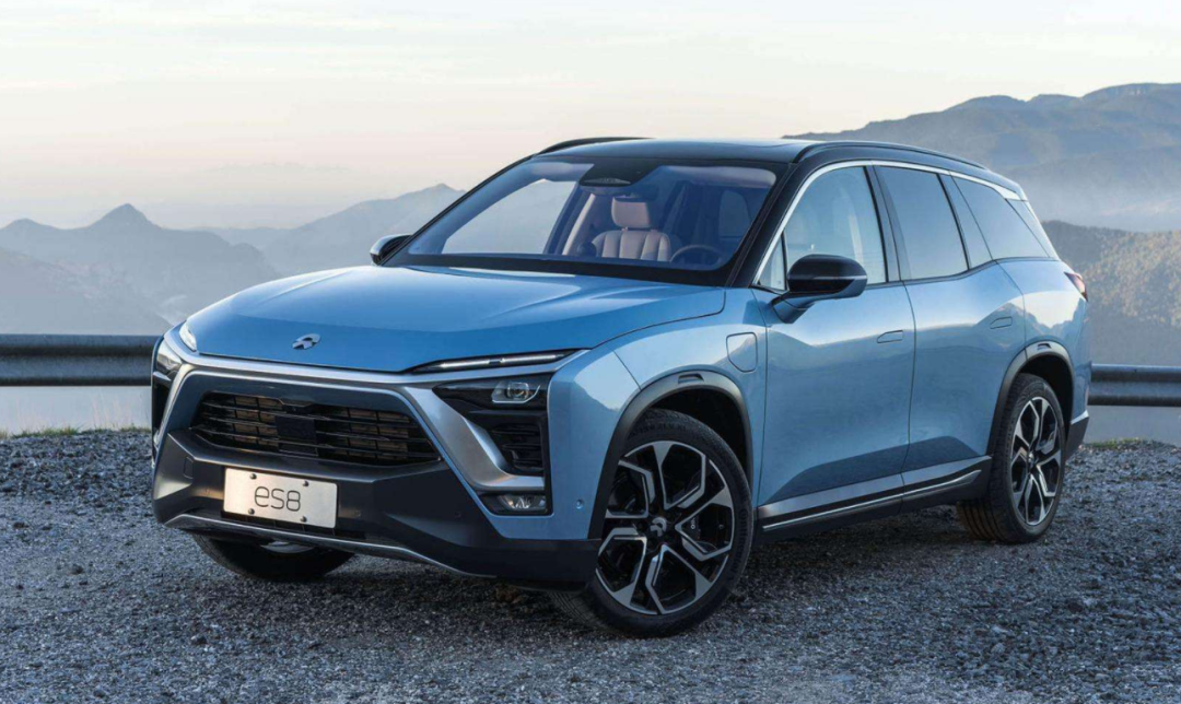

蔚来ES8的6万公里保养成本总计2200元,相比唐EV不算低,但却比价格低很多的威马EX5成本还要少。

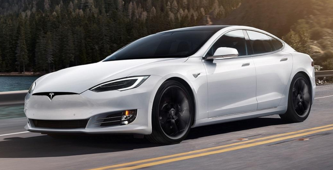

整体而言,纯电动车的保养成本远低于燃油车,这点是毋庸置疑的。七八十万的Model S,6万公里总保养成本逼近6千元,其实也不过和十几万的车型差不多。

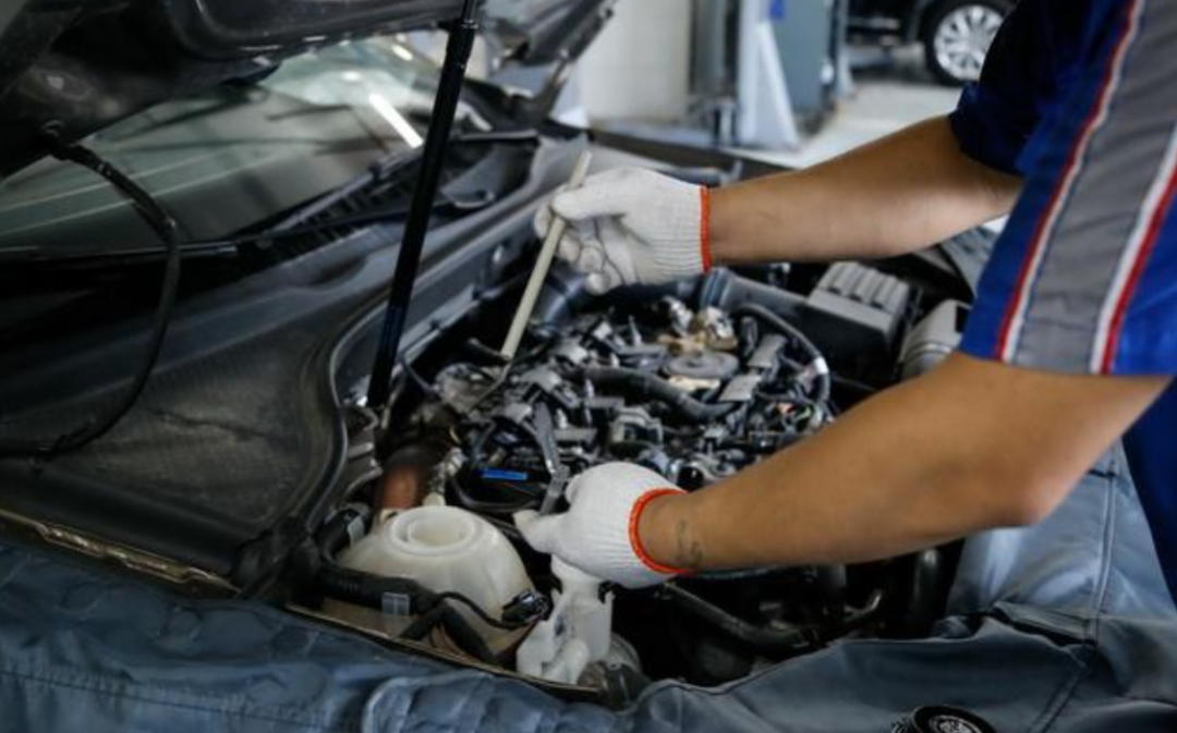

很多对汽车不太了解的人,在买车时是很少会考虑到保养环节的,甚至很多小伙伴在车子开了几年后,还不知道每次去保养都要做哪些项目。
越是对汽车不了解的人,在保养时就会越依赖4S店,因为他们会天然认为4S店最正规,且服务也更完善,所以每次把车交过去,就放心地听之任之,别人让做什么项目、让交多少钱,就不闻不问了。
如果你正是这种类型,那么在日常保养时,是很容易被4S店“揩油”的。
就小编自己的亲身经历,除了第一次小保养比较简单、便宜,从第二次保养开始,4S店的保养对接员工就会给你提供各种建议项目,小到空滤的更换、火花塞的清洗,大到轮胎、刹车片、制动液的更换,很多时候都没到更换期限。
即便是4S店员工比较循规蹈矩,都严格按照保养手册来制定每次的保养项目,但依然存在部分零件还没有充分损耗,就被提前更换的情况。例如平时开车比较少的车主,每次会按照时间、而非行驶里程去保养,那么空滤、汽滤、制动液、变速箱油等项目,也是可以适当推迟更换的。
所以,在新车保修期限内,小伙伴们还是需要对汽车保养的项目和周期,有一个基本的了解,每次去保养时,都认真检查一下4S店给出的保养项目,没有到期限的项目,一般都应该拒绝掉。
